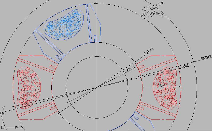

Керамика для ДВС по 4 тактной схеме не пошла в своё время по одной банальной причине, которую кто-то на этой ветке уже упоминал. Если температура поверхности более 1000 градусов, а керамика до такой точно нагреется или даже больше, то смесь начинает самовоспламеняться или же микро частицы бензина просто конденсируют и отскакивают от такой поверхности, как это происходит с каплей воды на сковородке.
С керамикой было проведено масса испытаний. Многие концерны хотели создать подобный двигатель. Но, как мы все видим, не покотило.
В рамки поршневой концепции керамика действительно плохо вписывается. В газотурбинных двигателях только она и работает, но ей там не хватает прочности при высоких температурах, необходимых для достижения высокого КПД. А РЛД может разгрузить керамику корпуса тора от механических нагрузок, а керамику лопастей от предельных температур. Так что с РЛД она прекрасно сочетаться будет. Кстати, кольцевые уплотнения, защищающие подшипники РЛД можно подсмотреть на ТРД.
Проблемы самовоспламенения с вынесенной камерой сгорания нет абсолютно. Мало того, высокая температура стенок даже полезна и поджиг смеси при пуске должен осуществляться свечой накаливания. А после пуска свечу можно будет отключать. (Как на авиамодельных калилках)
1) Смесь горит, конечно быстро, но у неё есть предел. На формулах 1 при 15 000 оборотах этот предел достигнут и смесь не всегда успевает сгорать, пока поршень движется от ВМТ к НМТ. Однако, насколько я понял, эта проблема частично решается тем, что смесь в отдельной камере сгорания горит постоянно - как-то так.
В вынесенной камере сгорания эта проблема решается полностью. Вынесенную камеру сгорания можно свободно оптимизировать в широких пределах как и камеру сгорания ТРД.
3) Самый важный нюанс: РПД на высоких обротах показывает характеристики лучшем, чем поршневой двигатель. Даже в плане экономичности. Тогда почему РПД так много жрет бензина? (я водил RX-8 - 20 л на 100 км). Дело в том, что уплотнители начинают нормально функционировать только на высоких оборотах. На низких же утечки весьма велики. Так же если и РЛД использовать преимущественно на высоких обротах, то мы теряем низкие, а значит в автомобиль такой двигатель мы уже не поставим. Получается весьма узкоспециализированный двигатель.
Да, диапазон рабочих оборотов будет у РЛД сужен. Но автоматические коробки передач или электрическая трансмиссия с емкостным накопителем могут выручить.
И что считать большими оборотами для РПД? Обороты выходного вала? Но они там в 3 раза выше, чем скорость перемещения газа в корпусе. А у РЛД они в 2 или 4 раза меньше. так что для сравнения этих двигателей нужно как-то определиться с оборотами для сравнения происходящих газодинамических процессов. Лучше брать за основу число оборотов выходного вала, деленное на число его оборотов, приходящихся на один цикл в одной рабочей камере. Тогда оборотам выходного вала например 3000 об/мин будет соответствовать:
Для обычного ДВС 3000/2=1500 эквивалентных оборотов в минуту
Для 8-камерного РЛД 3000/0,5=6000 эквивалентных оборотов в минуту
Для РПД 3000/3=1000 эквивалентных оборотов в минуту
Говоря о необходимости минимум 15 000 оборотов для РЛД я имею ввиду именно эквивалентные обороты. То есть для 8-камерного РЛД это 15 000*0,5 = 7500 оборотов выходного вала. Это минимум. Желательно добиться намного больше.
А у РПД низкий КПД именно из-за низких эквивалентных оборотов и хреновой формы камеры сгорания. Все тепло уходит в охлаждение. А обороты поднять не дает конструкция уплотнений.
А вынесенная камера сгорания - выгодна горячестью стенок, - хорошими условиями для быстрого сгорания.
Однако, больше времени на ПОЛНОЕ сгорание пока (высокооборотному) РЛД ничего не пообещало...
Вы просто недопоняли смысл вынесенной камеры сгорания. Она может быть в принципе любого объема и в ней могут одновременно и не в течении времени максимального сжатия, а в течении всего цикла гореть сразу несколько порций смеси. Так что времени - хоть залейся.

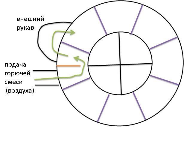

Разрешите вставить свои пять копеек по поводу охлаждения поршня.
Что если в такте подачи горючей смеси пропускать её сквозь тело поршня тем самым охлаждая его?
Я - так ЗА.
Может быть ничто не мешает сделать в одном месте статора "дырку насквозь" и делать "затяжку" воздуха с наддувом?
- Или без наддува, - проветривать с обеих сторон лопасти, втягивая воздух с обеих сторон статора?
Полость внутри лопасти, с учетом ее консольного нагружения можно сделать подобной этой, - как на рисунке...
На статоре "дыра" тоже может иметь подобную форму...
О! У меня даже целых 6 или 7 копеек есть!
Если уж речь идет об охлаждении, то в одном из японских патентов РЛД делается 6-камерным и тогда появляется еще целых 2 такта для самопродувки и охлаждения лопастей.
Но по моему охлаждение РЛД противопоказано. Охлаждать там нужно только подшипники.

Виктор, могли бы Вы подкинуть нашим здешним спецам по японской патентной базе номер конкретного патента?
Нет, такой информацией не располагаю. А ссылки на рисунки японских патентов, в том числе и 6-ти тактного РЛД, мелькали на предыдущей странице этой темы.

В посте 869 (на нижнем краю страницы 29) я о 6-тактном цикле для РЛД уже повторно замолвил слово :)
Виктор, Вы, вероятно, не заметили тот пас?
Mогли бы Вы на рисунке дорисовать, как бы Вы разместили каналы на корпусе, и внешнюю КС на корпусе?
Или для случая 8-и камерного...
У меня есть "навязчивое сопротивление", что в конце сжатия-вытеснения воздуха/смеси во внешнюю КС, -
- еще нельзя "брать" сгоревшие и стремящиеся к расширению газы, - в следующее же мгновение после вытеснения свежего заряда...
- как бы слишком мало времени прошло, чтобы "брать рабочие газы" в расходящуюся камеру (между лопастями)...
