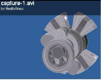

Виктор, я думал тут вал очень четко видно, который выходит для снятия мощности.
Тут как и у Ванкеля эксцентрик сидит на выходном валу (лучше, чобы это вообще была 1 деталь). Большая шестерня в Ванкеле это сам ротор.
Посмотрите видео. Там все понятно. В этой схеме нет подшипников, так как она только показывает принцип, как и нет корпуса. Малая шестерня крепится к корпусу точно так же, как это происходит в ванкеле. Тут аналогий масса по этой  теме. Но тут только внутренности без излишеств. Схематично.
На счет поместить с обеих сторон: можно но не нужно.
Я сегодня попозже нарисую, почему это противопоказано. А так же нарисую, почему зубья в данном механизме никак не страдают от ударных нагрузок.

Прикольное название
Макс, а кстати, как Вы назвали свой синхронизатор?
Ну и с эксцентриком я при повторном просмотре разобрался.
Просто в реальности он будет позади зубчатого венца?
А то сейчас он "вытеснил" маленькую шестерню вперед...

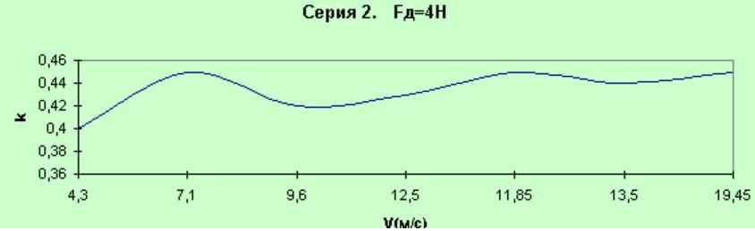

при этом больше площадь контакта с цилиндром(диаметр) допустим тоже в 2 раза
"Я не скажу за всю Адессу...", но периметр уплотнительного кольца тоже удвоится, а удельная сила его прижатия к стенкам цилиндра должна остаться прежней.
Значит и потери на трение колец тоже должны удвоиться?
Просто не знаю зависимости трения колец от средней скорости, - она какая-то нелинейная/сложная должна быть, имхо.
Но Кулон считал, что трение от скорости не зависит...
"Обычно сила трения при медленном движении меньше силы страгивания, статического трения. Кулон изучал именно силу трения при медленном взаимном перемещении контактирующих тел и установил, что эта сила не зависит от величины скорости, а только от направления движения (всегда направлена против движения). "
Специалисты по смазкам, однако, пришли к новым результатам:
"При наличии достаточно толстого слоя смазки, обеспечивающего отсутствие непосредственного контакта трущихся поверхностей, сила трения определяется только свойствами (гидродинамикой) смазочного слоя. Сила статического трогания равна нулю, а с ростом скорости сила сопротивления движению увеличивается. Если же смазки недостаточно, то действуют все три механизма: сила статического сопротивления страгиванию с места, кулонова сила и сила вязкого сопротивления."
Взято отсюда: http://www.abitura.com/collection/trenie.html
СтОящая статья, жаль, не обнаружил графика кривой зависимости трения от скорости...

@ Bиктор
Виктор, дело в том, что если разнести два механизма по обе стороны, то шестерни уже будут нагружаться.
К тому же тут есть некоторое преимущество даже перед Ванкелем: у него целых 3 мертых точки при одном рабочем такте. Для РЛД будет всего 2 точке - в начале и конце такта.
Мне кажется, тут просто оптическая иллюзия. Вал выходит за корпус, блин, тяжело объяснить, сейчас сделаю все же некое подобие корпуса и покажу. Заодно, расскажу, как силы взаимодействуют и почему это надежный механизм.
Вот и я весь в сомнениях... По косвенным, отрывочным данным(в моей голове) потери зависят от КВАДРАТА скорости.
Вроде бы. :-/

Еще одна, волнующая меня цитата:
"... вывод очень прост, хотя и удивителен: при не слишком больших средних скоростях средняя сила сопротивления ведет себя не как сухое трение, а как вязкое, жидкое, пропорциональное скорости, а при росте амплитуды эта "средняя" вязкость падает.
Такой эффект принято называть вибрационным сглаживанием или ожижением сухого трения под действием высокочастотных вибраций.
Он с успехом используется в технике, в особенности в системах управления, использующих механические устройства. В частности, он позволяет сделать движение робота более плавным, а робот - более послушным даже малым сигналам."
Разрешите резюме ?
- Вибрация ситалловых лопастей при сухом трении заметно снизит потери на трение, и без того антифрикционного ситалла  ::)
Возбуждение вибраций - автоматическое? (если не смазывать)

Самого заинтересовал непростой вопрос Вячеслава :)
Вот школьники исследовали "скоростное" трение проскальзывания шкива...
http://umnik.rikt.ru/fizika/trenie/trenie.html
Oчевидно, можно еще инфы разной найти...

Здорово все это!
Следовательно, просто совмещаем две эти идеи и получаем:
1) Два кривошипа, один из которых смещен на 90 градусов от оси лопастей, другой параллелен оси лопастей.
2) На них надеты шатуны.
3) Наконец, напяливаем шестерню, эксцентрик и малую шестерню, которая крепится на корпусе.
Замечательная конструкция!
Правда небольшой минусик есть - скорость выходного вала в 2 раза выше средней скорости лопастей. Например при 15000 об/мин, о которых я мечтаю, выходной вал будет крутиться 30 000 об/мин. В конструкции с коленвалами  скорость выходного вала была бы 7500 об/мин. Но если ставить планетарный редуктор, то его КПД не сильно зависит от коэффициента редукции.
Есть минус и побольше - шатунные шейки работают на кручение. Это плохо. Вызовет увеличение габаритов и применение специальных подшипников. Но по габаритам тут сама конструкция дает запас из-за своей компактности. Впрочем, если поставить туда противовесы, то это тоже сильно расходует запас компактности.
Но все равно конструкция вполне рабочая, без недостатков, ставящих под сомнение ее реализацию. Автора можно поздравлять с удачей.
