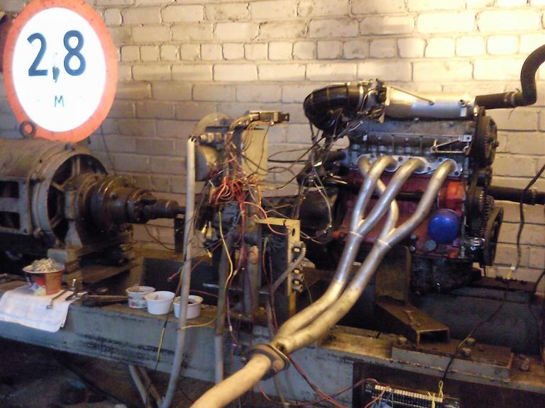

А насчет доступности испытаний собственного двигателя в гараже хорошо рассказано здесь:
http://www.drive2.ru/cars/zaz/968/968/x3x3xx52/journal/288230376151875845/#post
В основе нагрузочного стенда - электрогенератор. Сигналы выведены на экран компьютера...

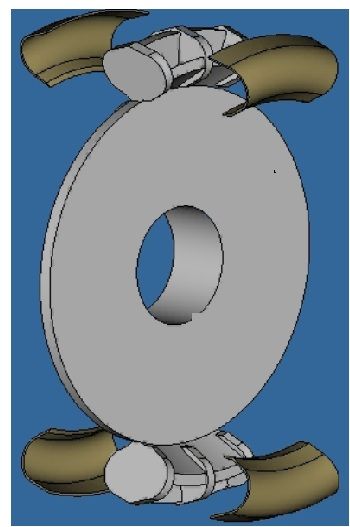

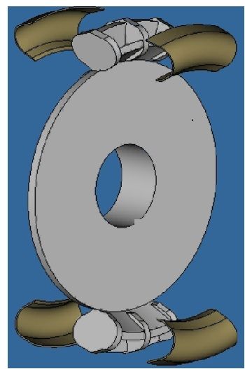

Анимация результата статического расчёта РЛДВС с синхронизатором Макса: http://www.youtube.com/watch?v=nC8sUffmyVE
Зубчатое зацепление в момент максимального сближения лопастей не нагружено касательным усилием, только радиальное (встречное движение).
Теперь выполняю динамический анализ конструкции при вспышке (импульс давления), исходные - скорость горения смеси 20 м/с, диагональ лопасти около 70 мм, тогда время нарастания до 5 МПа 0,0035 сек., Дальше не знаю как будет вести себя давление, поэтому до 0,5 сек. оно константа и спад до 0 на 1 сек. Если кто знает, как примерно оно себя должно вести во времени, прошу поделиться.

Для Beatle!
Привет, Я здесь не часто. Этой темой занимаюсь давно.
Несколько слов по существу, Ваше решение хорошее.
НО считаю несколько поспешным Ваш вывод о несостоятельности схемы с двумя синхронизаторами с торцов, конечно придется тащить вал через центр камеры но преимущества тоже есть: симметричность, возможность частично уравновесить ВАШ эксцентрик, не будет проблем с жестким соединением вала рычагов с лопастями, поскольку в соосной схеме нельзя жестко соединить внутренний вал с дальней парой лопастей, придется «развязать» то есть поставить муфту в месте соединения вала рычага с внутренним валом лопасти, а это по моему черевато…

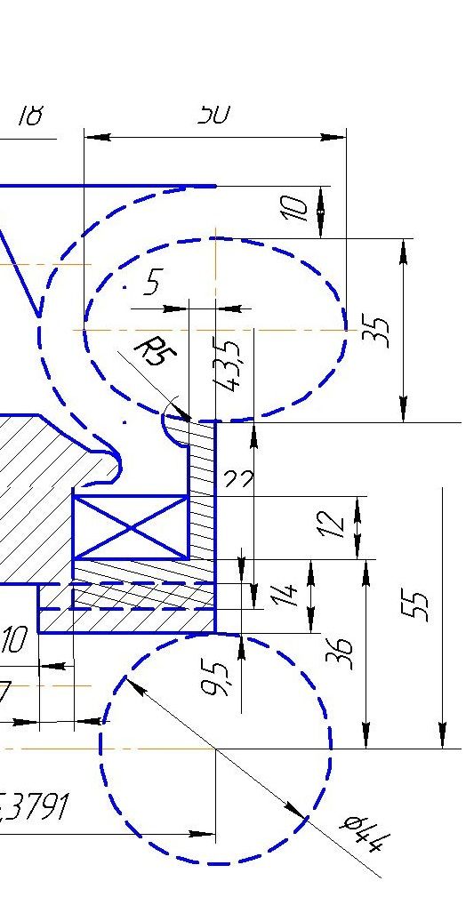

Например, я в своих патентах крепил лопасти так …
Мне кажется не надо боятся удалить лопасть от вала на 50-60 мм, то есть увеличить плечо лопасти, это конечно повлияет на увеличение момента инерции и уменьшение скорости вращения, но в этом есть и некоторые положительные стороны, например, сектор основания лопасти будет шире, в результате силы противоположного направления не будут ломать ее и саму лопасть можно выполнить меньшим диаметром, а это значит что такая лопасть перестанет бояться детонации и при этом, если нет контакта лопасти с поверхностью в качестве рабочего процесса можно выбрать HCCI.
Поясню, - главное  отличие РЛД от поршневика - более длинный ход лопасти, (в два раза больше) и конечно большее плечо рычага, следовательно, потеря на трение при контакте с камерой тоже немалое, зато появилась возможность убрать уплотнительные кольца и подать в камеру водичку.

По поводу подшипника, - я советовался со своими конструкторами, 5 микрон подшипник качения обеспечивает, это к тому случаю, если лопасти будут применяться без уплотнительных колец и охлаждаться непосредственно.

У меня вот ночная мысль (по этому не судите строго) ::) -
В сихронизаторе "Макса-Ванкеля" (идея очень красива) центр симетрии смещён по отношению к оси вращения вала. Не будет ли это проблемой для мечтательных 30000 об\мин? Центробежные силы и всё такое...  :-/
Я вот подумал, а не закрутить ли кривошип каждой лопасти на отдельной шестерёнке Ванкеля сдвинутой на 180 градусов?
