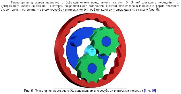

В планетарном синхронизаторе, упоминавшемся выше, можно применить эксцентриково-циклоидное зацепление, имеющее 7-кратно возросшую нагрузочную способность и высокий КПД... в надежде, что "зубья" выдержат колебания угловой скорости коленвалов на планетарных шестернях без дополнительных гасителей (на рисунке центральный эксцентрик не нужен, а планетарные коленвалы не показаны)
Меня тоже воодушевила эта информация поначалу. Однако частота ее появления в интернете сильно напоминает жульничество. Имхо положительные качества такого зацепления сильно завышены. Во всяком случае в интернете уже встречаются и сведения о накрывшихся ни с того ни с сего редукторах с таким зацеплением.
Если параметры такого зацепления довести до параметров стандартного эвольвентного (угол зацепления, модуль зубьев, количество зубьев...) то и его свойства будут мало отличаться. А в рекламных рисунках увеличение пятна контакта достигается за счет увеличения угла зацепления до неподобающих величин, катастрофически увеличивающих нагрузку на подшипники. Вот и получается, что у зацепления и КПД хороший и срок службы, а подшипники хер провернешь и накрываются они быстро.

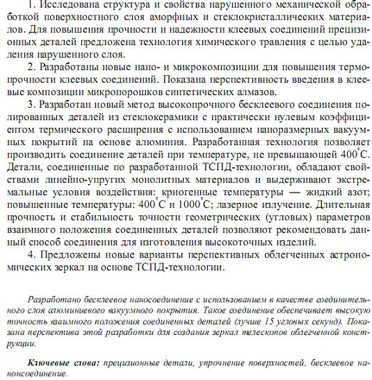

если привлекать не наших "нанистов" может и склеят
В этот раз нано-клей усовершествовали в Донецке, извиняюсь, что забыл указать. Там и в Констатиновке есть стеклозаводы. А исследованиями с новыми ситаллами известны больше дончане...
Хотел еще обратить внимание, что так называемый фото-ситалл, показал, когда потребовалось, что ситалл легко металлизировать по его поверхности.
Я представляю сразу другие свойства у огневых поверхностей лопастей и РЛД из ситалла: теплопроводность повышать только на поверхности...
В примере с торлоном Хольцберга, его пластмассовый поршень заработал после подобной металлизации головки поршня поверх пластмассы (если я правильно понял).
Макс, Вы настроены, видимо, также поверхности лопасти из торлона металлизировать?
