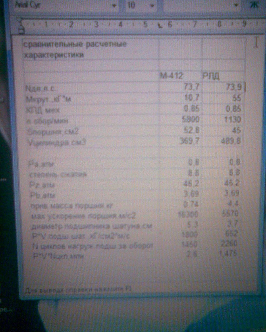

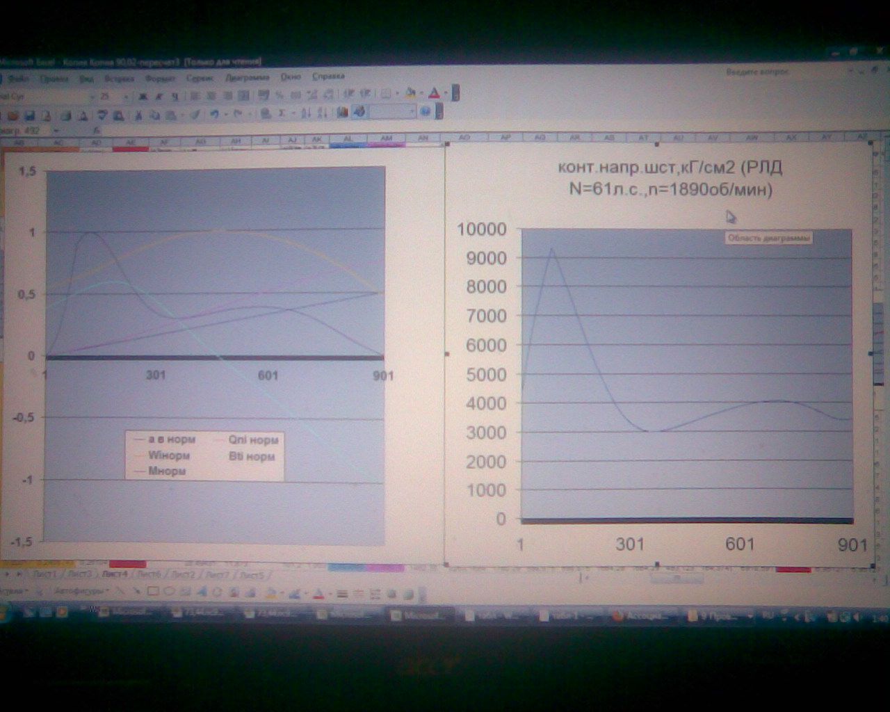

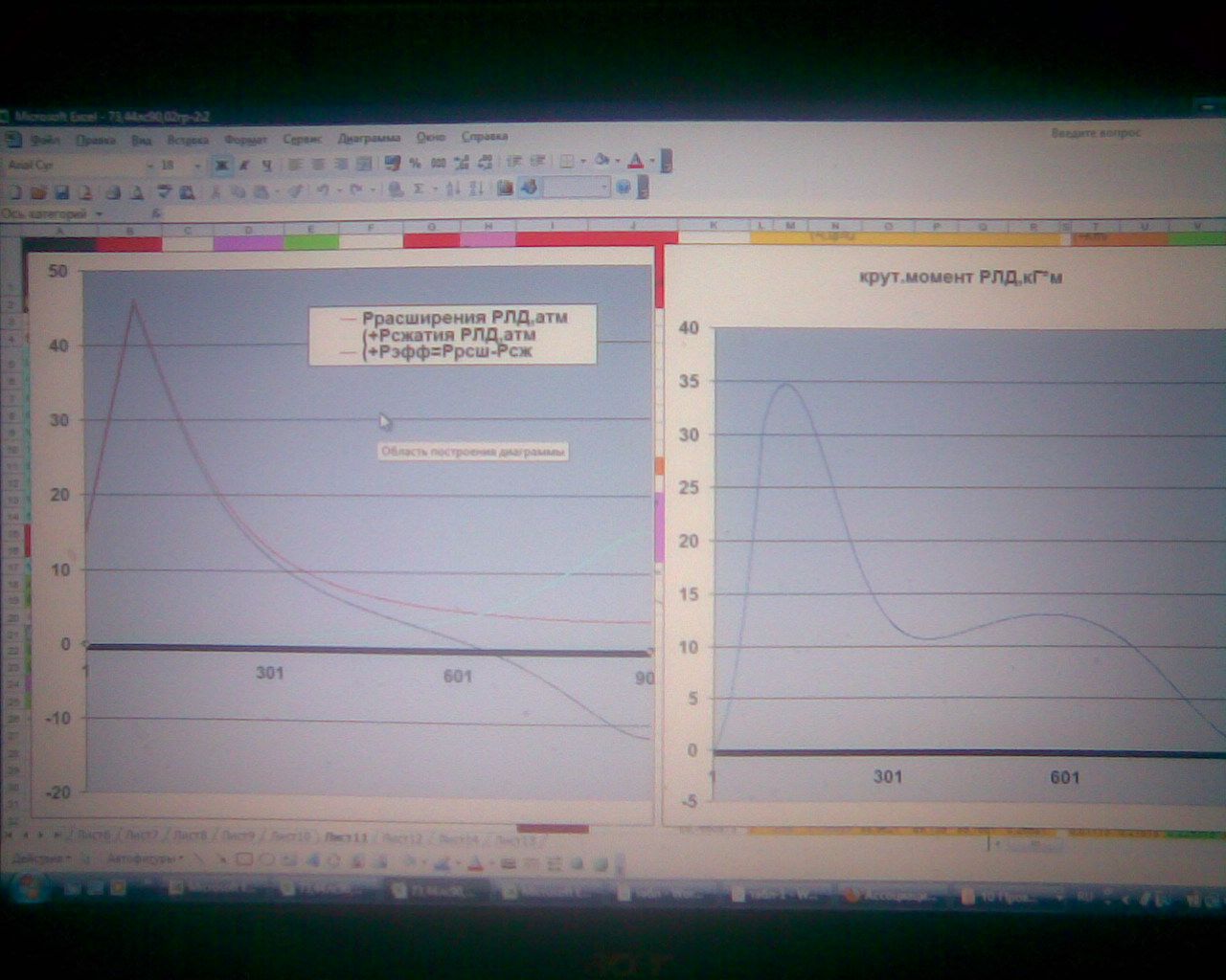

Виктору.(1704)Да Вы правильно поняли,я имел ввиду именно шатуны синхронизатора, с симметричной кривошипно-шестерной кинематикой без коленвалов.Я считаю ,что рано еще хоронить шестерни в РЛД.Прикидочные расчеты  контактных нагрузок обычной прямозубой некоррегированной шестерни с модулем 3 мм и шириной зуба 3см для синхронизатора РЛД мощностью 61л.с. при n=1890об/мин и крутящем моменте М=27 кГ*м дают дают контактную напряженность Е= 9300 кГ/см2 при максимально допустимой например Е=11160-13000 кГ/см2 -для сталей 12ХН3,20ХН3,18ХНВА(НRC 56-62),что обеспечит порядка 500часов наработки.

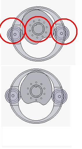

а если чуть усложнить этот механизм. добавить пару эксцентриков подхватывающих ролики под некритичным, упорным углом касания  в момент их замедления :-? замедление всегда происходит при одном положении центрального вала
с чем потренироваться в рисовании чертежа? в голове геометрия легко, сюда бы как лучше рисовать. Paint детский сад :(

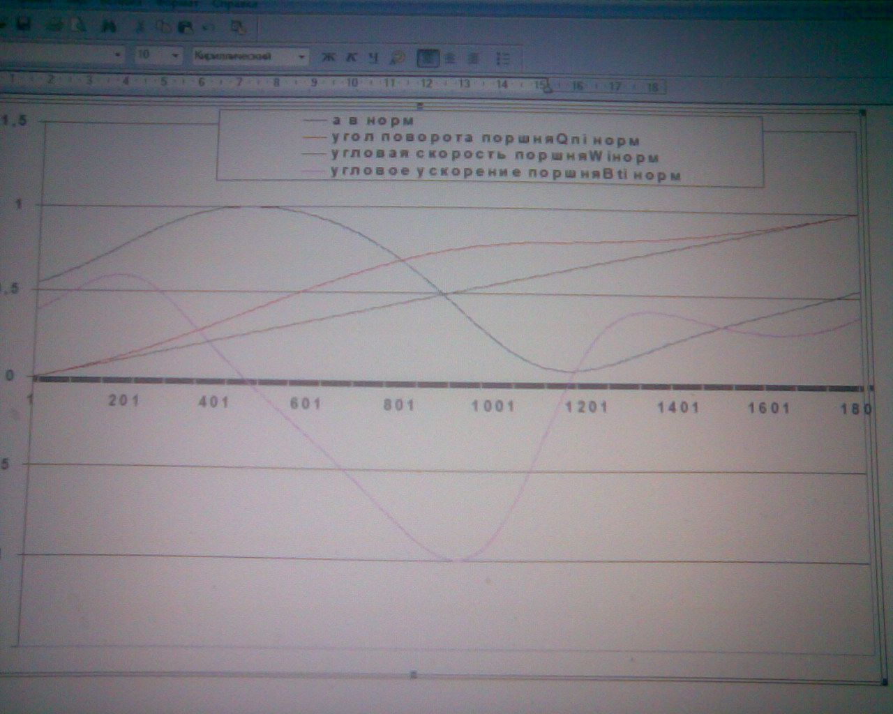

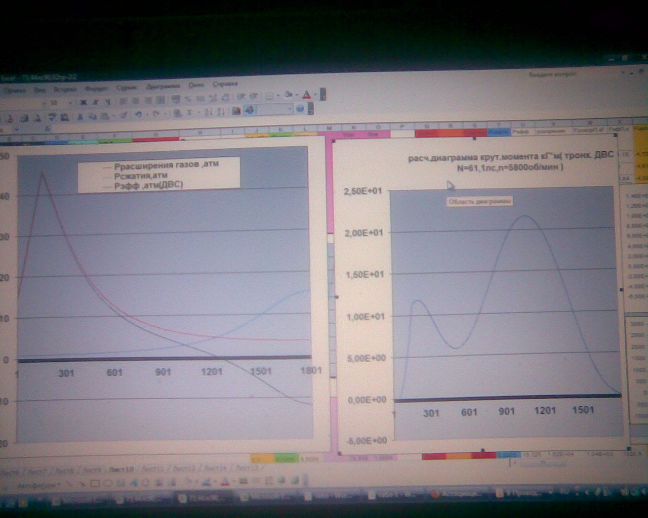

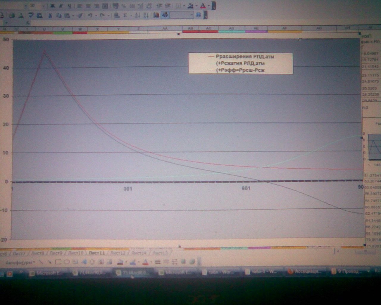

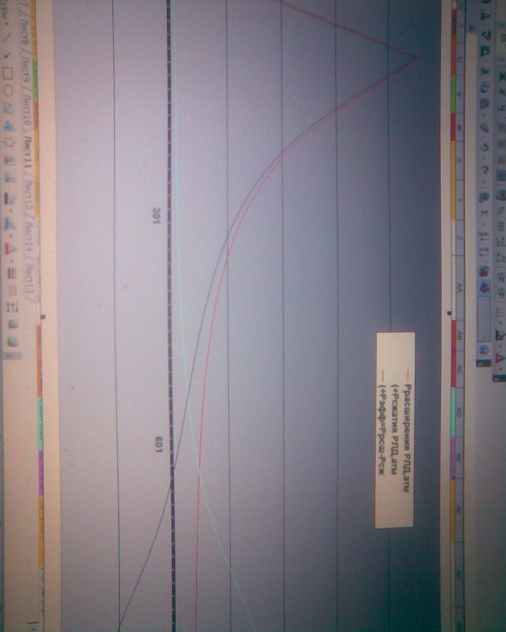

hab.Спасибо за помощь.Вчера не заметил Вашу подсказку.Пока что-то не получается.
Bиктор
Моя интерпретация Вашего текста - зависит и от Вас
Павлович, огромное спасибо за труд!
Посмотрите, пожалуйста, в самом верху страницы: Вам есть личное сообщение.
Видимо, это были фотографии с экрана? Спасибо, разобрать уже можно!
Четкость будет лучше, если сделаете, как Владимир (hab) написал. Придёт время - приноровитесь :)
Спрашивайте в "личке" по вопросам "технологии вставок" изображений.
