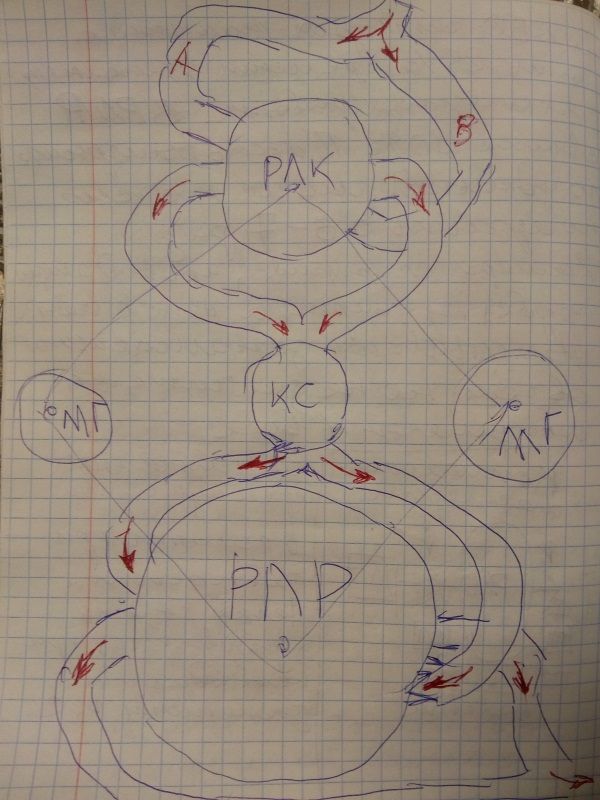

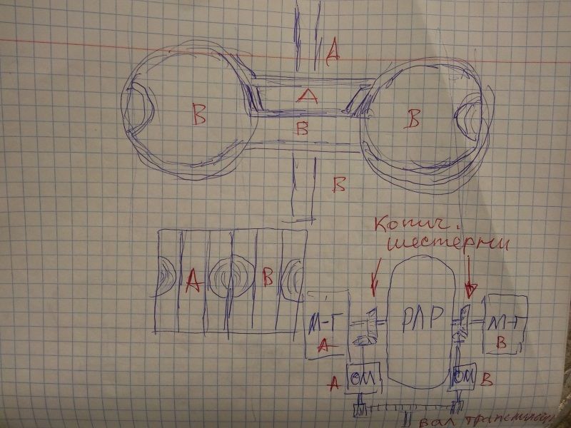

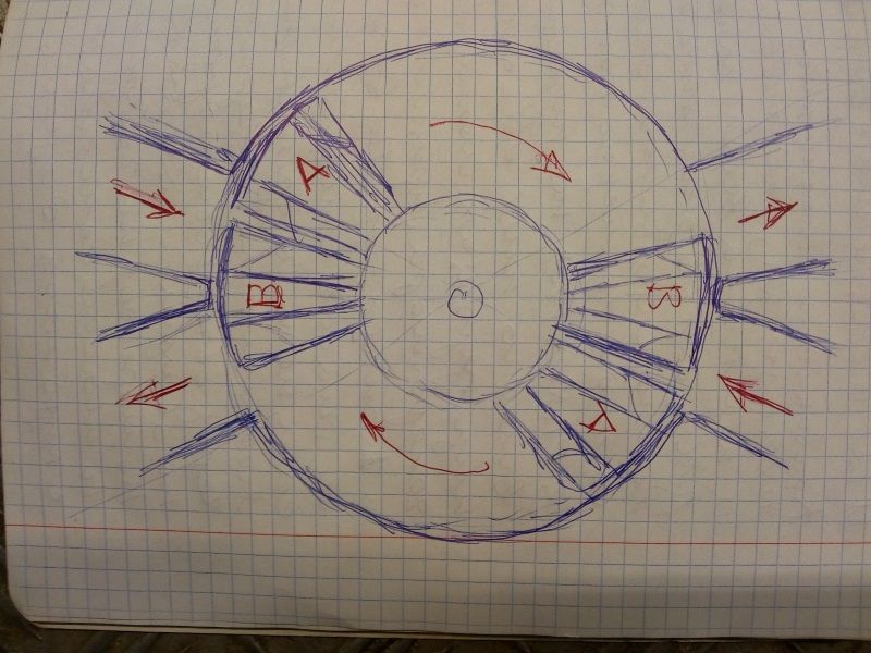

Чертить пока нет возможности, пока эскизы на тетрадных листочках от руки.
    73,3 КБ · Просмотры: 289
Примерно, в сравнении с турбо-дизелем, при мощности 300-500 л.с. можно достичь выгоды в массе в 4-5 раз. В объеме в 2-3 раза.
    78,9 КБ · Просмотры: 278
Примерно есть прикидки по технологии и материалах изготовления.
    83,3 КБ · Просмотры: 275
Получить от опытного образца высокий моторесурс не планирую. Для начала добиться, чтоб работало хоть как-нибудь. Тем более, что надо не только механику делать, но и программу для контролера писать. Первоначально хочу сделать только компрессор, чтоб отладить алгоритм управления моторами. Потом заняться камерой сгорания и добиться устойчивой работы вместе с компрессором. То есть как и при проектировании ГТД сделать газогенератор, с той лишь разницей, что это уже будет паро-газогенератор.
Вообще думаю попробовать различные способы защиты деталей попробовать, в том числе образование керамического покрытия. По крайней мере в камере сгорания это нужно будет сделать обязательно. Из чего делать трубу от камеры сгорания к расширителю не знаю пока, тем более, что конфигурация будет сложной. Интересно, на стеклопластик можно керамику наносить?

PavelZ писал(а) 21.10.18 :: 14:14:21:
Основная идея использовать РЛМ в качестве компрессора и расширителя, с отдельной камерой сгорания. У меня вопрос синхронизации гарантированно решён. Нужно решать вопросы выбора элементов конструкции и материалов, технологии изготовления отдельных деталей.
[tt]Идея использования РЛМ привлекательна, так как реализует произвольное соотношение между степенями сжатия и расширения. Но эти устройства обрабатывают РТ порциями. Компрессор выдаёт сжатый газ импульсами со скважностью равной коэффициенту сжатия, а расширитель должен получать на вход  РТ  тоже импульсами со скважностью равной требуемому коэффициенту расширения. Как влияют коэффициенты сжатия  и расширения на КПД двигателя многие двигателисты знают.  Возможно эффективность  для вас на последнем месте, тогда КС можно сделать в виде жаровой, охлаждаемой трубы. Если же  эффективность важна, то пока нет предложений об устройстве КС нет и предмета для обсуждения.[/tt]
Спасибо за внимание к теме и вопрос по существу. Вы правы, что поток воздуха на выходе с компрессора будет пульсирующим. С провалом в момент, когда роторы идут вместе вхолостую.
Поэтому выходы с компрессора будут сходится в камеру, выполняющую роль ресивера, в которую также будет входить труба обходящая компрессор с клапаном внутри, сбрасывающим избыток давления А выход из ресивера пойдёт одной трубой в КС, также через промежуточную камеру разветвитель.
Конструкция камеры сгорания будет обычной трубчатой. как в старых ГТД, с тем отличием, что в конце её, в воздух будет подмешиваться вода. Других принципиальных отличий не будет. Как будут влиять неизбежные пульсации давления на работу КС я не знаю, может придётся принимать ещё какие-нибудь меры.
К примеру сделать три расширителя, каждый со своими синхронизирующими парой мотор-генераторов...
И не пойму, чем не понравилось то, что жаровая труба будет охлаждаться? Она ведь в КС ГТД охлаждается воздухом, а тут немного вклад в процесс внесёт вода. Знаю, что с этим усердствовать нельзя, чтоб не было нагара. Поэтому придётся сделать десяток вариантов, если не больше, чтоб добиться приемлемого результата.
Пульсации на выходе с компрессора будут похожи на что-то вроде пульсаций на выходе диодного моста, а ресивер, как конденсатор фильтра, их будет сглаживать.
