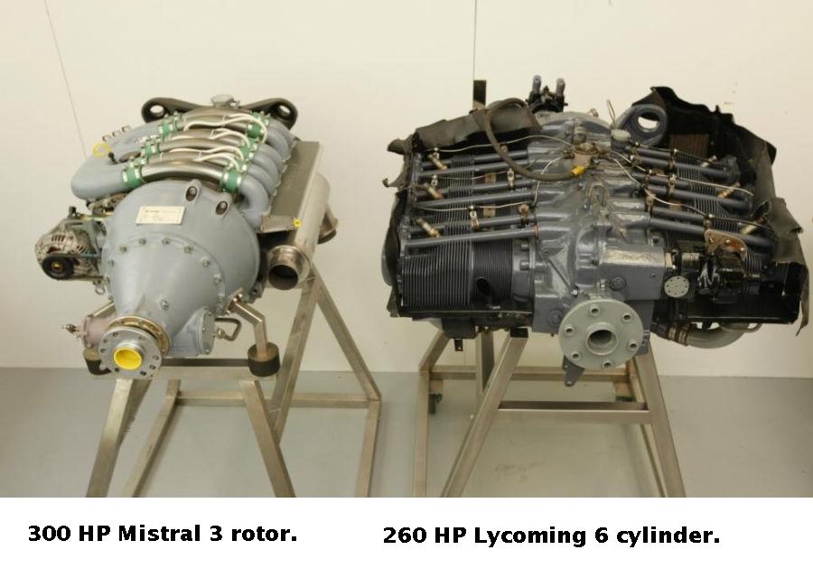

Применение этого ванкеля на самолёте безусловно было бы интересным. Грамотно конвертированные такие двигатели  конкурируют по массогабаритным параметрам с известными авиамоторами, а "Субару"-нет.
Из форумчан, эту тему продвигал Tonny Versatty  и всерьёз планировал их использовать. О результатах его работы с ванкелями, увы не известно.
    61,7 КБ · Просмотры: 315
