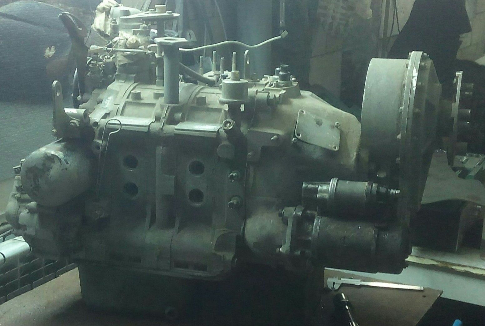

У меня вот такой! Трамблер ,как на nsu , можно в него примудрить?
    172,8 КБ · Просмотры: 234
Откуда вы это чудо откопали ?
Респект, Волговский ротор. Непаханое поле для технического творчества!
Узнаю, действительно 413 мотор, авиационный редуктор пристроен грамотно. Но отчего он весь, как в  "известке" ? и где свечи... ? там вода случайно не булькает в статорах?
У меня на него карбюратор есть.
Со слов Автора, для СЛА был сделан всего один полномасштабный авиационный экземпляр. Но мне тоже, как и вам кажется, что скорее всего были какие то промежуточные, в том числе и демонстрационные  варианты (приложение 1), кроме того, односекционные моторы также выпускались и для автомобиля "Ока", и кто знает, у кого они были в руках.
Двигатель как на фото у меня есть, только радиальный (на фото торцевой) мдель 1188 (на фото 1187). Есть ещё от "Оки" это 1185, там немного другая компоновка. Это типа уже предсерийные двигатели (изготавливались десятками штук). Есть у меня ещё 1182, вот это экспериментальный, для отработки размерности, для испытаний был сделан под установку в ВАЗ классику (колокол для него соответствующий есть). Все двигатели у меня новые. 😉
Двигателей ВА-1187 изготовлено 15 штук в 1991-92 гг. по заказу "Лада-Мононор". Входили ли в это число ВАЗ-1188 сейчас уже не скажу. Двигатели испытывали у Чернова и у Яковлева в Аэропракт-Киев. Интересен был проект двухсекционника 2187 (вроде, так назывался) на 80 сил, но ни одного, если память не изменяет, не произвели.
