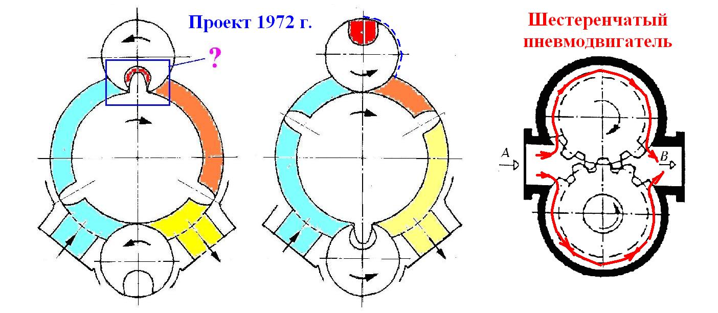

Было время, когда:
- инициативные разработки приветствовались;
- если не были явно провальными и очень затратными, то допускались к проектированию и изготовлению опытного образца;
- авторы были молодыми, а кое-кого и в проекте не было...
Был предложен модифицированный вариант шестеренчатого пневмопривода.
Работа проводилась около трех-четырех лет на моторостроительном заводе, где ещё на конвеере собирались поршневые авиадвигатели. Устройство работало, как исполнительный механизм при подаче сжатого воздуха, горячего газа под давлением, пара. Но в режиме ДВС работать так и не научилось: согласование приводных зубчатых колес малого и большого роторов стало основным препятствием (проверено несколько вариантов малого ротора; одно- и двух секционный агрегат).
Исаеву рекомендуется вспомнить ТММ и прорисовать зацепление-уплотнение на участке в синем прямоугольнике, потом наложить температурные деформации и многое встанет на свои места.
ЗЫ: Пересказ информации одного из участников проекта; рисунок - с его слов.
"Проект 1972 г." с рисунка один в один одна из первых исаевских схем. Самая первая располагала КС в роторе(с лопастями).
Про уплотнения и перекосы от разницы температур тоже мы много беседовали. Как я предалагал можно использовать схему/опыт ванкелевских решений, благо радиальная нагрузка на апексы будет минимальной, т.к. эксистента нет. Но вообще такой девайс может быть вполне работоспособным если ему вкрячить цикл Брайтона, т.е. ровно как в ГТД: "внешняя" КС, разделение воздуха на 2 потока и пр. Получится моноротор - замена ТВД. Может оказаться вполне эффективным, особенно в малых размерах, где у ГТД-шников КПД не фонтан.

@ _Бывалый_
Спасибо за информацию, очень интересно. Смешно но в вспыхнувшем неуправляемом энтузиазме, так же нарисовал такую же схему и встал в первую очередь именно вопрос с согласованием работы и герметичность. (Наверно поэтому Исаев так много времени говорит про "сотые" зазоры в своих моделях.
А вот допустим можно ли заменить плоские стенки статора  и зубья ротора на цилиндрические как бы половинка поршня обыкновенного ДВС - тем самым увеличить площадь апексов и приблизить их к кольцам поршней опять же обыкновенного ДВС?(тор - где одна половинка находиться в статоре другая в роторе, вроде полость все же лучше цилиндрическая чем квадратного сечения )
И если уж совсем фантазировать - вынести камеру сгорания поперечно в статор в районе малых запорных роторов и если будет необходимо добавить клапанный механизм?
Исаев к этому и пришёл. ;) Плюс, озадачившись охлаждением и пр. планирует добавить впрыск воды= парогазовый цикл. Хотя мне идея с использованием вторичного воздуха а-ля ГТД нравится больше.
