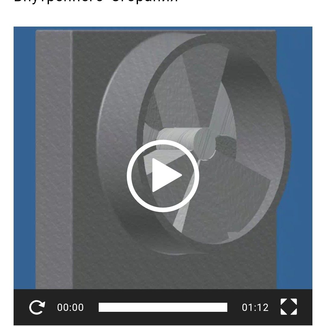

Уважаемые форумчане!
Доброго дня!
Предлагаю Вашему рассмотрению несколько патентов на изобретения роторных двигателей.
Подробная информация выложена на сайте автора http://rotordvig.ru
Резюмирую общее к патентам в вариантах:
– две эксцентричные оси, на одной ротор, на другой лопасть и деталь их сопряжения шарнир (или поршневой вал).
– рабочие камеры 3 видов: внутри ротора, внутри лопасти, между лопастями.
– варианты каналов подачи и выброса, проходят: через корпус, через оси, через поршневой вал.
Как автор, считаю, что основные существенные признаки изложены в 3 патентах: №2632635, №2626187, №2626186. Получилось так, что предшествующие зафиксировали приоритет, ну а последующие материалы раскрыли их в вариантах.
Это мой успех! НО!!! На основе теоретической механики, а так как теории не патентуются пришлось теорию «одевать» в детали. Мой уровень в области механики ниже среднего, поэтому приношу свои извинения за орфографию (она у меня хорошая только хромает))))). Это обстоятельство я отметил не от скромности, а для просьбы:
– не надо рассматривать изложенные материалы, в том числе и анимации как конструктивные решения, в том числе и количество камер, их формы и прочее. Задача было другая, максимальный охват объема притязаний. Анимации сделаны не профессионалом, а мною, для того чтобы показать взаимодействие деталей и упростить понимание изложенного в патентах, именно в патентах, то есть речь идет о раскрытии существенных признаков, ни коим образом не больше.
А вот для раскрытия большего, то есть, конструкторских решений обращаюсь к Вам.
Постараюсь конкретизировать вопросы, которые возникли после общения с друзьями, коллегами и есть замечания экспертов.
1)      Большая масса вращающихся инерционных деталей. Я рассматриваю как положительный фактор – формирование инерционного аккумулятора. К примеру, в формуле 1, используют систему рекуперативного торможения. Накапливают кинетическую энергию болида в местах торможения для последующего ускорения, используя инерцию вращения маховика.
2)      В продолжение инерционных масс вращения. А зачем нужна большая, то есть, огромная, точнее колоссально большая частота вращения. К примеру, оценку дал преподаватель университета: частота вращения может достичь, до 30-40 тыс. об/мин. Мне думается что при скромных 10-15 использование рабочего давления на поршень в рабочей камере более эффективно, особенно если с накоплением инерционного вращения масс.
3)      Из оценки эксперта «Величина отношения поверхности рабочей полости прямоугольной конфигурации к ее объему существенно больше, чем в обычных поршневых ДВС». На сколько я знаю, в ДВС ограничения в длине шатуна, юбки поршня и прочее конструктивные пределы (в том числе и масса поршня с его ВМТ и НМТ). Смотрю на свои схемы – ничего не понимаю. Не нашел я ничего что лимитирует габариты и формы.
4)      В патенте №2626187, как замечание говорили, что, может заклинить диск с шарнирами. Я не представляю, что бы заклинил подшипник, да еще в случаях, когда вращение всех деталей одностороннее (но с разным ускорением). Может такое быть?
Так это получается двухтактник. И с торцов поршня по периметру управляющих дисков герметизации добиться не возможно - по две дугообразные щели в соседние полости со стороны.

ну и 10-15 тыс, не говоря про большее,  это пустые фантазии, сгореть не успеет за столь малое время
За счет центробежной силы все сгорает.  :-X

Задача любого ДВС спалить N-ое количество топливо в единицу  времени с приемлемым кпд ну и весовые и габаритные характеристики и ресурс тоже важны.
Какой или какие параметры в вашем ДВС лучше чем в ДВС с КШМ? Надеюсь Вы знаете чем всех огорчает КШМ с ШПГ(шатунно-поршневая группа).
- Ограничением линейной скорости поршня,шатуна по прочностным параметрам.Более того если не ошибаюсь потери на трение ШПГ около 40 % от всех потерь в ДВС.
Представим что исчез КШМ (т.е. это ваш роторный вариант),как у него обстоит дело с трением?Какова величина?
А ресурс.Вам надеюсь знаком эллипс сечения цилиндра при износе?Как с этим обстоит?И от чего он зависит?
Далее.Пусть со всем вышеперечисленным у вас все супер.
Повысились ощутимо обороты а это значит возросли проблемы газообмена.Это решено?
А с детонацией как?Заливать с октановым числом 110?

Посчитать окружную скорость уплотнений не в состоянии, правда полученную величину надо еще правильно оценить...

Правильно ли я понял, что варианты 1-5 представляют собой ротативный двигатель (вспомним легендарный "Гном"), с квадартными поршнями. Сава дополнил двигатель качающими лопастями, которые обеспечивают продувку камер для обеспечения двухтактного режима.

Для транспортного двигателя большая масса движущихся деталей это "минус", а именно - "тупость" ответа двигателя на управляющее воздействие органа регулирования. С Ф-1 сравнение неверно. В Ф-1 инерционный рекуператор (и.р.) м. быть подключен к двигателю не постоянно. Основной двигатель в Ф-1 имеет возможность изменять частоту вращения и без вращающихся масс и.р.
габариты и формы действительно почти ничего не лимитирует. А вот "существенно большее, чем в обычных поршневых ДВС" отношение S/V будет существенно увеличивать потери теплоты сгорания в стенки в сравнении с традиционными КС поршневых ДВС. Что гарантирует худшую топливную экономичность-КПД (в сравнении с теми же традиционными  поршневыми ДВС).

И с каким ресурсом? Да и он маленький. К большому это ни применимо. Один умный человек мне сказал, что если пара трения переходит скорость в 15м/с, то начинаются такие проблемы с материалами, что лучше так не делать. Или применять спец. материалы. А зачем?

Дело не в Миллере и точке, а в конкретном параметре, который никто "не знает". Кстати, я тоже об этом когда то не думал, но общение со старшими товарищами, более умными чем, я даром не проходит.. 🙂
Про расчеты. Никогда не приходилось рассчитывать и пока не знаю как. Для проведения расчетов должны быть детали конкретной формы и конкретных размеров.
Сначала считаются возможные "болевые точки", если все получается жизнеспособно, то тогда переходят к "детали конкретной формы и конкретных размеров".
Если получается НЕ жизнеспособно, то и смысла дальше что то делать нет....
