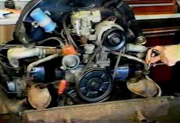

    52,7 КБ · Просмотры: 139
Частей в меню не 5, а 4, нас интересует третья. Скриншоты не пересказывают содержание двух с половиной часов видео, это просто фрагменты изложения.

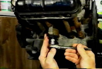

Раскалывание молотком и зубилом прикипевшей гайки.

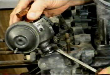

Отсоединение масляного термостата.

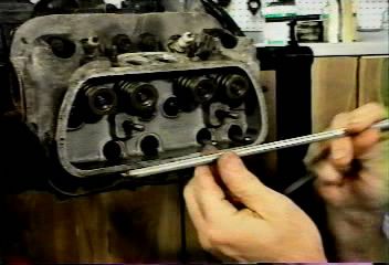

Головки цилиндров различного объёма.
