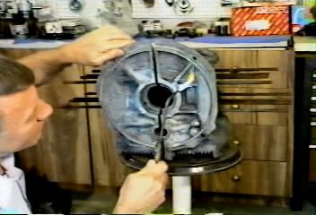

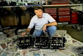

Располовинивание картера.
    18,4 КБ · Просмотры: 194

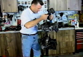

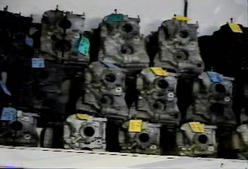

Картеры в различном состоянии. Автор сюжета рассказывает, простыми средствами оценить необходимость расточки.

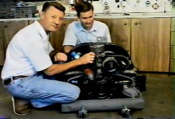

    22 КБ · Просмотры: 185

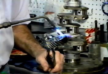

Проверка наличия трещин при помощи пропановой горелки.

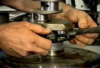

    17,7 КБ · Просмотры: 197

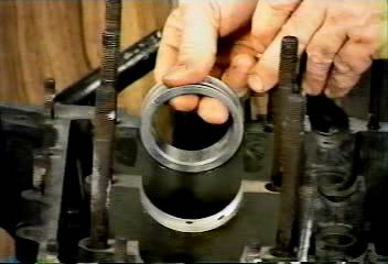

Ремонтные вкладыши коленвала совпадают идеально с расточенным картером .

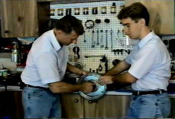

    15,2 КБ · Просмотры: 230
Установка маховика для подбора упорных колец.

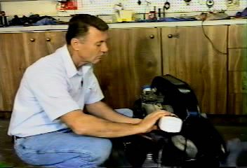

    18,6 КБ · Просмотры: 189
Посадка шестерни привода ГРМ на коленвал внатяг.

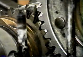

Согласование распредвала по меткам.

Головки цилиндров не разного обьема- а двух типов single port и dual port- причем первые стоят дороже немного и на малых оборотах (до 5000 об/мин) позволяют иметь больше torque. Купил такие в Канаде на свой 2100cc AcroVW.

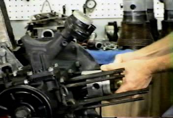

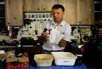

Снятие с новых поршней консервационной смазки.
    17,7 КБ · Просмотры: 187

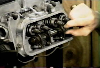

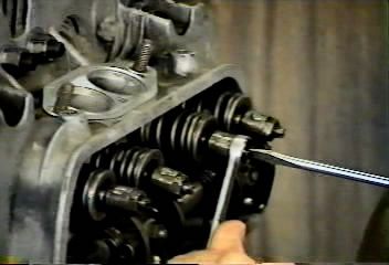

Установка механизма коромысел ГРМ.
Есть ли в природе оригинальные Single Port 1600сс - самому стало интересно.
/me
Commondore, приветствую!
Головки все стандартные- для больших поршней они просто протачиваются- те которые у меня помоему под 1600сс и есть. Сделаны они в Германии- не в Бразилии. Сейчас попытаюсь найти ссылку на канадского поставщика...
