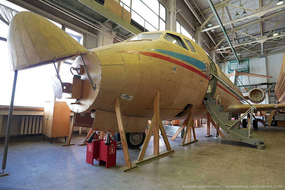

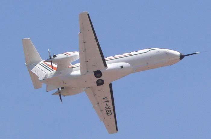

Кстати, прототипы были: Мясищев "Дуэт", летающий в опытных образцах в Индии http://www.airwar.ru/enc/aliner/m102.html и Туполевский Ту-324 http://www.e-reading.club/chapter.php/1002750/79/Artemev_Aleksandr_-_Krylya_sverhderzhavy.html.
1 ярд. рублев на такой НИОКР, если считать в самолетах - капля...

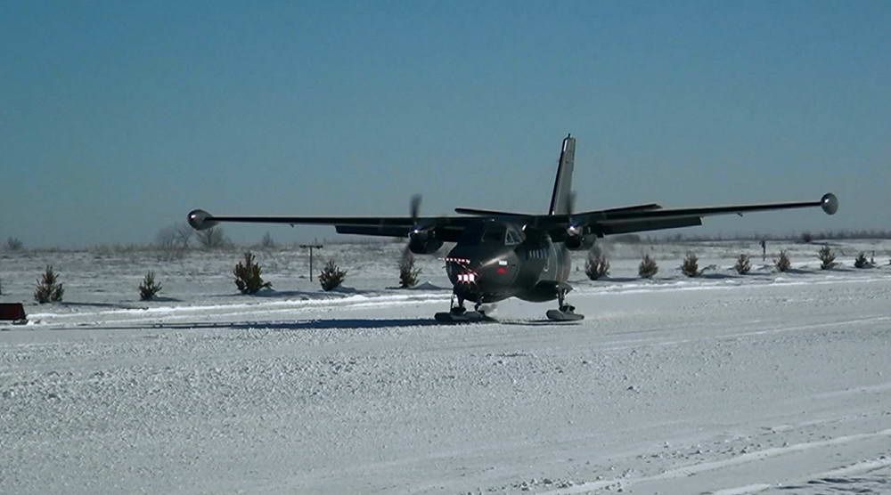

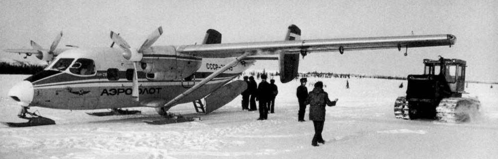

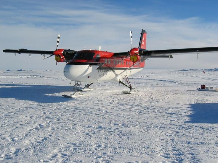

Сегодня всему миру в 19-местной нише предлагается только Viking DHC-6-400 Twin Otter. Есть еще китайский аналог - Harbin Y-12.
Для "северов" наш аналог Твин Оттера - был Ан-28, да сгинул. Сегодня есть только Л-410 - хороший, простой самолет, самый реальный вариант, УГМК пытаются перетянуть сборку из Чехии на Урал. Только наше государство не заинтересовано вкладывать в частную компанию, которая сама поднять тему не тянет.

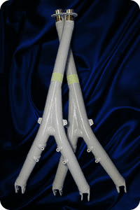

Хотя, кстати, если сравнивать характеристики, DHC-6 при прочих равных условиях почти на тонну легче L-410 и Ан-28 - есть над чем поработать в перспективных прожектах. Возможно, потому что был сделан на основе одномоторного DHC-3. У DHC-6 шасси примитивное, рессорное, более простое и легкое чем у 410 и Ан-14/28/38 крыло.
У нас пока с весом непросто, даже в карбоне, практичность применения которого сомнительна.
А 19-местный турбоджет? Кому он нужен? Если даже 70-местные и более переходят на турбопропы.
В свете документа просматривается ни что иное, как "демонстратор" в виде двухмоторного Як-40 с TFE731 и карбоновым крылом.

Действительно - сварные рычаги на резиновых подпятниках. Даже по сравнению с Ан-2 - "эконом-вариант." И весу мало. Но амортизация хреновая. Вроде, демпфер просится. С виду - монолитные блоки из резины или полиуретана.
спасибо за фото. как говорится "я сам в шоке". и это довольно большой пассажирский самолет для суровых условий эксплуатации! а что с этими резинками зимой?
У нас в крае летают DHC-6-400 по МВЛ, катался зимой пассажиром, взлет/посадка ГВПП - вполне комфортно в плане амортизации.
