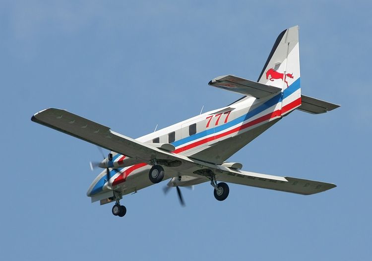

А Рысачок, получив бортовой номер 777, тем временем вчера перелетел в ЛИИ! Лед тронулся? А то ведь по крайней мере до середины весны не было ни одного полета, после того первого декабрьского...

Если это будет достойная замена Л-410 УВП-Э и можно будет в родных аэроклубах еще и парашютистов бросать на нем было бы не плохо, но сдается мне что ценник будет гораздо более не гуманен чем  на ресурсные Л-ки даже под капремонт =( , развейте сомнения если не прав. Ну и у удачи проекту, ибо редко что-то у нас хоть что-то делают новое, все больше разрушают, например Саратовский САЗ.
NK-2106
Ведущий инженер по ЛИ самолета Аккорд-201
Странный самолет, особенно по характеристикам. По АП-23 для того чтобы остаться в нормальной категории надо иметь взлетную массу до 5700 кг и не более 9 пассажиров. Они же сознательно перешагнули рубеж, и залезли в переходную категорию, по многим требованиям больше похожую на большие транспортные самолеты (АП-25). Несомненно - это создает большие проблемы с железом и обеспечением характеристик. Тогда уж надо было использовать ограничения по максимуму: масса до 8600 кг и до 19 пассажиров.
С чем связанно такое решение, кто знает? Так вышло или так задуманно?

Задумано сразу под 19 паксов. Только заказчику первому нужен был учебный самолёт всего на 9 табуреток. Лётная группа в лётном училище обычно не более 10-ти человек бывает. И обычно один-два в день полётов в наряде или где-то в отлучке находятся. Так что девять табуреток возле штурманских столиков - вполне комфортно и целесообразно для учебного самолёта.
Вот кондратьевцы и "угождали" тому, кто деньги им пообещал за этот самолёт.
А вообще-то он однозначно в класс 19-тиместных нацелен. На смену АН-28 и Л-410.
