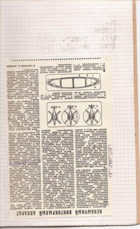

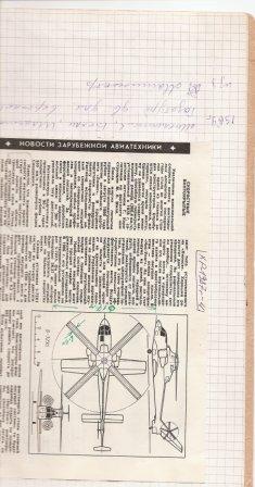

Нет информации, по полёту этой машины. Имею в виду полёт-взлёт, чисто на эфф. коандэ. Некоторые характеристики и сечения лопастей, из КР того века.

Уменьшал, с помощью майкросовской программы. Чтобы в требования уложиться, по вложению файлов. Процесс, обратимый. Если нет, можно другой путь найти.
S
slavka33bis
У Вас получились размеры 26 и 33 кБ.
Если снимки обрезать по контуру печатных страничек и уменьшать их до размера не меньше 170...180 кБ, можно будет  читать текст.

Ассоциация Экспериментальной Авиации (файловый архив) › Разное › Техническая литература › табл.
Вот сюда. Без редакции выложил.
