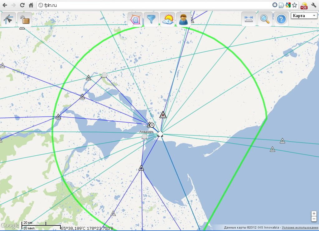

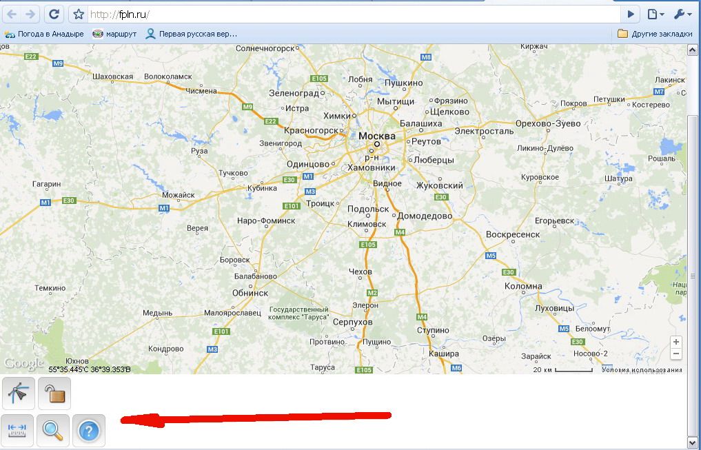

GRAMOPHONKEN
Анадырь
Подскажите, пожалуйста.
Браузер "Хром", W. XP SP2
http://fpln.ru открывается вот как на рис 1.
Раньше было как на рис 2.
Не могу ни чего понять.
Спасибо.

GRAMOPHONKEN
Анадырь
Прошу внимательно. Сообщение 12.
Открываются иконки не в правом верхнем углу, а в нижнем левом.
Причем не все, а пять штук. На первом снимке экрана видно.
И они не кликабельны.
У товарища ноут с W7. Косяк точно, как у меня.
Подчеркиваю ранее (месяц - два назад), всё было в штатном режиме,
всё работало как на втором снимке экрана.
Прошу у специалистов помощи.
Где тут собака порыла?
С уважением.
Работал с браузером "Опера", появилась та-же хрень, попробовал в "Хроме" - все нормально открывается. Попробуйте поменять браузер.
Che603000
new.fpln.ru
Н. Новгород
Скорее всего Вам надо сбросить кэш браузера
http://paperplane.su/clear-cache-browser/
Другой вариант это проблемы провайдера
Попробуйте подключится к интернету через другого провайдера посмотрите результат.

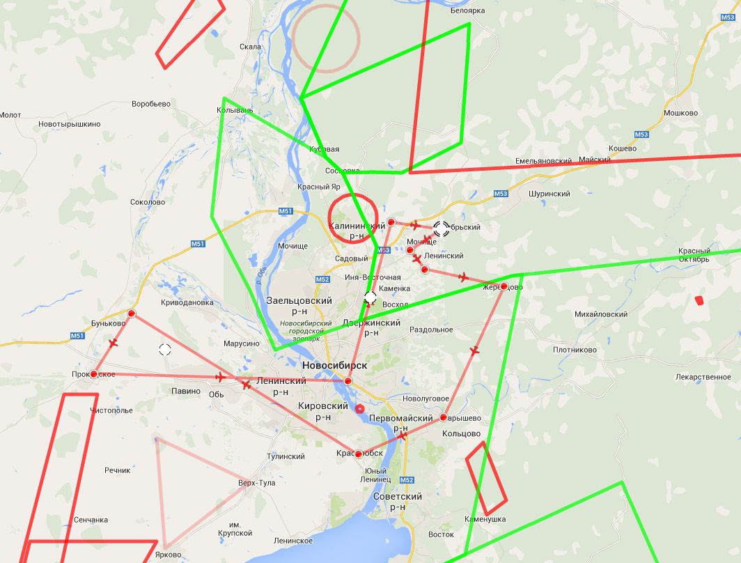

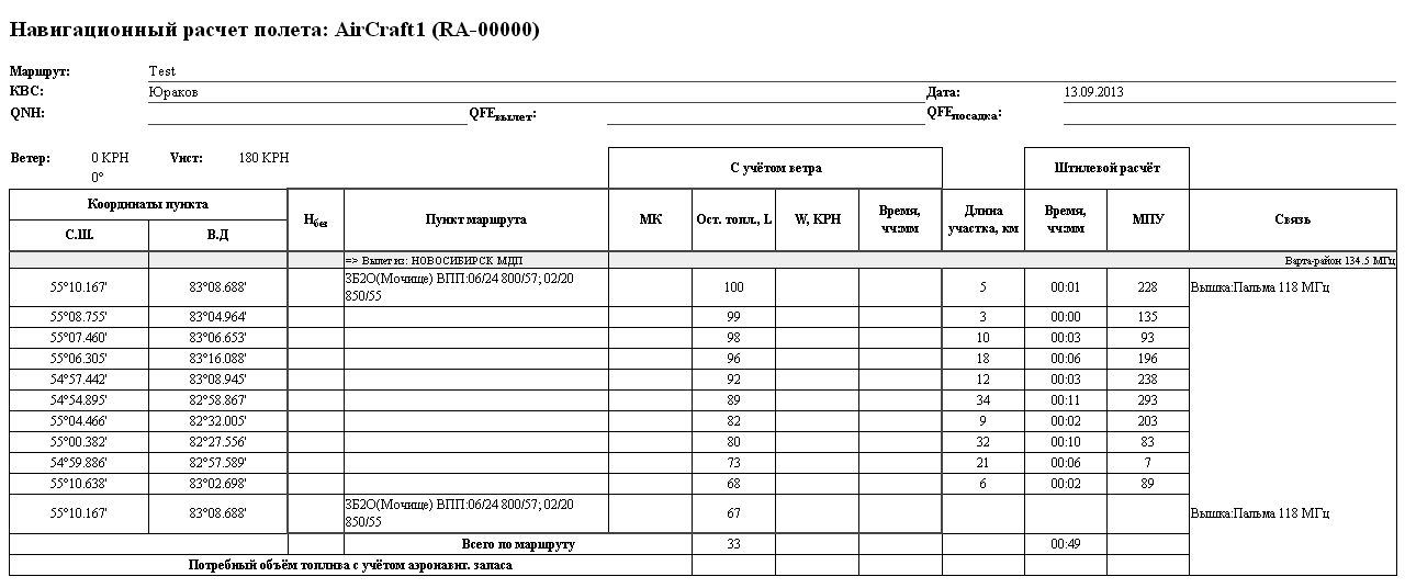

Artyom
Диспетчер планирования
Novosibirsk village
Внимание! Информация по органам ОВД в штурманском расчёте отображается не корректно. В приведённом примере зона ответственности Новосибирского МДП, а так же диспетчерский пункт "Пальма", не имеющий установленных границ ответственности, представлены как пункты контролирующие воздушное пространство класса C всего Новосибирского аэроузла, что на самом деле совсем не так.
