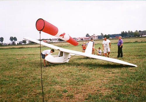

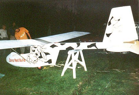

А что у тебя за планер? Тут тебе советуют поучиться на дельтапланах, но я бы не советовал - опасно на них- элеронов нет-ветерок сбоку  дунул, чуть зазевался и кувырк. Если уж летать на планере, то надо и учиться на планере. Я вот тоже построил планер и учусьЮ, точнее он меня учит. Схема-классическая бесхвостка. Ведь если конструкция построена по чертежам, то есть и инструкция по полетам. Опаснее всего думаю начинать летать самостоятельно тем, кто раньше уже летал на чем-то "большом" - навыки впитались, а опасность не ощущается.
