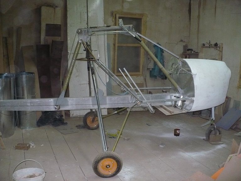

Фото начала постройки самолета.

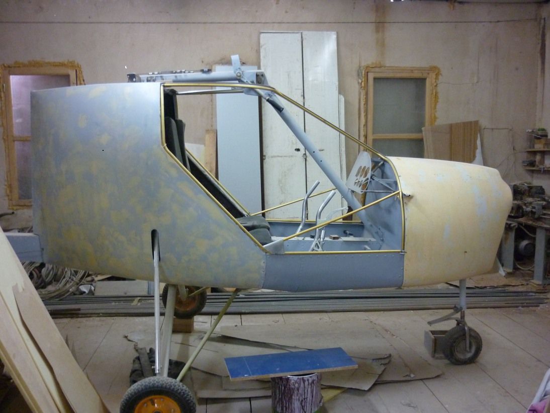

Еще фото. Закончен этап выклейки  обшивок фюзеляжа

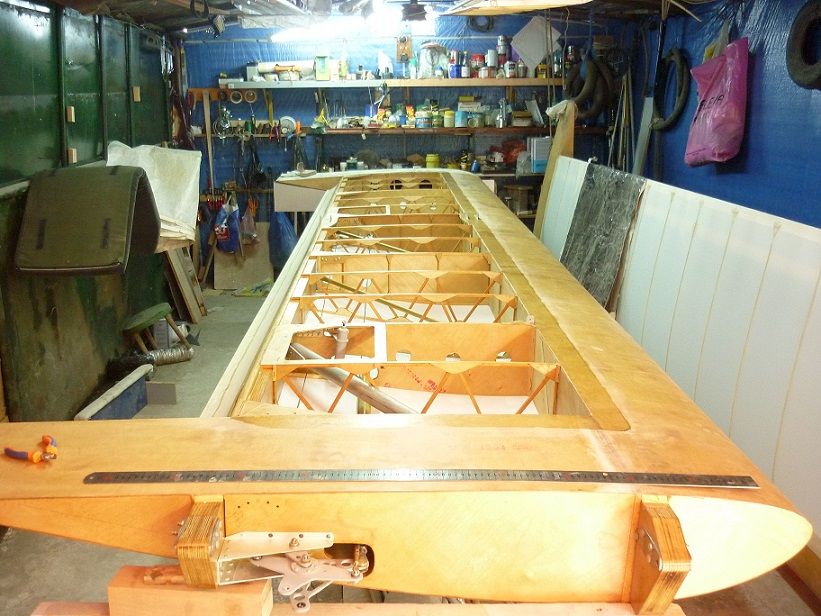

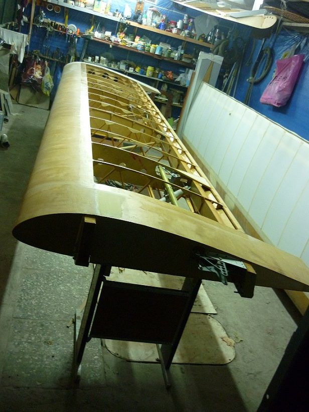

Крыло деревянное двухлонжеронное . Крутка 3.5 градуса.Лобик обшит 1мм фанерой и  тонкой стеклотканью.

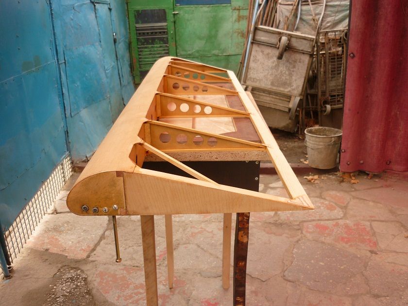

Зависающие элероны и закрылки имеют однотипную конструкцию.

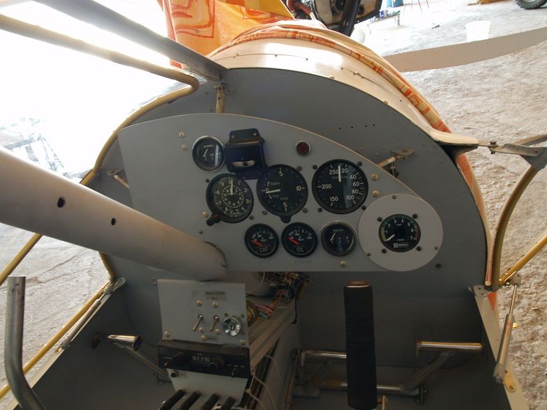

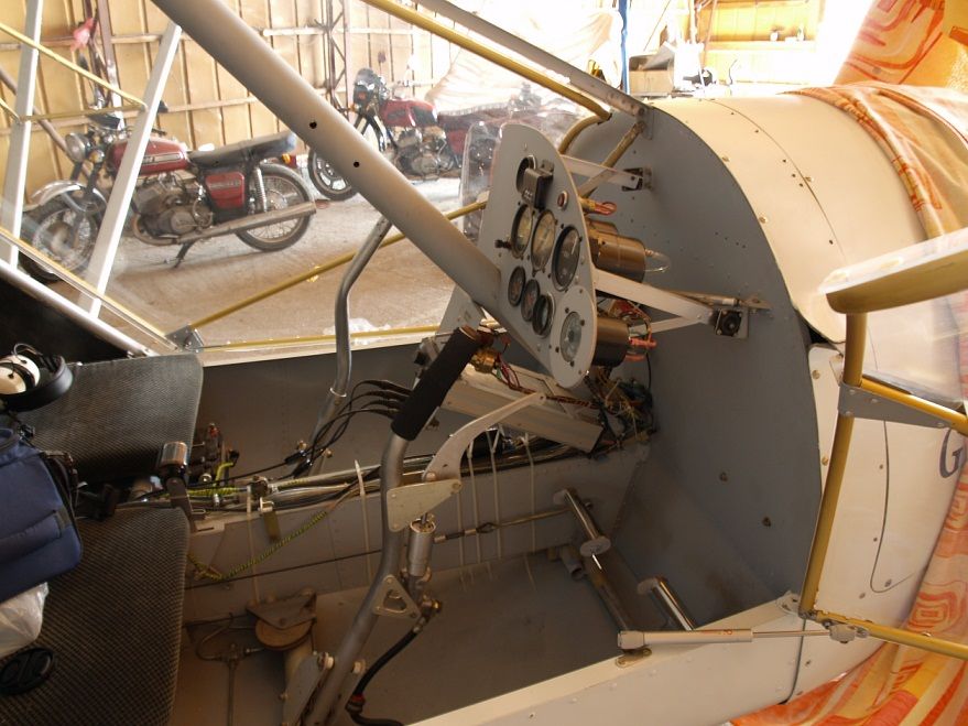

Спасибо за приятные отзывы.  Повторюсь еще раз , что самолет проектировался двухмоторный по схеме  тяни-толкай. Цель проекта была постройка сельхоз самолета для опрыскивания виноградников.  А это вам не над пшеницей летать.  Мне не раз приходилось обрабатывать виноградники на А-20СХ.  А друзья и на мотодельте с двигателем РМЗ640 пробовали . Ощущение не из приятных, когда в метре  под тобой ряды столбов и  километры стальной проволоки. Даже и думать не хочется к чему может привезти отказ силовой установки.                                 Два  rotax 462 слабоваты. Думаю  хорошим вариантом применение двух rotax 618 или хотя бы  R582.                                                                            На сегодняшний день тема опыления  виноградника у меня не актуальна, поэтому и летаю с одним R912.                                            Фото кабины.
    65,8 КБ · Просмотры: 189
    96,5 КБ · Просмотры: 195
