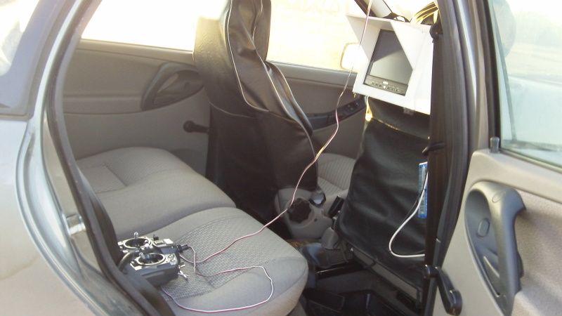

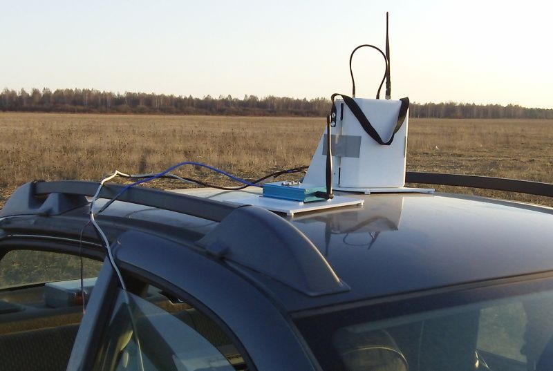

    58,8 КБ · Просмотры: 607
    46,1 КБ · Просмотры: 266
    51,4 КБ · Просмотры: 245

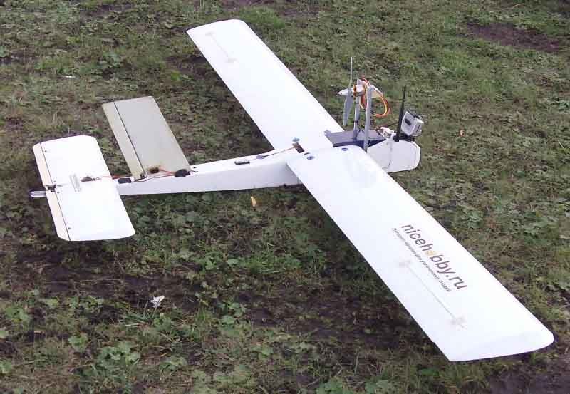

Какие характеристики модели-вес, размах и т.д.?Какова цена Вашего комплекса? Где всё покупали? И можно марки электроники?
Планер самодельный бальзовый наборный.
Размах 2100 взлетный вес от 2500г до 3700г в зависимости от состава сьемочной аппаратуры и аккумулятора.
Скорость полета 40-65 кмч.
Автопилот FY-21ap
Телеметрия AP117
Модуль управления RMILEC 2.4 (приемник RD2425W)
Пульт Turnigy 9x
Видео 900мгц 0.8w
Камера GOPRO HD helmet hero (сейчас уже hero2)
фотоаппарат (опционально)
Аккумулятор ходовой от 2200 до 6000 мач.
Мотор turnigy c3536-1300kv
Регулятор на 50А h-king
GPS трекер TK-102
Наземка  - все корпуса самодельные
запись видео на земле(черный ящик)  - mavr-1
телевизор 4:3 9" в обычном магазине купил
антенны на bevrc
большинство штучек заказывал на bevrc,fpvhobby,hobbyking и подобных магазинах. камеру брал на ebay.

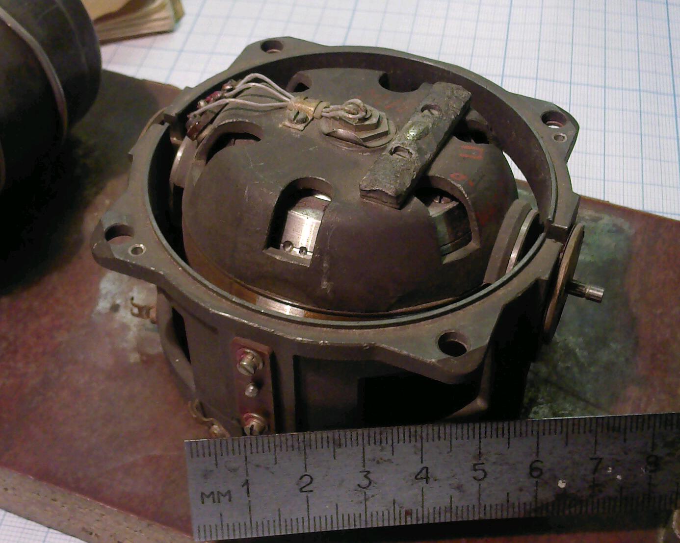

В настоящее строю механическую гироплатформу для камеры.
Гиростабилизация линии визирования? Зачем?
нет это для съемочной поворотной видеокамеры а не для курсовой камеры. Чтобы колебания носителя меньше портили впечатления от видео.

Лет 7 назад пытался связать авиагироскоп с рулевыми машинками для приведения модели к горизонту, но сбалансировать рамки так и не удалось. Если у вас получится гиростабилизировать подвижную обзорную камеру на 5-15 мин. полета- поделитесь опытом.
    145,6 КБ · Просмотры: 221
