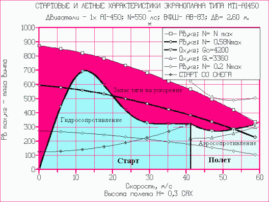

@ Tommy Versatty ведь @ henryk не просто так вам намекнул на крыло Каспера, речь идёт о нетрадиционных приёмах увеличения подъёмной силы ! У вас в проекте широкофюзеляжная гидролодка. которая при старте с воды требует соответствующей мощности преодоления горба сопротивлений (в приложении примерный график ), установка 4-х двигателей возможно и решит задачу, но не полностью и к тому же  проект получает дополнительные огромные сложности по реализации..Нужно будет создавать подъёмную силу как можно раньше на меньшей скорости. Вода очень жёсткая и чаще всего(ветер волны) неровная поверхность, и представить конструкцию с 4-мя двигателями как у Ан-12 на несущих крыльях без подкосов, как они у вас на кртинке нарисованы , просто нереально. Крылья могут быть, скорей всего,  металлической конструкции ,или смешаной и очень тяжелые (чисто  пластиковые ,думаю,не покатят, будут просто  не реально  тяжелые ) . При такой компоновке и с таким крылом как у вас, отрыв будет происходить на большой скорости, а это увеличивающиеся в разы с увеличением скорости отрыва нагрузки  на конструкцию .  Мне кажется вам нужно присмотреться именно к нетрадиционным решениям,что бы уменьшить скорость отрыва , например использование эффекта Кастера, аэродинамической разгрузки фюзеляжа и организации экранного эффекта и конечно же в том числе и крыла Каспера.. И самое главное - компоновка должна быть направлена в первую очередь на использование  полезных свойств среды для снижения веса конструкции , тогда проект будет реализован и успешным..
Тримараны с вихревым реданированием преодолевают "горб сопротивления" на малых скоростях, при которых крыло еще не несет. При испытаниях корпуса суммарный вес лодка+загрузка = 1500кг, толкал всю эту массу двухтактный старичок Тохатсу 50л.с., скорость выхода на режим глиссирования примерно 30 км/ч, максималка примерно 50 км/ч. Точных цифр не помню, искать лень, в этой ветке я их выкладывал как и видео испытаний.
Сначала сделайте что-то похожее по характеристикам, а потом скажете, что это не реально.
Вопросы еще есть? :)
