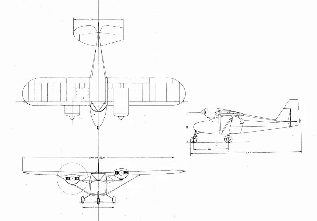

Вот неплохая конструкция из семейства Пайперов SK-290
    44 КБ · Просмотры: 346
Выглядит как чья-то экспериментальная попытка на базе РА-22. Содержит очевидную грубую ошибку. [highlight]Мал размах. [/highlight]
Видимо и летает как истребитель.. 🙂
Первый раз о таком слышу..а подробнее можно?
Это наверное у них перспективная разработка.., данных по нему нет..
Уж да уж! :🙂
"Слепой" пилот на скоростном двухмоторнике с невозможностью одномоторного полёта согласно требований АП. Размах крыла для этого маловат - Денис прав, как обычно 😎
