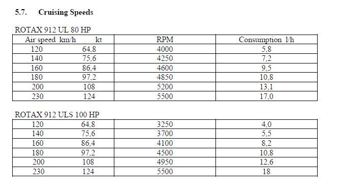

В РЛЭ на этот самолет написано, что должно лететь 230км/ч на 5500об/мин
http://www.atecaircraft.eu/files/321_FAETA_Flight_manual_2.pdf
Что в принципе не больше чем на А-33

На картинке кусок из РЛЭ 321_FAETA

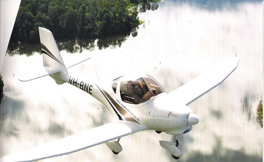

Не знаю кто является прототипом но AQUILA  очень схожа только стобель в низу не на киле.
