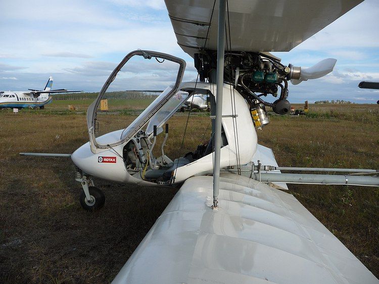

Самолет Авиатика двухместный.

Планер с очень малым налетом, куплен новым на заводе МИГ, доработан, ес-но он будет свежим. Люфтов нет, ничего не разболтано. Продам планер за 470 т.р. без двигателя и приборов контроля двигателя. Если не нужны анероидные приборы и электрика цена будет меньше. Двигатель оставляю себе, слишком он мало изношен,чтобы отдавать его за треть цены от нового.

Обратите внимание на "лопату"  которая прикручена к ротаксу. Скороподъемность в одного с этим винтом диам. 1.85м. 6м/сек. при скорости набора 80км/ч.На видео скорость набор после отрыва 100км/ч. 😀

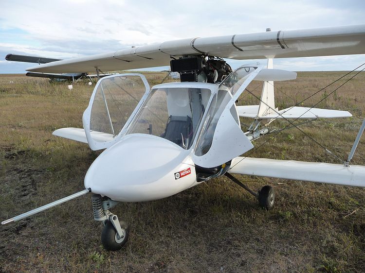

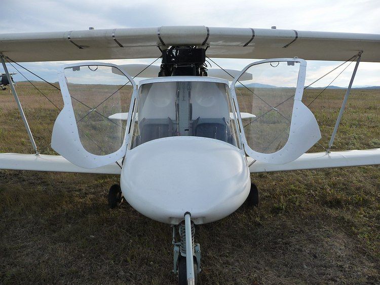

Прочный,надежный планер собранный на авиационном заводе в том же цехе,где собирают МИГ-29. Из достоинств: просторная кабина с великолепным обзором, прекрасно управляется, для обучения самое то, болтанка ему по барабану, исходя из условий прочности планера можно крутить пилотаж(простой). Из недостатков: Скоростной диапазон невелик: Vmax.г.п.=130км/ч. Vпос.=60-70км/ч. Крейсер 100-110км/ч.  Центр масс экипажа находится чуть впереди цетра тяжести самолета,поэтому при полетах вдвоем, если масса экипажа 150-180кг. на хвостовую балку устанавливается быстросъемный балансировочный груз 5-6 кг.( за обзор нужно платить). Повышенный шум в кабине от винта, который  перемалывает поток с крыла. Лечится  проставкой винта, шумоизоляцией кабины. Может перечисленные недостатки и являются причиной невысокой цены.
В конце 90х начале 2000х  цена спарки  с 912 на заводе МИГ составляла 40 т.дол.
С  таким  мотором  самолет  отдается  просто  даром.  Очень  хорошее  предложение.
И где же она там просторная?
Просторная,имелось ввиду в сравнении. К примеру, у цессны-150 ширина кабины - 1 метр. У авиатики - 1метр 22 см. Как говорится, почувствуйте разницу. У нас пилот есть ростом 196 см. много налетавший и на спарке и на одиночке. Вот недавно его спросил про "комфортность"с таким ростом, ответ на одноместной очень тесно, на спарке нормально.
Авиатика с кабинкой 1.22м очень удобная, плечи друг друга не жмут. А вообще очень класный самолет. Если бы у нас были площадки для полетов, приобрел бы не раздумывая.
