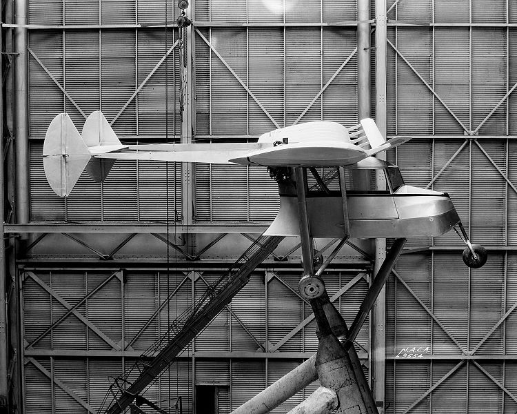

Не похоже на колеблющийся предкрылок-хорда маловата,и ось качания по центру хорды... К тому же,в первом патенте Болдырева предкрылок был с гибкой задней кромкой.
Владимир П-к
   Этот американский предкрылок скорее всего изменяемого угла установки с целью предотвращения сваливыания в штопор или снижения скорости планирования, а может задумывали увеличение подъемной силы.
