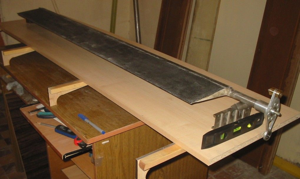

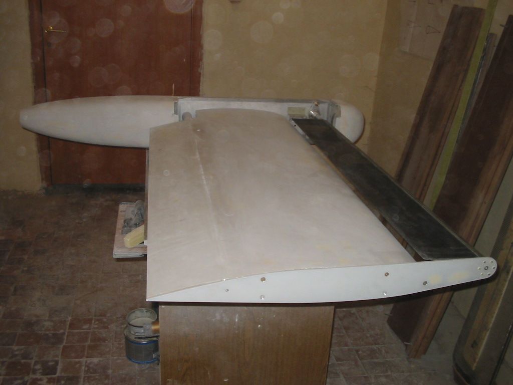

Кстати,Болдыреви Филипов в 48г. запатентовали предкрылок с колеблющейся задней кромкой,колебания которой осуществлялись путём выдувания порций воздуха в щель предкрылка.Т.е. колеблющийся предкрылок с пневмоприводом. 😉
Сборка самого колеблющегося предкрылка.
    65,5 КБ · Просмотры: 268

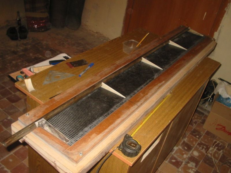

1.У меня обшивка охватывает 1/4 поверхности трубы.Площадь склейки большая.
2. под квадратную трубу пришлосьбы делать квадратные сопрягаемые детали.Это труднее.Позже вы их увидите. 😀
3. У нас в России невозможно найти безшовные тонкостенные квадратные трубы из хорошего материала. Везде продаётся г...но для водопровода либо стульев.
А вот найти круглую трубу из 30ХГСА оказалось возможно! 😉
КАА, как прогресс с изготовлением? Или испытываете уже?
Процесс изготовления идёт многотрудно,ибо почти всё приходится делать самому. Но испытания близки. Оч.скоро размещу фото модели.
