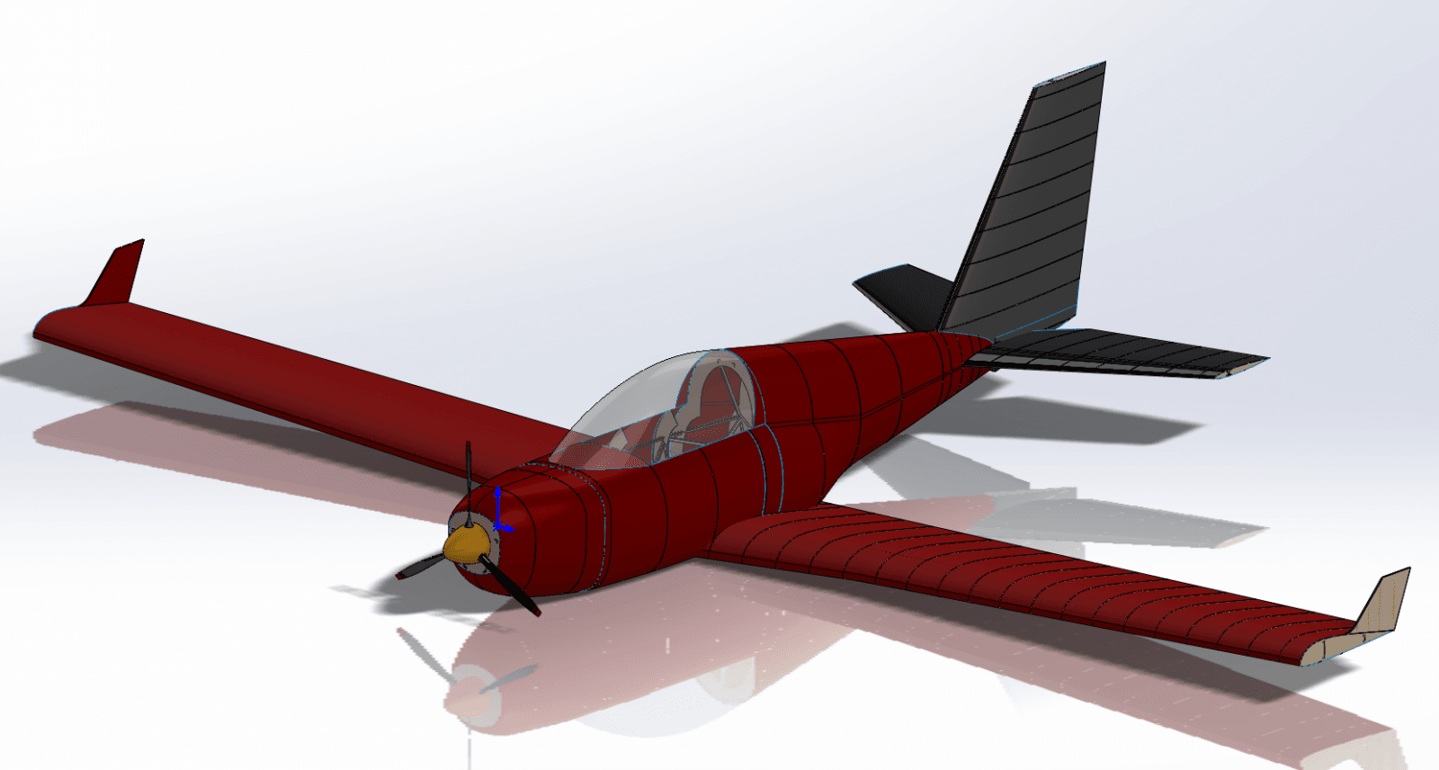

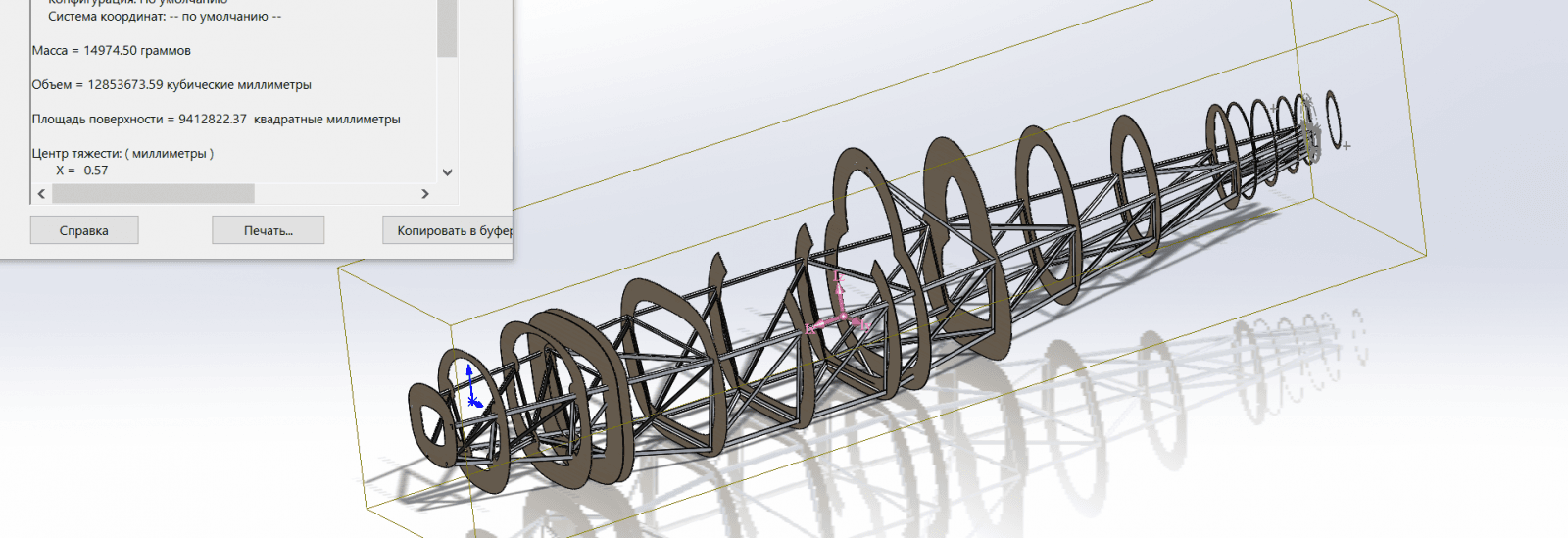

Желаю здравия всем авиаторам форума!
Наконец то это свершилось, все расчеты и модель завершены и только такие люди как Вы, у которых вместо сердца "пламенный мотор" , знают каких трудов это стоило и сколько тягот и невзгод еще предстоит преодолеть в процессе заказа материалов и постройки!
Бесконечно рад представить вашему вниманию эти труды(правда нужно еще домоделить полки, сделать облегчение нервюр и смоделировать узлы крепления). Сказал - Сделал.
Очень надеюсь что эта ветка не скатится в бесконечное обсуждение, флуд и хейт ,а только лишь наполниться увлеченными людьми ,конструктивными и информативными замечаниями и идеями по существу.
Мастерская почти готова и "ворота ангара" будущей авиастроительной компании по прежнему открыты для всех желающих строить - летать- покорять небо - осуществлять мечту и обрести крылья (есть жилой фонд и огромный свободный плацдарм для полетов 3км*8км в 500 метрах от мастерской, ВП класса G)....
Всем желаю чистого неба и мягких посадок!

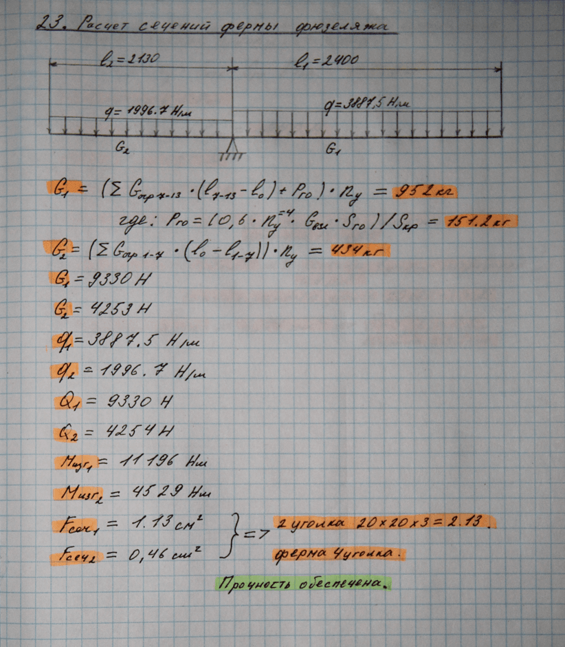

PDF Файл расчетов и технической документации доступен по ссылке --> : Яндекс
PDF Файл расчетов и технической документации : Яндекс

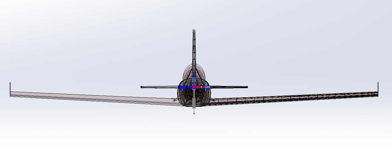

1. Зачем между носком двигателя и винтом столько места? Не нарисованный редуктор?
2. Зачем стреловидное ГО: кроме геморроя и веса, никаких радостей не будет. Винглеты, конечно, придают шарма, но на Вороне, где начали испытания без ещё не готовых вмнглетов, а потом поставили, кроме снижения эффективности элеронов, никаких отличий не нашли.

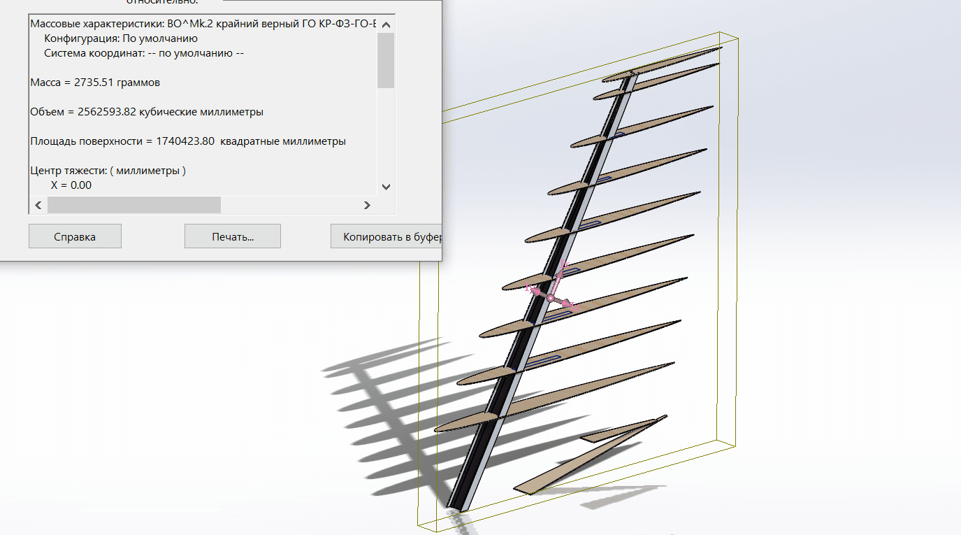

3. Пока все.
1. Да редуктор не нарисован. В модели двигателя был ротаксовский цельнометаллический. Удалил ,а новый не нарисовал.
2. Задняя кромка крыла так же стреловидная, и ВО тоже стреловидное и положительное V 3 градуса))). Геморрой меня не пугает. Любые другие формы ,а я за год попробовал все что можно на меня нагоняли тоску. Планирую решать "проблему стреловидности" разным размером самих нервюр. Собранные на лонжерон они и образуют форму. Никаких критических трудностей в процессе не усматриваю) А даже если будут раскидаюсь.... Летать на некрасивом самолете мне гордость не позволяет.... К тому же любые трудности сейчас это аванс опыта на реактивный самолет в будущем.... Работу обмануть нельзя....

На счёт стреловидности задней кромки крыла - вообще не понял: да и крыло с сужением не может обойтись без этого. Лонжерон, да, лучше располагать перпендикулярно к плоскости симметрии, хотя бы, первый.
И на счёт красоты стреловидного ГО при прямом крыле (а оно прямое у вас), неоднозначно: силуэт Ил-28 вызывал у меня диссонанс ещё в детстве.

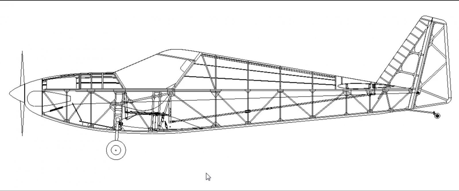

Зачем такое удлинение - 9,6? Для свободнонесущего низкоплана оптимальное удлинение 6-6,5.
Фюзеляж будет вдвое тяжелее чем мог бы быть.Т.к перкалью полукруглые обводы получатся не красиво, будут выпирать шпангоуты поперек потока.Придется жесткую обшивку ,а тогда зачем ферма.Гаргрот еще можно тканью.
iae
Т.к перкалью полукруглые обводы получатся не красиво, будут выпирать шпангоуты поперек потока. Придется жесткую обшивку ,а тогда зачем ферма. Гаргрот еще можно тканью.
Если между шпангоутами стрингеры протянуть, шпангоуты выпирать не будут.

Посмотрите ветку про гзель-2 там самолёт 2-х местный и в 2 раза меньше, у вас очень большой самолёт, прям очень.
С крылом с сужением намучаетесь, и оперением тоже, это трудоёмкость в 3 раза больше сразу.

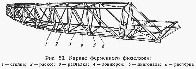

Строительная высота фермы у хвоста малая, там перерезывающая сила.
И если решили делать шпангоуты деревянные, то ферму выкинте и оклейте тонкой фанерой.
Так же около крыла желательно не допускать сужение фюзеляжа, там может быть карман наложения разряжений с срывы пойти, зализ обязательно делать.

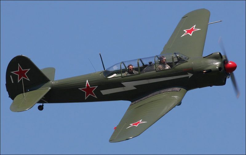

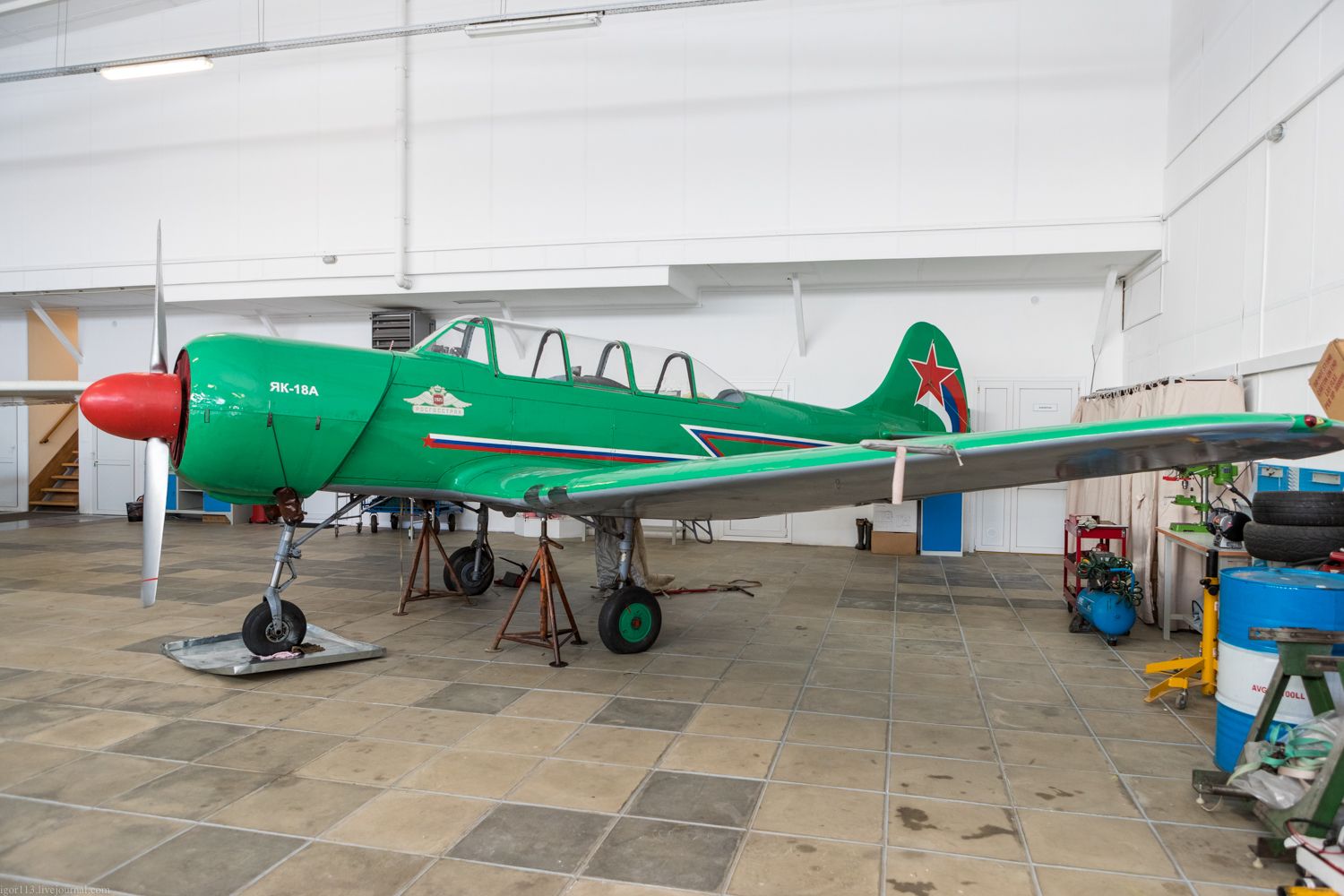

У Як-18А борта были более прямые, а на таких обводах как Иван нарисовал, на мой взгляд будет сильно не очень...

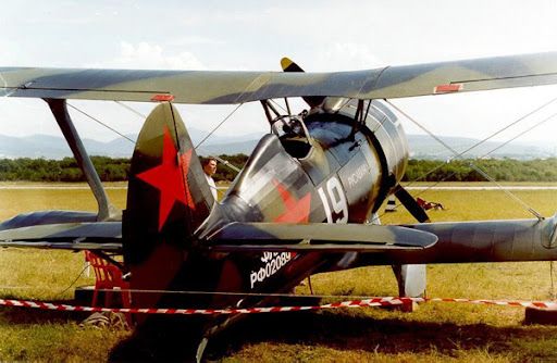

Вряд ли Ваш взгляд объективен
Да и борта Як-18-х не так, чтобы очень плоски.

Да нет, по длине короче не сделать, а по размаху соответствует нормальному мотопланеру. Автору посоветовал бы внимательно изучить ветки ув. ikono об обоих его самолетах - Ульфе и Asso V
В контексте мотопланера с хорошим крейсером,крыло с сужение вполне оправдано - в отличие от совершенно бестолкового (пардон) ГО
С фермой, при рассмотрении на мониторе, а не телефоне - полный кирдык. Она абсолютно неконструктивна, а в хвостовой части, если перерезывающую силу и выдержала бы - кручение вобще никак: руками ее можно скрутить на 90 градусов. Проще было бы заменить ее трубой, как у Авиатики
Сделать монокок - безусловно, классная идея: можно по модели нарезать шпангоутов, используя строительный пенопласт, создать извлекаемый болван с этими шпангоутами и продольными элементами, а потом оклеить полосками шпона по диагонали крест-накрест. Потом пенопласт удалить, зашкурить и зашпаклевать - обводы могут быть самые футуристические.
При небольшой корневой хорде заметного сужения на одноместном фюзеляже шириной 600...650 мм, не сделать и при желании - а зализ нужен.
жжжжжжж))) 25 кг в круг. Там еще полки будут. Да я и тросики натяну для формообразования. Полки если получиться под углом. Далее Тов Лапшин сказал свое веское слово)
Признали)))

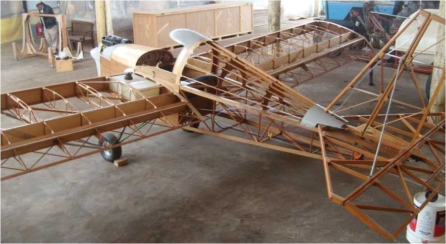

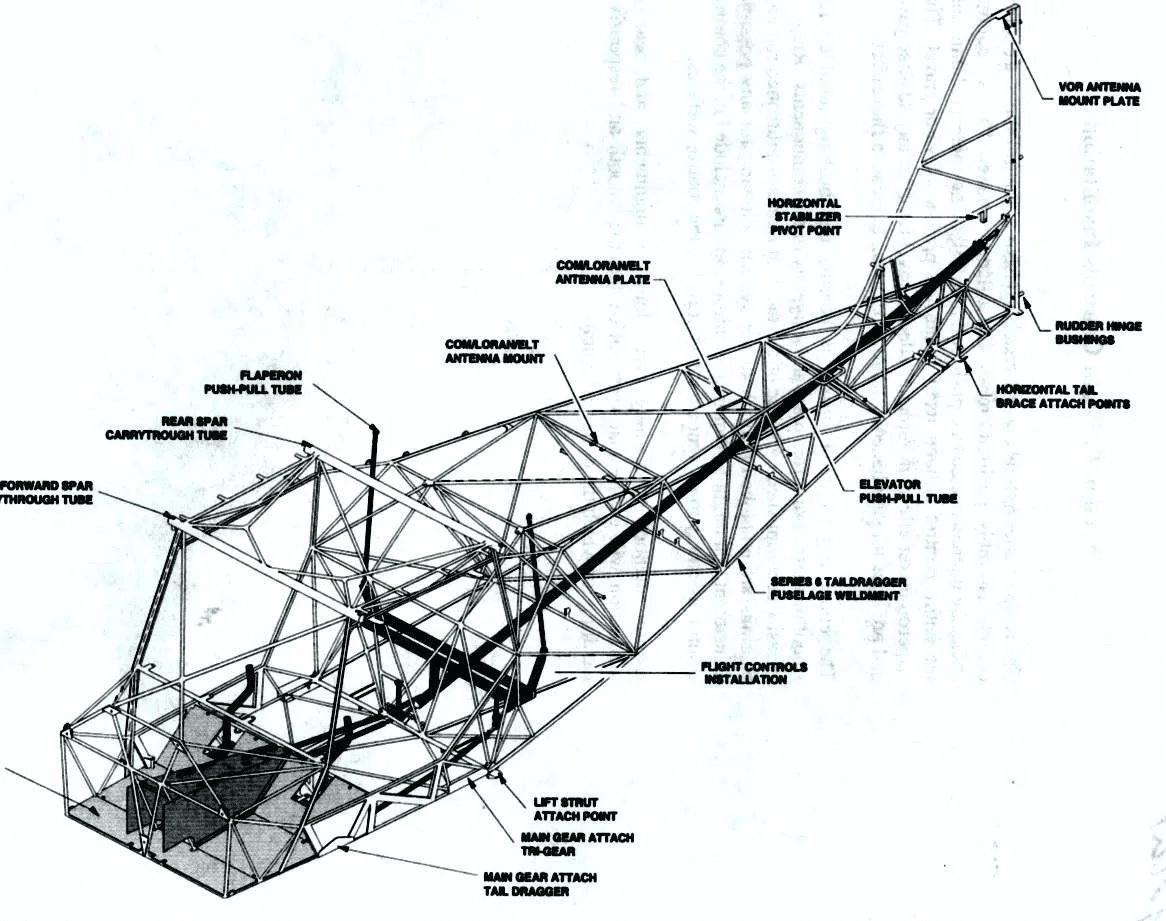

5 метров. крыло тоже почти в упор .По сути там внутри Арго 02. Ферма не сужается в 0 а имеет "квадратное сечение" + вертикальные и косые раскосы. Смотрите расчет и конструкторскую документацию. Там запас почти в 2 раза. Кроме того лонжерон ВО идет насквозь и крепиться и сверху и снизу на ферму. корень ВО будет оклеен фанерой с целью гладкого сочленения с фюзеляжем
Вряд ли Ваш взгляд объективенПосмотреть вложение 555289Посмотреть вложение 555290Да и борта Як-18-х не так, чтобы очень плоски.
Благодарю за объективный взгляд! +++
Если бы вы изучили прилагаемые расчеты то убедились бы что ферма имеет сечение суммарное 4 см уголоков д16т 20х20х3. А так же раскосы. Кручение воспринимает стенки "шпангоутов". Все выверено максимально и с делано по образу и подобию
Спасибо. Такая матрешка и планировалась

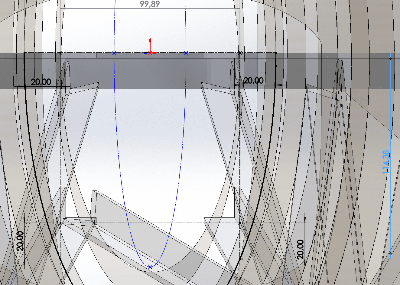

Ваша уверенность в выверенности решений, признаться, забавляет. Нет смысла читать ваши расчеты - достаточно оценить концевое сечение фермы в 100 х 50 мм, которое должно выдержать кручение от ВО + несимметричное нагружение ГО, чтобы убедиться в бессмысленности траты времени на это; а замечание, что поясами являются уголки 10 х 20 х 3, это убеждение усугубляют. Опубликованные примеры конструкций показывают лишь непонимание их работы - сравните концевые сечения ферм со своей. После этого истребительная кабина уже не удивляет.

Ну видимо китфокс, арго и прочие выше скинутые то же абсурдны.... Крыло 4.5 метра держит на которой весь самолет висит а хвостик не сдюжит- сечением в 2 раза больше чем крыльевой лонжерон, со стенками в 2 раза больше и при меньшем плече))) Имея в себе прототип реальных конструкций и практику.
Сумма сечений 4-х уголков 4.44 см2 , посчитано все с 4-х кратным коэфициентом безопасности. Таким образом запас по прочности с учетом f*2 нижних уголка *на 1.5 коэв раскосов по периметру фермы =запас прочности от потребного 12 раз!!!!!! 12 раз!!! Но в реале пусть будет 6 )))
