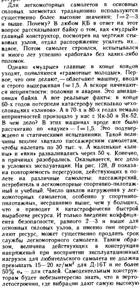

А почему коэффициент запаса взяли не 25? Шизофреники должны брать 25. Таковы ГОСТы.

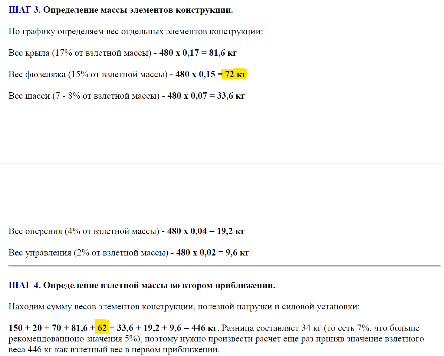

Все расчёты лучше делать хотя бы в Excel (а если его нет, то можно поставить Calc из Libre Office).
Это даст больше застрахованности от таких вещей, как, например, в знаменитых расчётах Егорыча (скинул массу фюзеляжа на 10 кг и ничего не сказал по этому поводу).
Масса оперения 19,2 кг для тихоходного ультралайта -Жуть! (Э.Людоедка) 😵 Так ГО одноклассника Ultravia Pelican весит 4+ кг (запамятовал точную цифру).
ВО примерно такое же, хотя его целиком там не вычленить.
Вес крыла кстати, тоже больше подходит для пилотажного самолёта.
Но по сути- расчёты в Экселе-да, очень актуальны.
У Ultravia Pelican Gross weight 204 kg
А у Егорыча - 440kg.
Ещё, возможно, он меряет ХО вместе с частью фюзеляжа - для меня это уже не удивительно на фоне ошибок в арифметических вычислениях при расчёте площади крыла.
Видимо, вы путаете коэффициеты безопасности и запаса прочности. Для домашнего самолето строения, коэфициент безопасности желательно брать 3, но при это иметь коэффициет запаса прочности в диапазоне 1-1.1
