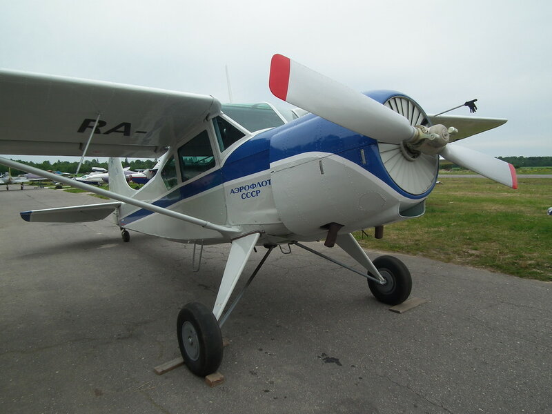

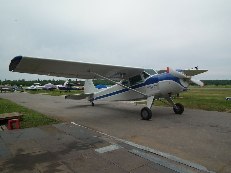

Примерно так  выглядит новый Як-12А:
А один только звук звездообразного двигателя Як-12 соберет всех потенциальных покатушечников округи:
