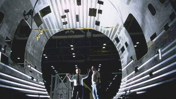

Я поработал и на боинг и на аэйр бас и на Камове тоже делал композитные капоты на редуктор.
рисовал композитные балки пола на боинг 787 кстати.
Давайте исходить из того, что есть материал, у него есть характеристики, жесткость, прочность, долговечность износостойкость. И конструктор выбирает исходя их требований, которые выставляет эксплуатант.
Поэтому выставляйте требования, я пока вижу критику, но не вижу требований.
Пока я вижу, что вы хотите лайку, будет вам лайка, отправил запрос цены к булату.
вот эта картинка из интернета вас успокоит ?
это его крыло ломают
=ALFA=
НО Я ВСЕМУ НЕБО ПРЕДПОЧИТАЮ И ПОТОМУ Я ЛЕТАЮ...
RUSSIA MOSCOW
А пока небо чернО в отдельно взятой стране (США) от сесен и пайперов, я не вижу других самолётов.
ну так,Андрей,это лучшие мировые бренды и они по праву пользуются признанием во всем мире-мы тоже начинаем потихоньку выбираться из средневековья и приобщаться к цивилизации и небо наше тоже начинает понемногу "чернеть" от тех же цессен и пайперов.. ;)
