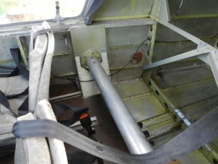

хотел увидеть какой багажник.. Или там еще ряд сидений можно поставить?
Телефончик сбросьте свой в личку?
Теоритически туда можно установить ещё одно сиденье, да и по ощущениям потянет и троих легко.
Вот ещё фото.

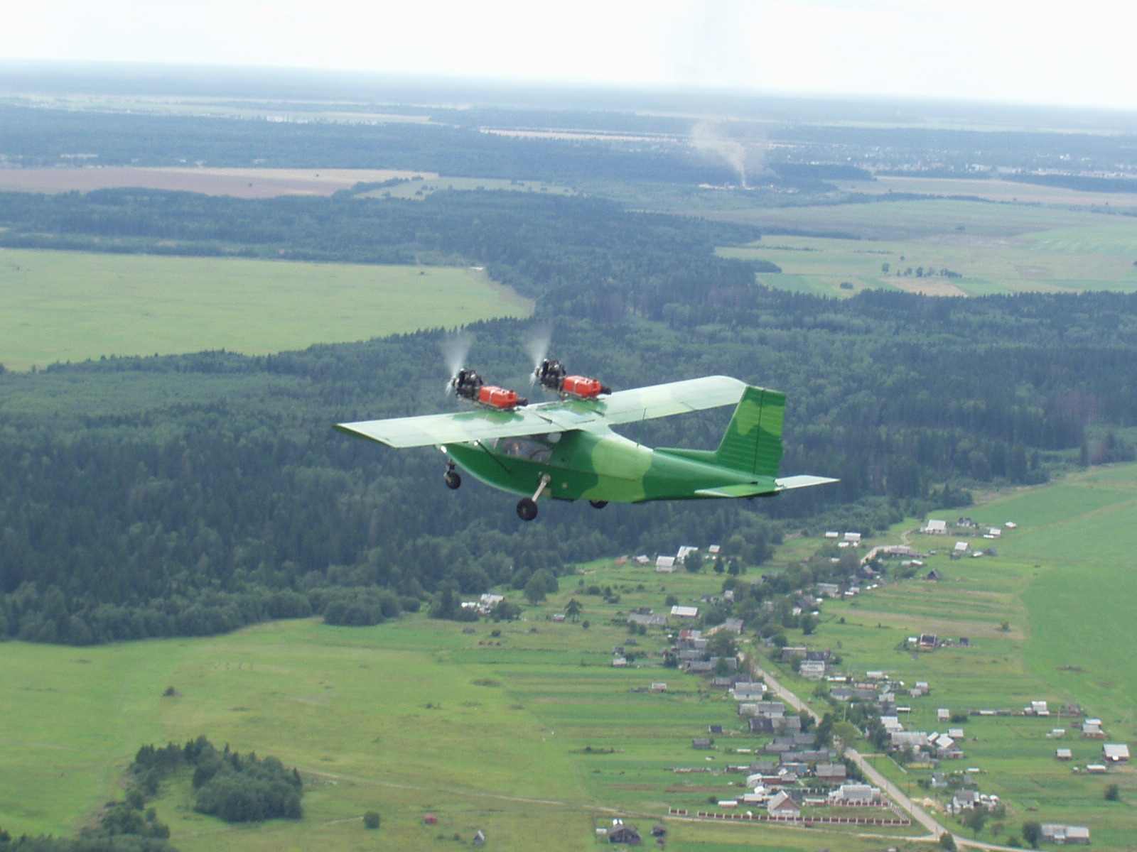

На основном форуме спрашивали про зелёную аэролодку, которая была на вставке в Геленджике.
Так это он и есть, но в другой раскраске.
