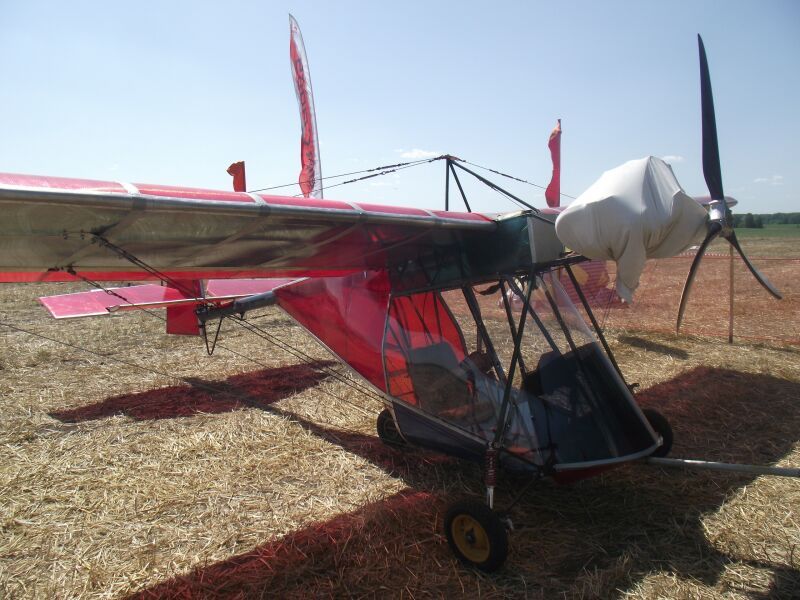

Самолёт из поликарбоната
Olegs
Кто автор, а может кто чтото знает про самолёт, отзовитесь? Я думаю всем интересно.

А можно ли обтекатель на дельтик сделать из поликарбоната?
Можно сделать ,хоть из бумаги(папьемаше),если сможете это воспроизвести конструктивно.Если это будет удовлетворять основным требованиям-не развалится,будет аэродинамически правильным(обтекаемым ) и в концеконцов -будет радовать ваш взгляд.
Ну это понятное. Я к чему клонирую, имеет ли поликарбонат необходимую прочность и лёгкость. С виду вроде как ничего себе материал.
У меня вот другой вопрос: Материал "впитывает" воду - 0,35% от объема это многовато 🙁 Эпоксидка например 0,01% Не приведет ли это к потери свойств материала зимой ?
Можно вопрос поставить так : сколько циклов замерзания-оттаивания выдерживает этот материал без потери прочности ?
Или я что то не понимаю ? :-/
Пластиковые бутылки,случаем не из него? Очень похожий материал. Во всяком случае-остекление кабин,изготовление фонаря(самолёта) из поликарбоната-делают(конечно не из сотового),но материал то всёравно тотже. Если пластиковые бутылки из поликарбоната,то не разу не видел,чтобы они сами разрушались от времени ,хотя солнечные лучи для поликарбоната также-губительны.Единственный недостаток,это большой коэффициент температурного расширения и проблема со склеиванием.А так материал ,очень прочный.
Можно я сейчас этим и занимаюсь. Продела много тестов на прочность, мне понравилось. Высокая прочность при удивительной лёгкости изделий. Легко кроить, резать, формовать... Научился его сваривать. При этом не утрачивая его формы. Разработал и тех процесс по склейке.

Мы давно этот материал используем , но пришли к выводу , что лучше все таки использовать классический вариант , оргстекло , или его авиационный вариант. Причина излишняя прочность , материала , и его не стойкость к бензину , в случае попадания , поликарбонат мутнеет практически моментально , и это уже не исправить . ПЭТ тоже очень прочный материал , но очень чувствителен к абразиву , начинает мутнеть , после первых протирок ( и не дай Бог сухой тряпкой) .  Да и в  случае нештатных ситуаций , если заклинит дверь или колпак , разбить практически невозможно . Ни тот ни другой.  А время может идти на секунды.  Смотрел полгода назад "Разрушителей мифов " так они поликарбонат толщиной 20мм уже не смогли прострелить из пулемета .  Так что иногда излишняя прочность может и не в пользу пойти.
