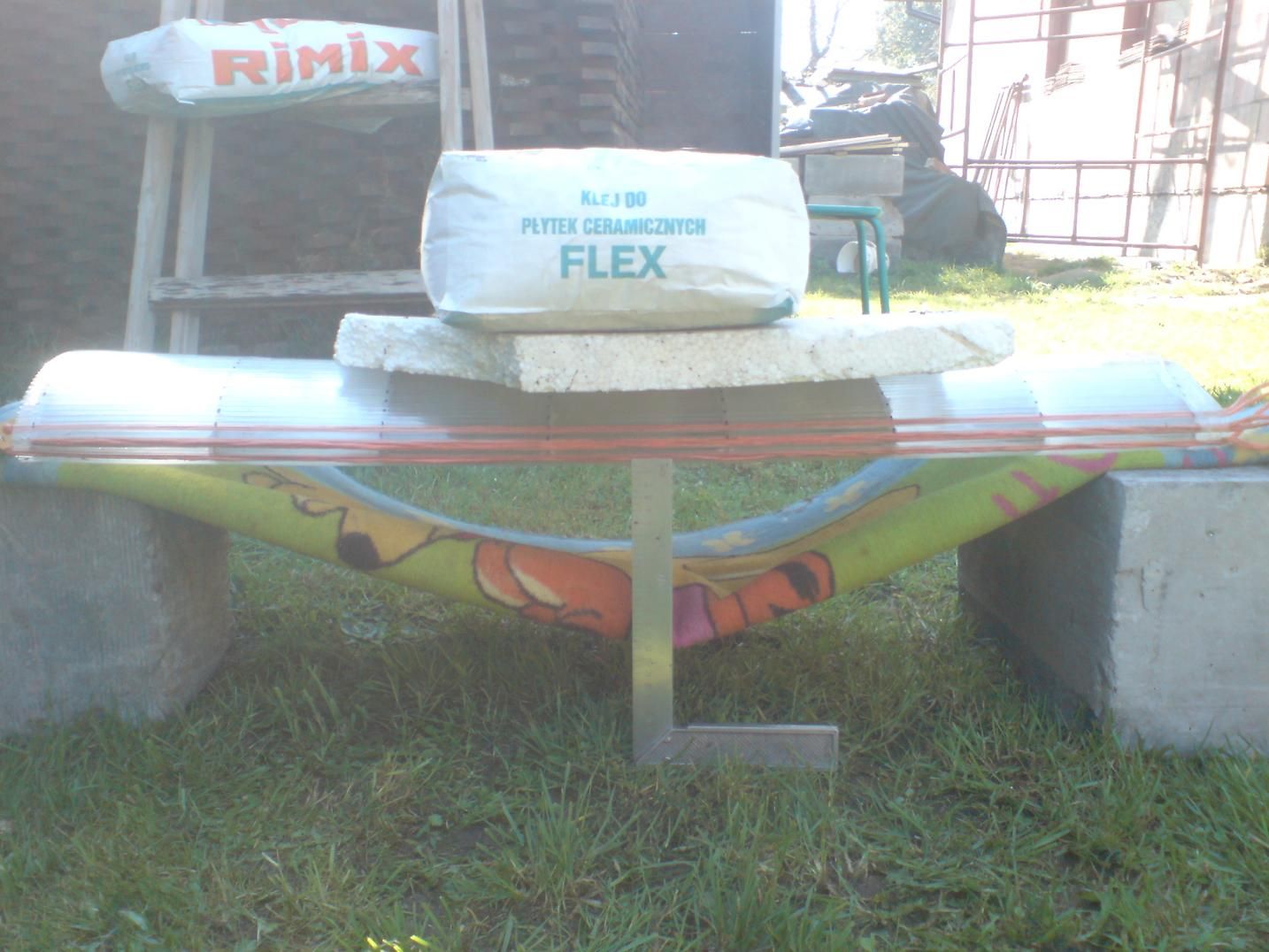

ДопустимвыполняетсяТ -образноесоединение,вы укладываете валик с обеих сторон?
-я получил от Владимира вместе с крылушком образцы склейки
Т-образной=достаточно крепкие!
    159,1 КБ · Просмотры: 166
Не понятно как в поликарбонате заклёпки держатся :-?
  Допустим  выполняется  Т -образное  соединение,  вы укладываете валик с обеих сторон? Как со  снятием  фасок, и при сварке  в стык  , провариваете   с двух  сторон?
Т- образное соединение не самое сложное, я бы сказал простое. Фаски в этом случае я не снимаю, а просто накладываю жгутик разогретого поликарбоната на стык, (с обеих сторон), после остывания, можно пробовать отрывать. Я пробовал ломать, и отрывать, держит, мне понравилось.
Но на моём самолёте практически нет клеевых соединений( простая клёпка) что значительно упрощает сборку. Считаю мой способ как нельзя лучше  подходит для сборки скороварок.
Да я заметил Ваш подход и с Вами согласен, Ваш метод быстрый в отличии от моего, и наверное от него больше пользы.
