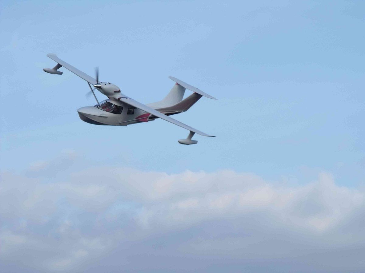

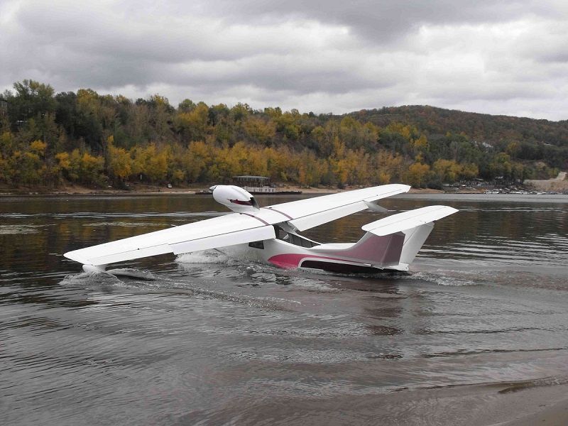

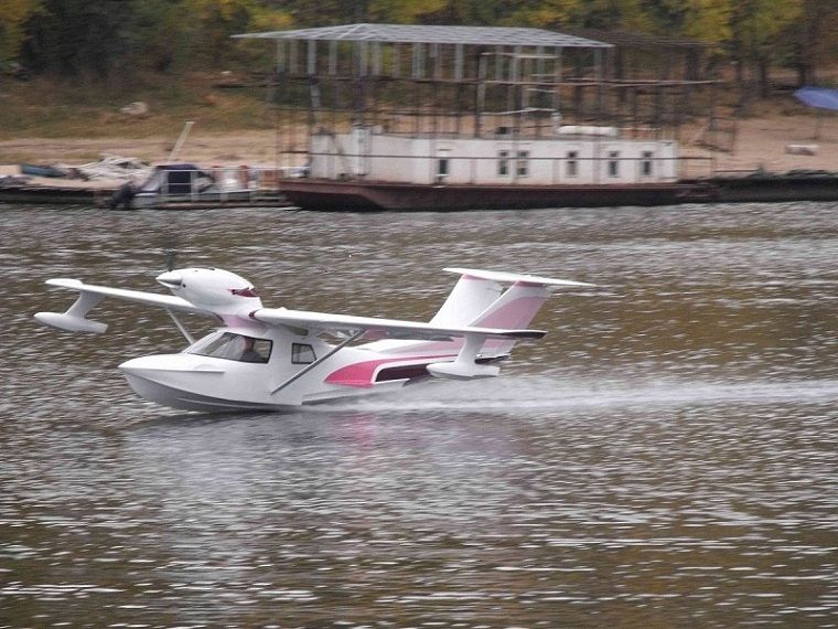

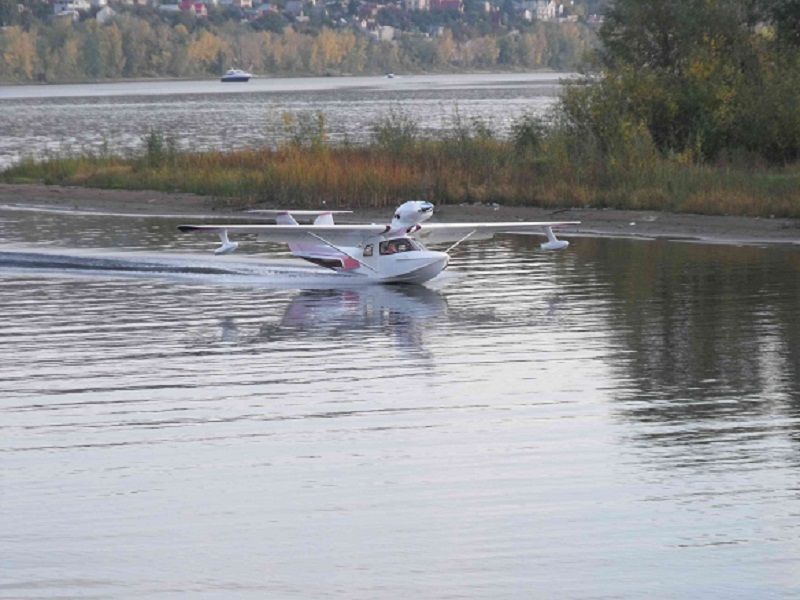

29.10.2012г появился новый самолет-лодка Л-31"Новая Вера". Сейчас самолет прошел испытания, оправдав все расчеты и надежды.
radist
Самара
Изготовлен в Самаре компанией СаАСТК. (Самарский авиационно спортивный технический клуб), под руководством  Анненкого А.Г.
Ошибся в числе 29.09.2012г.
Л-31-лодка 3 местная с 1 двигателем
Характеристики выложу завтра. :~) :~) :~)
radist
Самара
Взетнопосадочная скорость 70-80км.ч.
Крейсер 140-160км.ч
Взлетный вес 700-750кг
Путой 380кг
Размах 11,6м
Длина 7,6м
Площадь 13,5 м2
Запас топлива 55литров.(3.5часа) :~) :~~) :~)

Облётывал Алексей Анненков, Матвей сперва никак немог в него протиснуться  :mad:(кабина получилась на вес пилота примерно до 90 кг), а когда Алексей облетал и сказал ему получившиеся характеристики он размялся и всё таки протолкнул себя в кресло пилота :~). Ну а потом по накатанной проскакивал как бабочка.
Построен с частичным использованием обшивок Л-42М.
Крыло от Л-42м только в корне обрезали.
Бак нестали делать большим планируется летать на нём не далеко (тренировочные полёты). :IMHO
При палётах по круга (взлёт посадка) хватает на 1.5 часа - более чем достаточно.
