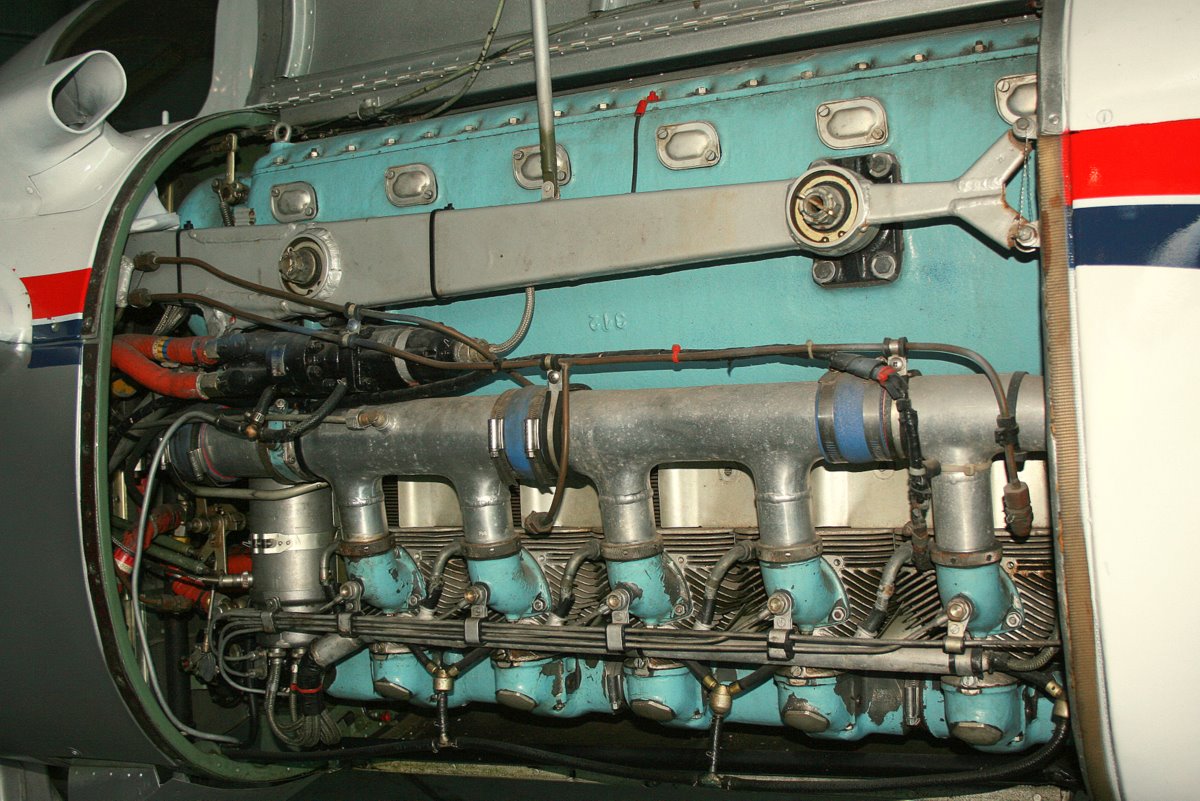

Почитайте РЛЭ, там про количество цилиндров все подробно написано
В РЛЭ МОРАВы-Л200 написано что у двигателя М-337 ...ДВЕНАДЦАТЬ цилиндров?  😱
А можно тогда взглянуть на Ваше РЛЭ?)
@ Совок
А может он W-образный !!!
Нет не может! Это рядный, ШЕСТИ цилиндровый двигатель
Тип: 6-цилиндровый перевернутой воздушным охлаждением наддувом рядным двигателем
Диаметр поршня: 105 мм (4,13 дюйма)
Ход поршня: 115 мм (4,53 дюйма)
объем двигателя: 5,97 л (в 364,3 [ch179])
Длина двигателя: 1410 мм (55,51 дюйма)
Ширина двигателя: 472 мм (18,58 дюйма)
Высота двигателя: 628 мм (24,72
Сухой вес: 148 кг (326,3 фунтов)

Если пилот который летает на исторических самолетах не знает мат часть... то это более чем не понятно. Морава достаточно сложный самолет, и требует знание его конструкции пилотом как "Отче наш" . Иначе все может быть очень печально.
60 литров на номинале, на двигатель это очень большой расход. Оптимально 75-80 литров на оба
