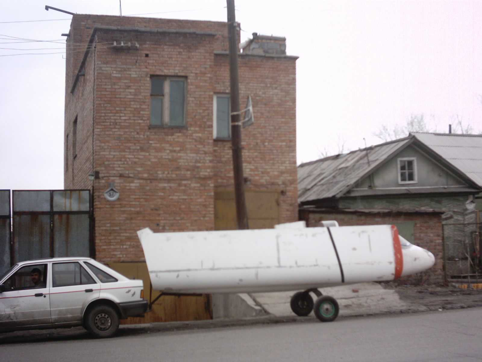

Нет не военными, это потом военные заинтересовались. Две балки, это из-за центроплана, к которому все и навешивается.
Можно и одно балочный, тогда киль больше, стабилизатор хлипше.
Геннадий2
Работа с композитами
Центроплан в данной модели является базой, на котором выполнены силовые узлы: балка, шасси, консоль. Это наиболее рациональное решение, т.к. задача еще состояла в том, чтобы таскать самолет на собственном шасси, на большие настояния. Два киля, позволяют уменьшить габариты, до гаражных размеров.
Рябиков
Изобретаем решительно все!
Автомобильная подвеска считается на перегрузку 25...30 единиц, самолетная на перегрузку 4,5...5 - похоже, что Вы сильно погорячились, говоря о "больших расстояниях". ;)

Я сам таскал свой самолет по 400км со скоростью 90км/час по казахским дорогам.
Но из этого не следует,что это нужго делать! На моей памяти 2 случая,когда при буксировке ЛА колёса вышли из строя. Вместо полётов встали на ремонт!
