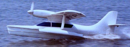

Самолёт SkiGull, построенный по проекту Б. Рутана полетел.

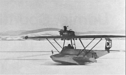

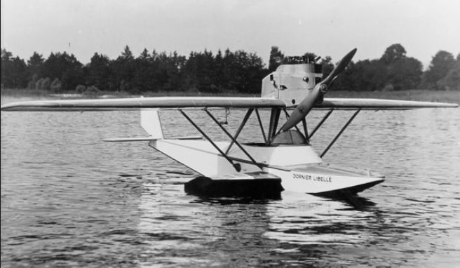

Скорее Dornier Libelle, что взлетела в 1921 году. Ш-1, на основе которой создана Ш-2, взлетела в 1929 году.

Вот и я про тоже. Схема Тримаран была применена на Ш-2 в те времена тоже впервые. Здесь у Рутана явно водоизмещение поделено между лодкой и поплавками. Это позволяет сделать узкую лодку с минимальным сопротивлением. Ширина редана видимо складывается из ширины редана лодки и реданов на поплавках которые представляют собой лыжи.
Насчет водоизмещения - судя по всему Рутан заложил минимальное водоизмещение и надеется перевести самолет на взлетный угол за счет выпуска лыж. В режиме плавания носовой части едва хватает чтобы компенсировать пикирующий момент. Но в-общем может и хватить. Длинная носовая часть имеет большой восстанавливающий момент. Я как-то делал расчеты и сравнивал поплавки и лодки. Так вот у поплавков больше восстанавливающие моменты чем у лодок именно из-за узкого длинного носа.

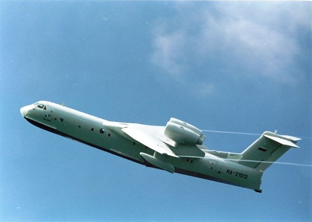

Водоизмещение и обьем очень труднро определять на глаз. Вот смотришь на Бе-200. Тоде вроде лодочка такая небольшая относительно самолета, и в-общем там не зря пришлось сделать дополнительные расширители на редане и брызгоотбойники впереди. И корпус не имеет ярко выраженых продольных реданов да и высота поперечного редана очень небольшая.
В-общем у Рутана всегда есть возможность поставить продольные пластины по мере необходимости и крылышки расширяющем редан и на носу можно пластинки поставить для улучшения выхода из воды. В-общем можно мелкими доработками довести гидродинамику до минимально потребного уровня.

  Может  , да  кабы,  это  как  то  не  совсем  отвечает  авторитету  Рутана.  Наверняка  всё  посчитано, эти  парни  денег  на  ветер  лишний  раз  не  кинут, такой  уж  у  них  менталитет.  Что  касается  размеров  , так  океану  по фиг  сейнер  или  что  то  вроде  этой  малютки  перевернуть,  всё  будет  зависеть  от  обстоятельств,  погоды , надежности  ну  и  пилота  конечно,  за  пять  часов в  этом  самолете  укачает  однозначно,  да  и  дырочку  в  кабине  нужно  будет  предусмотреть...... ;D
А как садиться на сушу на этих лыжах с боковым сносом? Ведь выломает...
Сколько усложнений,что бы добиться меньшего сопротивления и большей дальностью.Высокая крейсерская скорость останется на заднем плане.Была озвучена цифра от пока около 150 км\час.Весной будет интересно посмотреть на доработки обеспечивающие взлет с воды.Но все что сделают,получится уже в ущерб скорости и дальности.
Шасси более подходит пепси-конструктору,выросший на скейтборде.Возможно,кто то из молодняка подкинул идею Рутану.Выйти на пологом песчанном пляже на таком шасси совершенно невозможно,если снизу не подложат что то твердое.Тот кто имел дело, поймет.За то зимой проще.

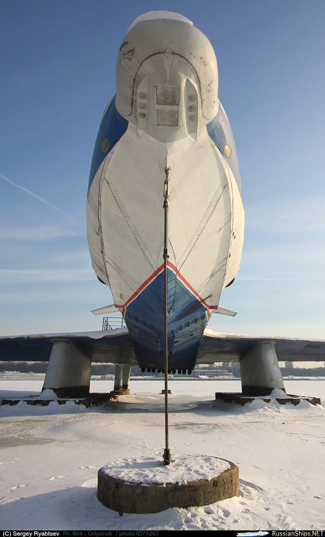

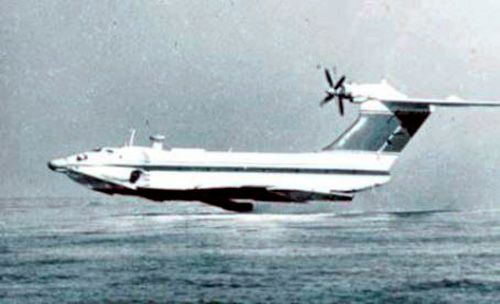

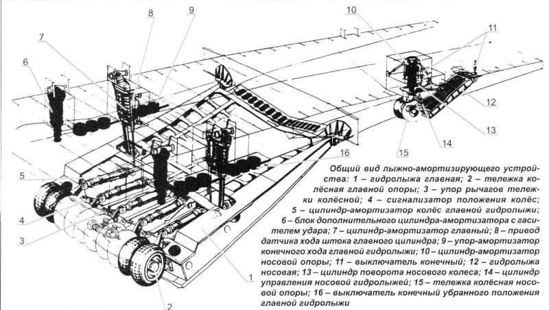

Всё было прощё - доподлинно известно, что в 1993г. Рутан был в России, и вживую изучал экраноплан "Орлёнок" (с амортизированной убираемой гидролыжей) в Каспийске. Оттуда же взялись и колёсики приделанные не куда ни будь, а к гидролыжам.

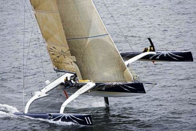

То что самолет - чисто экспериментальный и не предназначен для широкой продажи понятно, как и большинство проектов Рутана он слишком далеко опережает современный уровень. Нам инетерсно, что можно использовать из примененных идей. Все-таки самоелт который может сесть везде для Росиийских условий весьма актуален. Пока идея с лыжами выглядит хлипковато. И боковик страшен и кочки хорошие и на воде все неоднозначно. Гораздо надежнее выглядят просто большие дутики. Они и камень проедут и кочки не боятся и можно их с лыжами сочленить. В-общем для практики пока мало что полезного видно. Мне вот  понравилась идея применить тримаранную схему для использования узкой обтекаемой лодки. на двухмесном самолете это может быть оправдано. Вообще на воде тримаранная схема используетс наравне с катамаранной и лодкой и дает отличные результаты по сопротивлению и скорости.

Всё прощё - в 1993г. Рутан был в России, и непосредственно изучал экраноплан "Орлёнок" (с амортизированной убираемой гидролыжей) в Каспийске. Оттуда же взялись и колёсики приделанные не куда ни будь, а к гидролыжам.
Вот эта конструкция выглядит более серьезно и практично. Я про это не слышал. Интересно, как она работала?
Гидролыжу Орлёнка можно будет хорошо рассмотреть, когда на Химкинском водохранилище встанет лёд.
А тримаранные обводы действительно достойны внимания. Например вот такие.
Мотолодка «Блегг-480» — гибрид тримарана и морского ножа
http://www.vodnyimir.ru/Motolodka_Blegg_480.html
