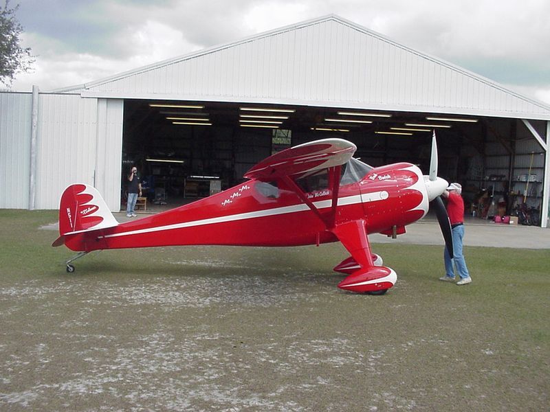

Аналогичная но реализованная идея.
    83,6 КБ · Просмотры: 260
Красавчиг!!!!! :craZy
Что это? Где найти побольше инфы??
( У меня где завалялся М14П и я пока ещо не знаю чем буду убивать время после того как закончу Каб. Может решусь на самоделку? :🙂)

Вот ссылка на проект по Монокупе с М-14п.
http://monocoupe.com/mccullocoupe.htm
Немного не в тему
http://www.airbum.com/pireps/PirepMullicoupe.html

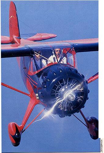

Интересная статья о пилотировании монокупе, машина проектировалась для участия в гонках, скоростная , сложная на взлетно посадочных режимах.
http://www.lazy8.net/mullicoupe.htm
еще одна статейка.
