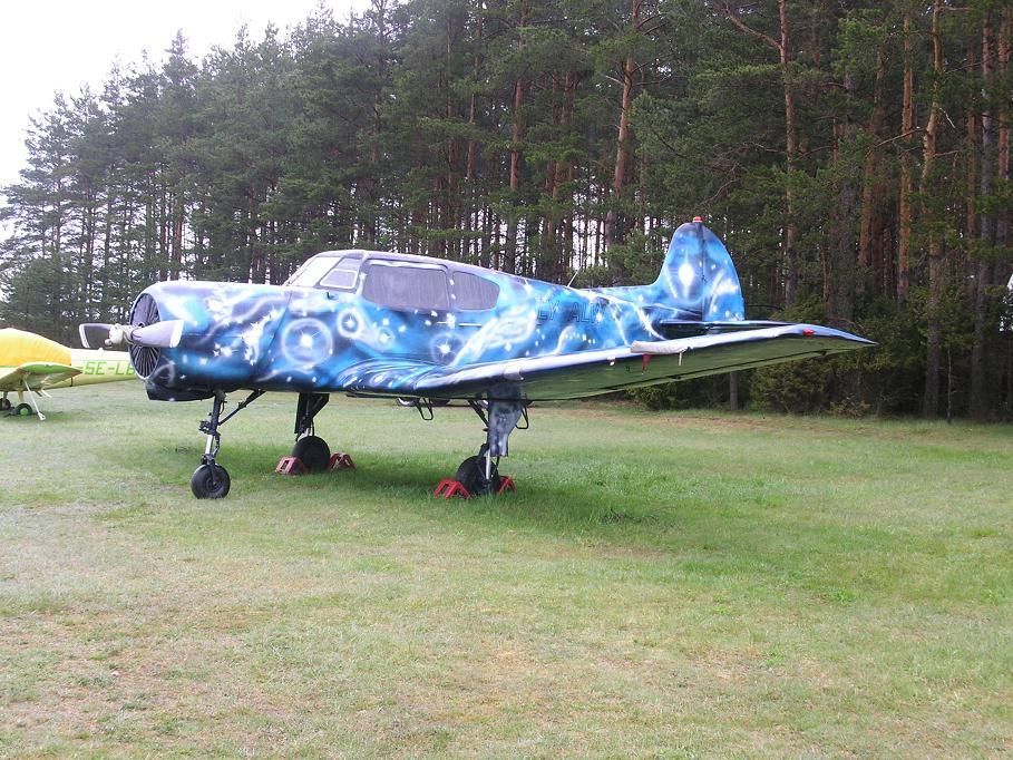

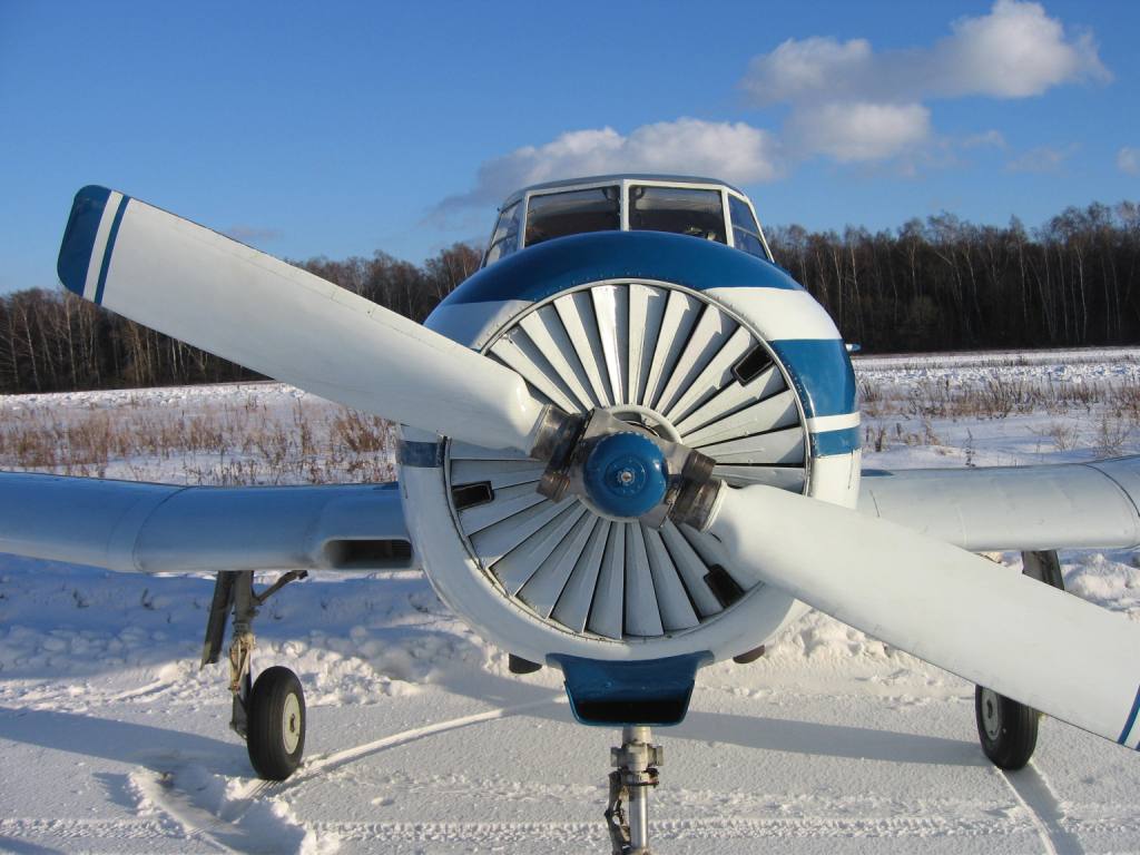

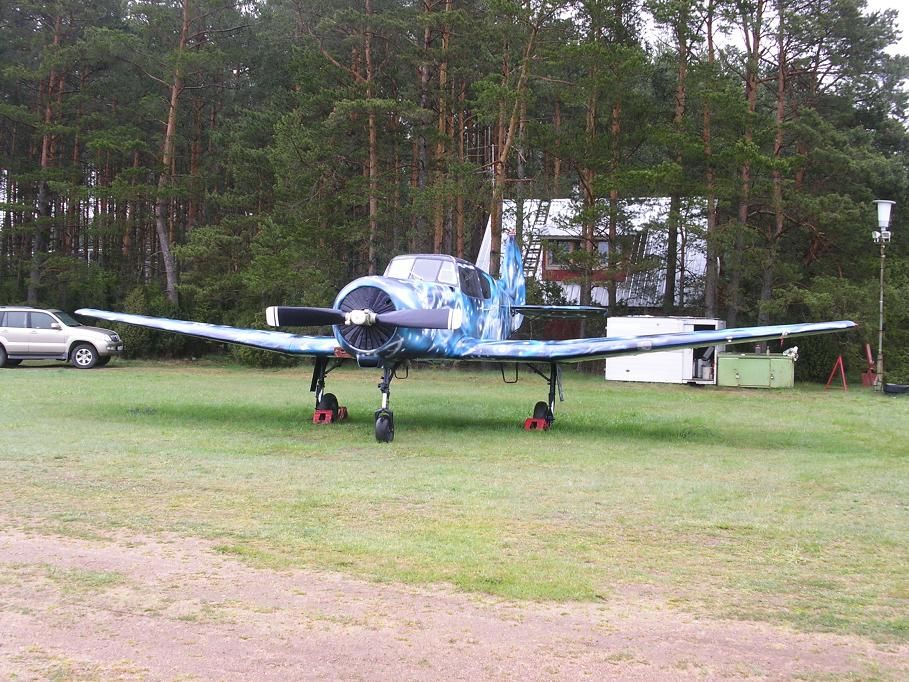

А еще был недавно у нас вот такой Як-18Т
    152,6 КБ · Просмотры: 380
    153,5 КБ · Просмотры: 389
    101,8 КБ · Просмотры: 382

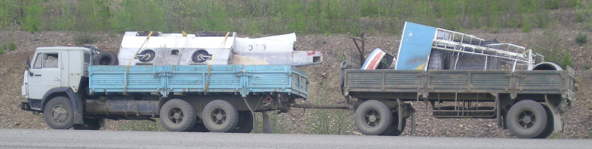

Всем привет! Мы свою тэшку перевозили так :
    167,6 КБ · Просмотры: 399
есть же  правила разборки, транспортировки и сборки самолета.
Лень ящики было сделать. Ассоциации плохие плотники-гробовщики вызывают? Понимаю.
Или хотели провести через границу как металлалом? Типа "Техника в руках дикарей- груда металла"
теперь я понимаю, почему в СССР под топор и пресс пускали всю старую авиатехнику (ил-2 и прочие), а так же почему уничтожали все рабочие чертежи снятых с серии самолетов. Берегли нас дураков-кустарей-одиночек.
Ну дай те правила в ветку,пусть их ВСЕ почитают,может что вынесут полезное ...
Центроплан отделяется нелегко,болты-фитинги плюс заклепки высверливать ,раскидывать весь салон,тяги,трубки,  в общем - геморой .Но в некоторых случаях - единственно возможный вариант вывоза !

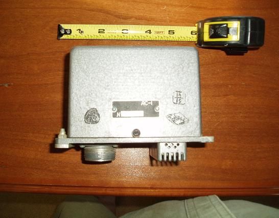

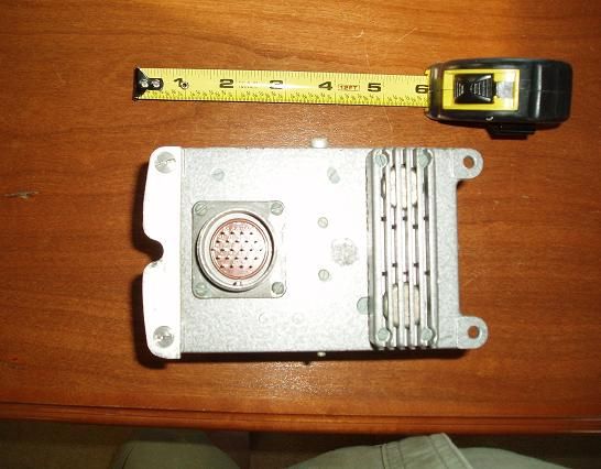

Вопрос к владельцам ЯК18Т:
Где находится СПУ и того ли оно типа что и на ЯК52?
Клиент желает прислать мне на ремонт СПУ, а я никогда на ЯК18Т не работал и не знаю где оно установлено. И он не знает .
Если СПУ того же типа что и на ЯК52, то что изображено на картинках( рулетка- дюймовая)
И , если нетрудно, подскажите точную длинну антены для радио.
    37,3 КБ · Просмотры: 296
    39,3 КБ · Просмотры: 302
На ЯК18т блок усилительный СПУ-9 находится в носовой части за приборной доской справа по ходу,доступ к нему через правый лючек снаружи фюзеляжа ,судя по вашему фото блок на тэшке совсем другой.
У нас на аэродроме давным давно был случай. Некий летчик( я его лично не знал), придумал перевозку своего пилотажного самолета с шоу на шоу путем прицепления фюзеляжа к сварной ферме за те же самые проушины к которым крепятся крылья. примерно как на фото, только фезюлаж был в нормальном положении .Ферма стояла на обычном грузовом трейлере . Мне рассказывали что он неоднократно в разговорах упоминал что после перевозок индикатор перегрузок был зашкаленым.
Разбился он на том же самолете по причине отвалившейся , той самой, проушины, за которую фюзеляж подвешивался.
Т.е если новые Яки идут с завода на специальных шасси с аммортизацией- это не потому что просто так кому-то захотелось.
Не знаю что бы делал я еслиб пришлось вот так (как на фотках) ЯК на боку перевозить, но кой-какую подушку( хоть из старых покрышек по углам фермыдля хоть какой-то компенсации кратковременных ударов. Ведь у самолета нет задницы) использовал бы обязательно. На всякий случай.
Ведь что собственно есть основа эффективности аммортизации автомобиля? Это разница между массами колеблющихся и неколеблющихся частей. Вес самой конструкции трeилера( без колеблющихся колес) намного превышает вес самолета. А сама подвеска расчитана на общую ГРУЖЕНУЮ массу, 20-30 тонн.
Т.е в случае с перевозкой самолета на грузовом трейлере( фуре), наличие трейлерских рессор во внимание можно не принимать. Они не работают.
Если фура на пневмо , доедет в том виде как было положено :IMHO

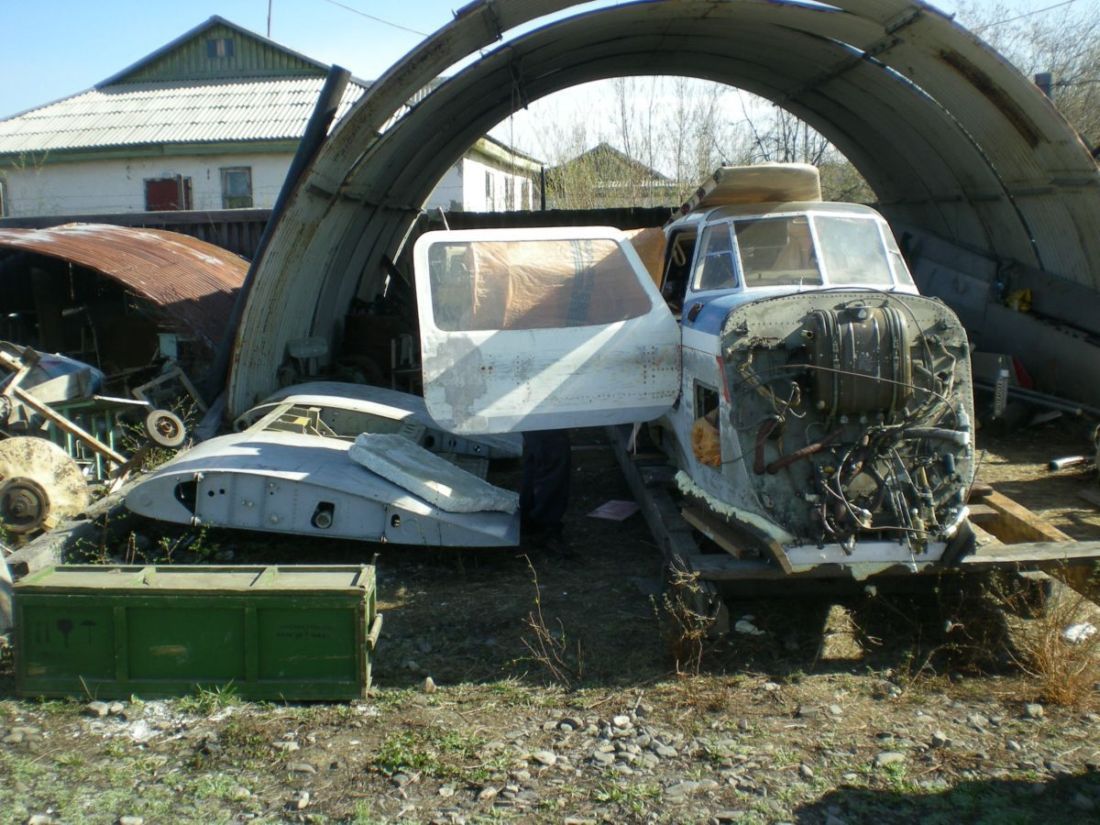

А каким образом центроплан отсоединяется от фюзеляжа? (Ни разу не видел их отдельно.)
НА болтах или проклёпан?
Довелось собственноручно уничтожать(разбирать с применением болгарки)ЯК18А :'( :'( :'(.Там центроплан не приклёпывается,всё прекрасно разбирается.Ощущение,как будто собственного ребёнка убивал :'( :'( :'(
