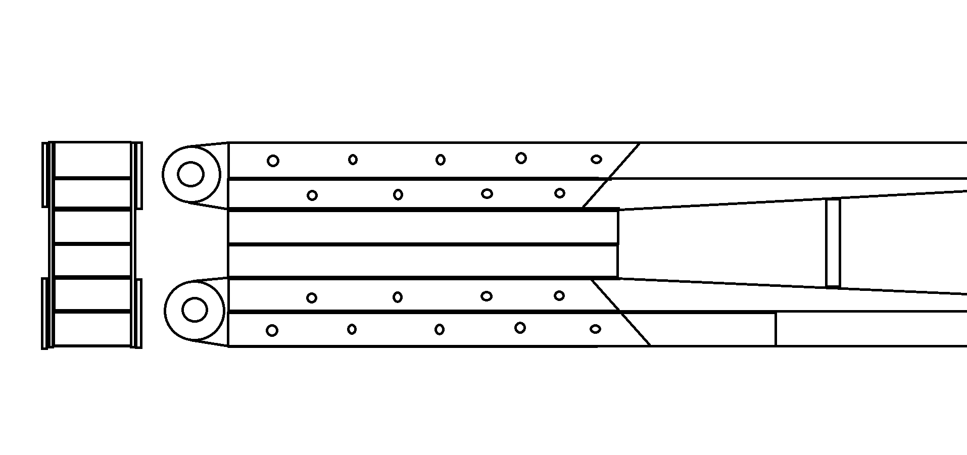

Друзья от какой нервюры увеличивается толщина стеок лонжерона вместо 1мм  до 3х мм
По чертежу до 2-ой нервюры включительно фанера 2мм. В описании конструкции написано так: Лонжерон с двух сторон обшит фанерой толщиной 1 мм; в корневой части - фанерой толщиной 3 мм.
Letynishka
Вопрос в догонку!!! как стыкуются части фанеры на обшивке лонжерона? Стандартный лист фанеры длиной 1500 мм, лонжерон куда больше.
Санчело
Мне бы в небо!
Подмосковье
Стандартным способом--на ус. В разделе форума технологии для деревянных конструкций всё описано, как надо делать. Я лично там черпаю инфу :)

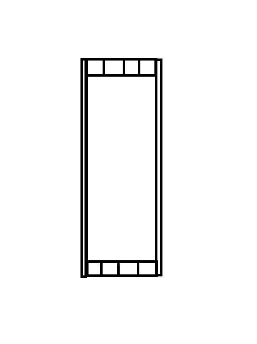

Как должен распологаться переклей реек в лонжеронах в местах крепления узлов? Вертикально или горизонтально?
Вконце лонжерона полка толщиной 10мм должно быть цельной или допускаеться переклей?
