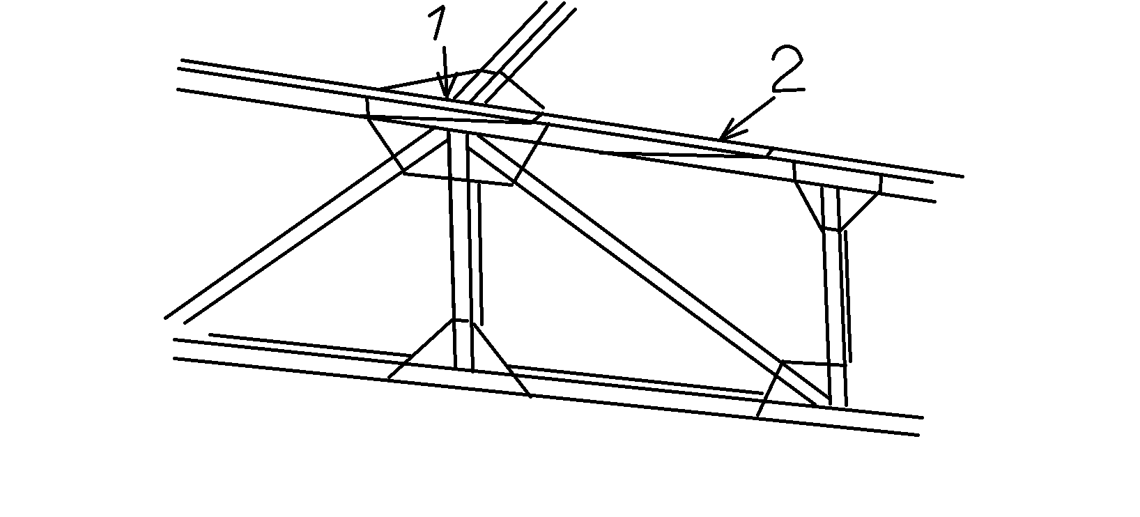

Смысл в том что древесина сорта экстра идет на  вагонку то есть на облицовку где ее видно. И если вагонка экстра то скорее всего она подойдет. А экстра осталась только в сибири на севере отсюда вывод- ангарская. А предложений по Москве этой вагонки полно.
Petr1
Она иногда бывает срощеной. Нужно внимательно проверять.
Letynishka
Я клеил в месте 1 там склея вообще не видно и все дополнительно фиксируется кницами.
Авиа Саша
я бы склеил этот стрингер из двух или трех продольных составляющих и если нет нужной длинны то каждую составляющую пустил на ус в разных местах так было бы лучше (на мой взгляд ) при склейке этих составляющих их кардинатно выложить по профилю фюзеляжа -и после склейки ваш стрингер будет иметь профиль фюзеляжа -и сборка не потребует загиба -хоть он там и не значителен (ну это просто мысли в слух  и даже н6е мои -такой переклей даст стрингеру дополнительную жесткость  в виде ребра склейки
Aleksey™
Лучше день потерять , потом за пять минут долететь
Владимир
Вариант №1 будет правильным , т.к.  место склейки будет усиленно . Я бы ещё вклеял и бобышки .
Letynishka
кстати кто как бобышки делает? Оказался процесс довольно муторный. сначала отпиливаешь угол. потом она (бобышка) однозначно не подходит на место, потом на шлифмашинке её дошлифовываешь минут 10 подгоняя под место!!!
может есть какой способ без гемора?
iae
Есть конечно, но боюсь он вам не подойдёт. Этот способ очень простой, - делать не на "коленке", а по чертежам.
Не знаю насколько это правильно, но я бобышки как таковые не делал. Наклеил кницы по размеру бобышек с обеих сторон. Изнутри внахлест, а снаружи как и бобышка встык (чтоб обшивке не мешал), и кусок рейки между диагональных краев книц. Мне кажется и прочность выше, и вес меньше.
iae
Никто не умничает. Чего проще нарисовать на ватмане вырезать, наклеить на деревяшку, отпилить лишнее.
Letynishka
тоже приложить к месту. отчертить тонким карандашом, вырезать. по сути тоже.
Starteh
Бобышки в помощь кницам вклеивал только в силовых местах (где проходят большие нагрузки) и там, где будут какие либо крепления. Но точная подгонка бобышек по месту всё же требуется, ничего не поделаешь.
Авиа Саша
не пойму полемику -чего сложного машинкой подогнать -ленточной  ну если лень так это другое дело  у меня много таких моментов на фюзеляже--- уже привык да и душе приятно -когда потом все акуратно-
