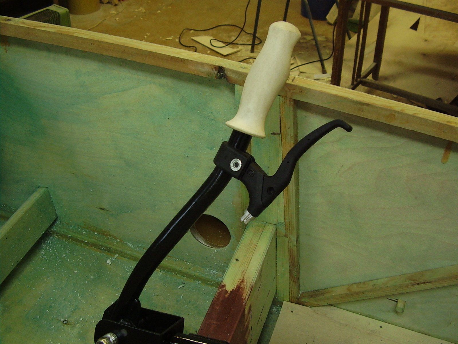

Не возможно делать все то, что вы перечислили, без проработки системы управления, иначе хлопот потом не оберешься. Я в этом уверен абсолютно
Как невозможно? Я фюз сделал и там завязки на РУС нет. Он крепится к лонжерону. Даже если вбок его прилепить - там просто кронштейны будут к борту.
Да и собственного говоря вы вообще ничего и не прорабатывали - иначе бы у вас не возник такой дурацкий вопрос о расположении РУСа - его там просто НЕКУДА БОЛЬШЕ СУНУТЬ, кроме как между ног.
Вы в самолет просто НЕ ВЛЕЗЕТЕ и НЕ ВЫПРЫГНИТЕ ( в сучае чего) будь хоть дистрофиком первой степени.
В бок вы можете вынести РУС - если только за борт 🤣

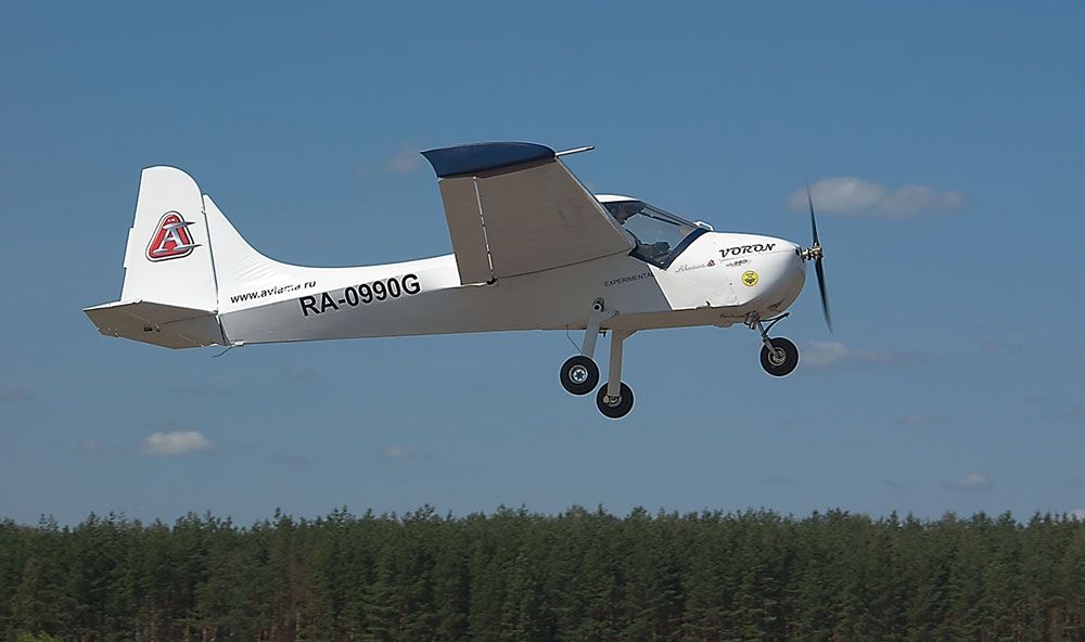

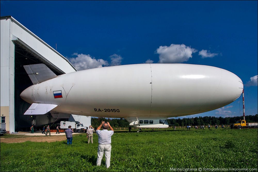

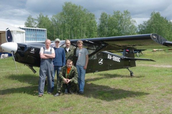

За пояс затыкать никого смысла не вижу: но самоделу супротив профессионала - как пел когда-то Высоцкий:
- И с ним состязаться
- Что школьнику драться
- С отборной шпаной...
Так - ничего?

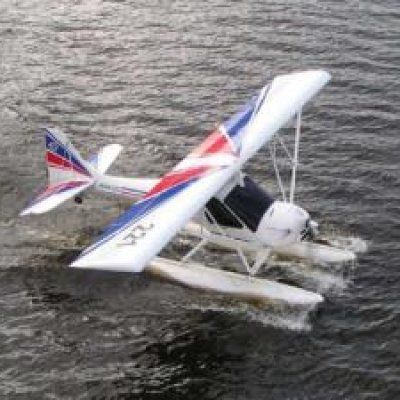

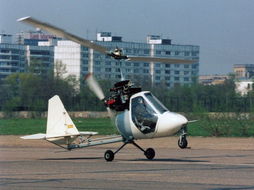

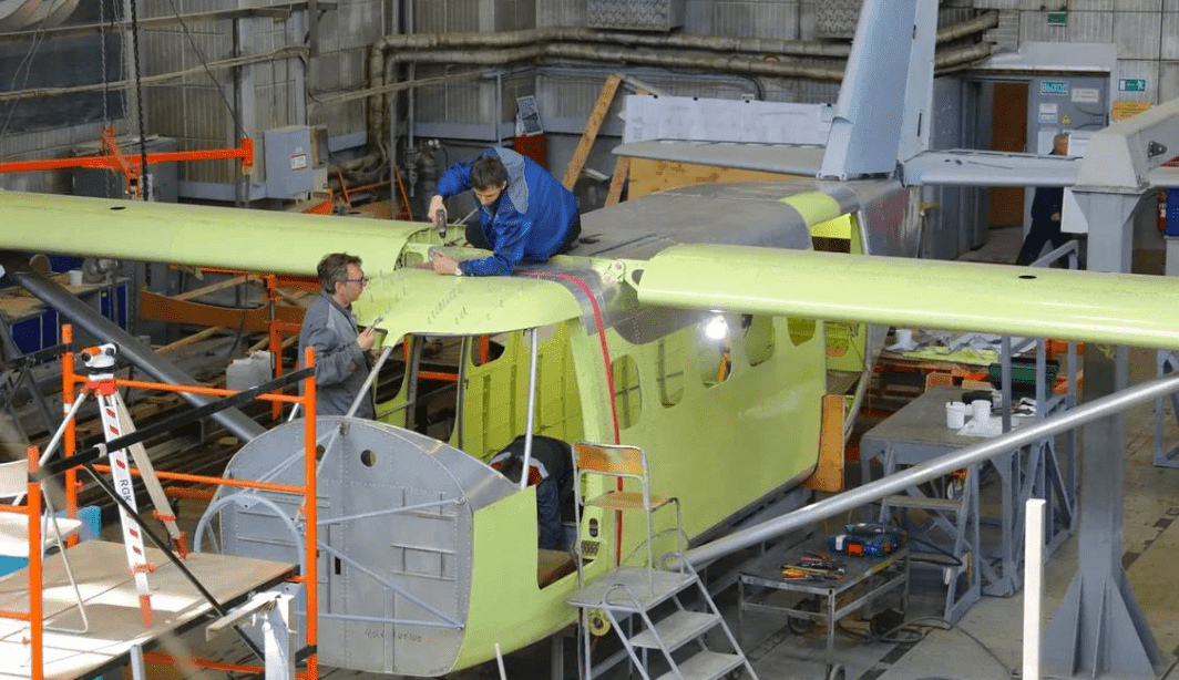

Каждым проектом руководил никто иной: на фотке черного самолета - крайний слева.
Желтая в цеху - несколько дней назад.

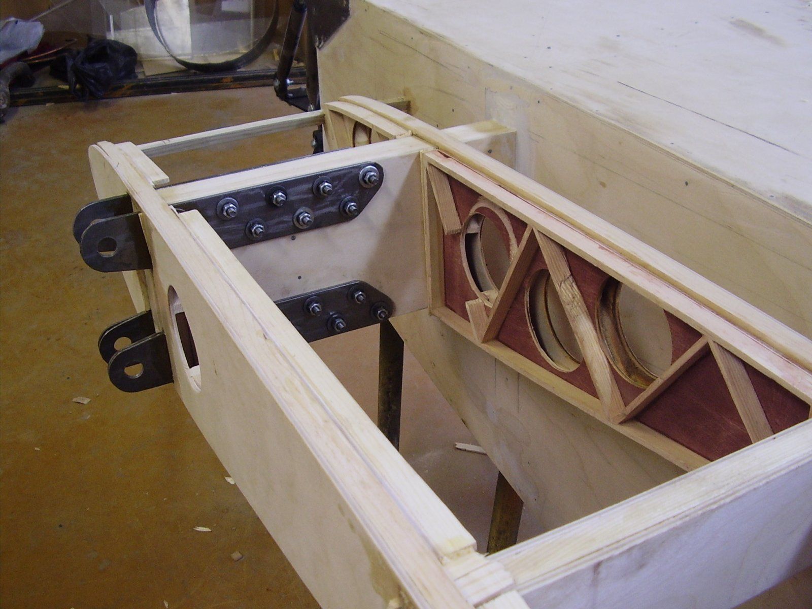

Потом возникают такие казусы) Торопися не надо, да) То тяга через нервюры не лезет, то лонжероны с сучками.
Вот например.... рассуждения мои. Лонжерон крыла относительно фюза мы не двигаем, соответственно окна под лонжероны уже знаем где. (Дедуля подробно писал насколько удлинял...) - Удлинение идет между 1 и 3 шп (лонжерон остается на своем месте). Все - пилим эту дырку под проводку в бочине когда уже состыкуем примерим крылья и полностью определимся с проводкой. Просто нужно соблюдать некий порядок действий, очередность - не торопиться делать вырезы под троса.... тяги...
Так - ничего?

Лапшин - ну давайте будем последовательны. Вы нас принимаете (судя по цитате) - за " шпану" с которой нечего связываться но при этом УЖЕ СВЯЗАЛИСЬ влезли в этот сайт и эту ветку про Арго. Что-то вы себе противоречите...
"Каждым проектом руководил никто иной: на фотке черного самолета - крайний слева." -- Руководить и строить это разные вещи , я тоже могу руководить - а вот на станке выточить деталь, клепать, вырезать.... это уже далеко не каждый руководитель может. Более того и не знать с какой стороны к токарнику подойти и какой лимб крутить...
Далее - даже " ворон" это категория самолета уже выше нашей - у нас она ниже. А про другие фотки я вообще молчу - вы бы еще дерижабль ппривели в пример... Ах да... вы это и сделали ( вот смехота....)))
