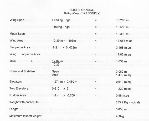

http://moyes-russia.com/products/dragonfly/ -  официальный сайт, тут указана площадь 15.8
http://www.avia-airsports.com/cursus/Dragonfly.pdf   -  РЛЭ, тут площадь 17.02  :-? Да и длина тоже немного отличается.
Возможно в самолет были внесены те самые  изменения, о которых говорил Леонид  для лучшей поворачиваемости вокруг хвоста. Тогда надо принимать  данные официального сайта , как окончательные.
Подождем, что Леонид скажет, он лучше Dragonfly знает.
Леонид, уточните, пожалуйста, данные по самолету. Спасибо.

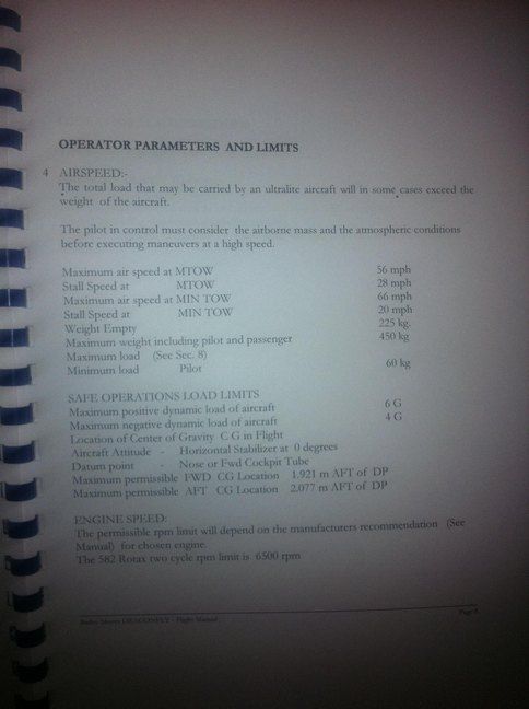

ни один другой производитель не указывает минималку с выключенным мотором,
А как тогда их понимать ?  :
VS (Скорость срыва при максимальном взлетном весе)
Power On  41 км/ч
Power Off 49 км/ч
Так и будем понимать, у всех  сравниваемых замеры происходят с работающим мотором, так? Поэтому берем за основу "Power On" - как исходный.

Вес пустого "Челленджера" в 140 кг представляется маловероятным для заурядного 2-х местного самолёта с Р-503. Я вот видел цифру для короткокрылого XL-50-205 кг.  Скорость сваливания у него же -32 мили в ч. Информация-с сайта производителя!  ;)
Разрушающие перегрузки у "Дрэгонфлая" +6/-4 , и у "Птенца" наверняка +6/-3.
К=11 для самолёта подобной конструкции с удлинением 4 представляется совсем уж оптимистичным,и при отсутствии таких данных для остальных самолётов, про него лучше забыть.Тем более,что и производитель не указывает такую цифирь! :)
Но стоит ввести столбец Су мах, рассчитываемый исходя из скорости сваливания.
А как тогда их понимать ?:
Power On41 км/ч
Power Off 49 км/ч
Понимать очень просто,стоит открыть АП-23 и прочитать соответствующий пункт про определение скоростей сваливания. Одна скорость-с двигателем выведенным на номинал, а другая-на холостых оборотах.
И стоит помнить, что приборная скорость (IAS)-это то,что на заборе написано! ;)
