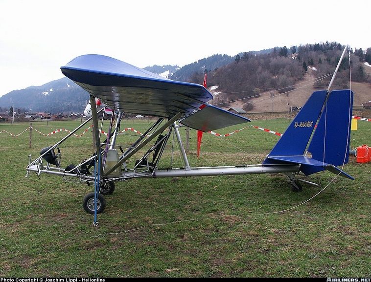

В воздухе на таком крыле все меняется. Поэтому читайте и выбирайте сами. Для такого аппарата есть десятки профилей с малыми Рейнольдса и рекомендациями по применению. Самое главное помнить, то, как полетит ваш будущий самолет, зависит не от точно скопированного профиля, или от номера страницы в атласе профилей, а от того кто вы есть по природе.
Все так. На крыле этого аппарата даже жесткой вставки лобика нет, однако интрига по поводу "супер-профиля" владельцем аппарата  закручена мастерски. :)

Какой величины? Невероятной величины в атласе профилей нет, там есть дляпрофилей только цифры.
Посчитайте сами. Я бы этой цифре не поверил,но самолёт сертифицированный, а значит, величины мин. скоростей достоверные. ;)
На крыле этого аппарата даже жесткой вставки лобика нет, однако интрига по поводу "супер-профиля" владельцем аппаратазакручена мастерски.
Интрига есть на самом деле. Ибо никакой классический профиль при немеханизированном крыле такого Су не обеспечивает,тем более, при малых Re! Например для профиля Р-II c подвесным закрылком Су мах примерно1,65  (бз=0),но плавное падение Су на закритических углах атаки. Что может обеспечить лишь парашютирование на срывном режиме. ;)

Вот профиль из сети, чего уж проще чем увеличить на ксероксе, при том что хорда известна? Или вам ксерокс нужно купить и чернилами заправить? Не вставленные латы имеют одну форму, вставленные в крыло принимают другой профиль, между латами по ткани третий профиль, в полете четвертый. А еще вопросы о крутке крыла.... нагрузках-перегрузках.... элероне, и щелке которая между крылом остается.... И ни какой интриги между прочим-  купил, повторил. Нету денег купить - выдумывай сам. Не можешь выдумать- читай умные книжки. А забыл- можно же украсть ;) ;) ;)
Про жетскую вставку лобика я бы не утверждал так однозначно, думаю что вы блефуете, и ли вы продолжаете интригу, она есть, но в каком виде другой вопрос:)

Интересно  -  а как можно серьезно  обсуждать преимущества и недостатки самолета только по картинкам и видеороликам?  Для этого нужен как минимум  хоть какой-то опыт эксплуатации, а поскольку самолетов этих  у нас на сегодня можно по пальцам пересчитать,  то и обсуждение по сути разделилось на две части – одни восхищаются, а другие облизываются, упрекая его создателя в неадекватности оценки своего интеллекта.
Я, к примеру,  мог бы  много рассказать про достоинства и недостатки Бекаса, поскольку летал на нем и эксплуатировал, и так же большинство форумчан.  А  обсуждать  или  обс…ть  Драгонфлай  не полетав на нем и  даже не щупав,  было бы  абсолютно  некорректно.  Я бы тему переименовал например в  «Драгонфлай – дорогая  игрушка для души», и это  бы как минимум сняло напряжение в обсуждении цены. Почему дорогая – потому, что хорошо сделана. Почему игрушка – ну так потому, что предназначение специфическое, и т.д.  А народ  уже дальше пусть высказывается,  какой кому самолет нужен – кому химик, кому на маршрут с комфортом, а кому и просто в выходной отдохнуть  с друзьями и немножко испытать адреналина - вот тут Драгонфлаю и ему подобным и самый что ни есть карт бланш! А сколько кто готов выложить за игрушку - абсолютно личное дело каждого и обсуждать это сегодня было бы просто безнравственно. Понятно, что оно и хочется и колется, особенно глядя на успешных и состоявшихся, но тут совет можно дать только один, зато вполне исчерпывающий - дерзайте!
Red
Казань
Интересно-а как можно серьезнообсуждать преимущества и недостатки самолета только по картинкам и видеороликам?Для этого нужен как минимумхоть какой-то опыт эксплуатации
Представляете-можно! Если у вас есть  специальность "самолётостроение" например, и работаете вы соответственно инженером-конструктором или исследователем (учёный). И время от времени такие специалисты составляют аналитические отчёты с домыслами по поводу возможностей ЛА, лишь по картинкам и видео, в том числе для руководителей на самом высоком уровне. ;)
И если вычислить Сумах этого самолёта по данным РЛЭ, то есть что обсуждать даже серьёзным специалистам.
Согласен, формула подъемной силы ни для кого не секрет и если в РЛЭ есть скорости сваливания для конкретного веса самолета, то приблизительно посчитать  Су max  труда не составит.  А зачем? Вы собираетесь его повторить или просто создать свой самолет с подобным профилем? Да и профиль сам вроде большого секрета не представляет.

В своё время, серьёзные специалисты продували крыло "Кри-Кри" в нашей а/д трубе. Результаты продувок сошлись с практикой.
В настоящее время, никому в голову не придёт принимать в расчётах Су>3 для немеханизированного крыла. Может пора учебники переписывать? Возможно,это тот случай,когда "ЦАГИ не доросло до уровня подвала "?
