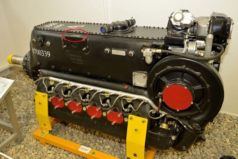

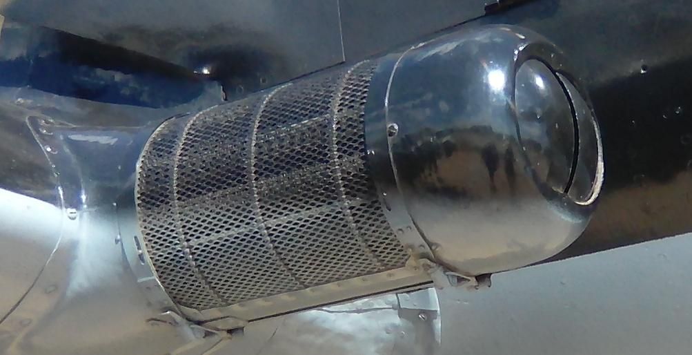

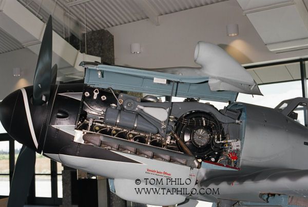

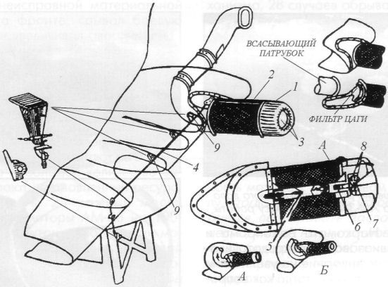

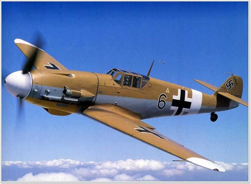

на Мессере, точнее на движке, нагнетатель сбоку стоял, видимо, с приводом через угловой редуктор. На Микулине, как и на многих других, нагнетатель стоит сзади (валы нагнетателя и коленвала соосны). Выводить воздухозаборник, что сбоку капота, что с консоли - количество поворотов одно и то же. Может в таком варианте потери на повороты и сопротивление меньше.
У мессера при такой компоновке, может, повышение высотности (от наддува скоростным напором) по больше, для Ил-а это не актуально.
