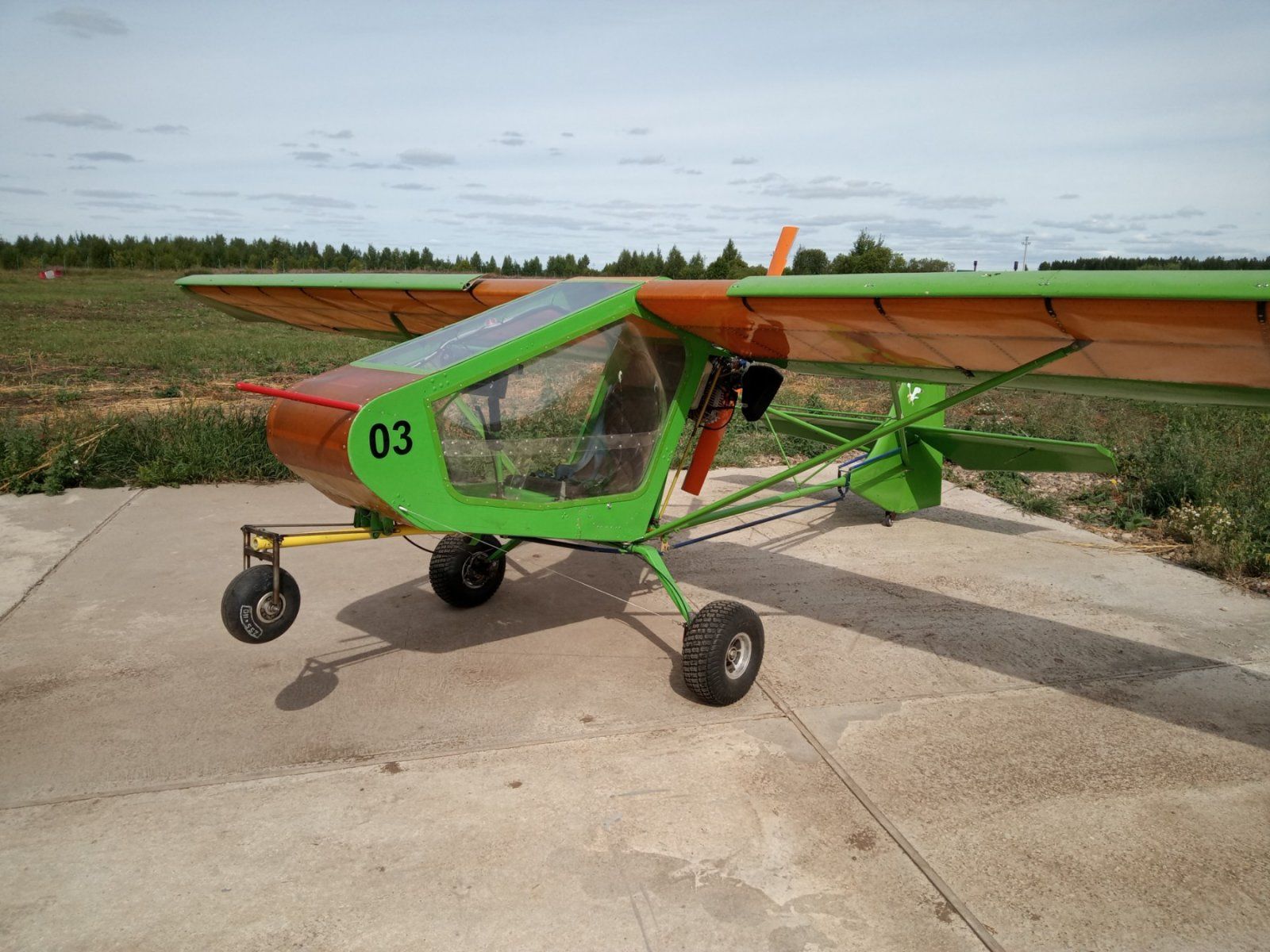

здравствуйте коллеги. При полетах на Юниоре, заметил немного неадекватное поведение высотомера. При даче газа он даже на земле начинал показвать до 50 м высоты. Статика подключена в ПВД, он стоит впереди на кабине. Пробовал брать статику из кабины, показывает на 10 м. меньше. Я понимаю что это действие разряжения из-за толкающего винта, но вот как с эти бороться? Переносить ПВД на крыло из зоны винта?
Может где трубка забилась?
Я же написал, что скидывал статику с прибора. Давление было только из кабины. Разница в 10 м. Почему так разряжение от винта на него действует. Кстати вариометр так-же себя вел

А эта проблема как появилась? До этого такого не было? Внезапно? Если да- то по-любому где-то что-то забилось.

Пвд от винта далековато стоит, чтобы тот такое разряжение создавал, тянет из кабины. Проверь все трубки и соединения. Может отверстия маловаты в самом пвд?

Ваш ПВД стоит:
- около борта и в районе верхней кривой части носа: поток воздуха на винт в этот месте разгоняется, создавая некоторое разрежение. Увеличение длины, или перемена места спасет ситуацию.

Вот и хочу попробовать трубкой статику , по подкосу, под крыло вывести. Если нормально будет, то потом ПВД туда перетащу

Думаю, если такая возможность присутствует - так и надо разместить ПВД на подкосе сразу. Тогда дача газа, или его уборка, станет УС- у глубоко безразлична.
Попробовал сегодня перетащить статику на подкос под крыло. В покаханиях высотомера нихрена не поменялось......Я уже отказываюсь что-то понимать!

Скорей всего не герметична статика, проводка, соединения.

На подкос - это куда? Видимо, остаётся в зоне влияния струи к винту. Как расстояние до стенки фюзеляжа соотносится с диаметром винта?

Чудес не бывает - и следует весь тракт воздушного давления перемонтировать.

А может быть негерметичным и корпус прибора, причем не обязательно высотомера, они там три в одной связке по статике ( теоретически, но стоит проверить).
