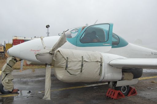

Лётной годности нет! и сто пудов до весны не будет.
А на будущее, весь комплект заглушек и воздушных фильтров искать нужно.
Воздушные фильтра изготавлеваем сами. Даже построили остнаску. Заказывайте - сделаем.
Что касается заглушек , то Вы их нигде уже не найдёте.
Нужно делать самим. В первую очередь на вход в заборник воздушного фильтра , на вход охлаждающего воздуха в двигатели, и для длительных стоянок на выход эжектора охлаждения двигателя
Воздушные фильтра закажем обязателно, пока все ресурсы на обучение и получение пилотского. А так  на зиму все отверстия пакуем.
    23,4 КБ · Просмотры: 365

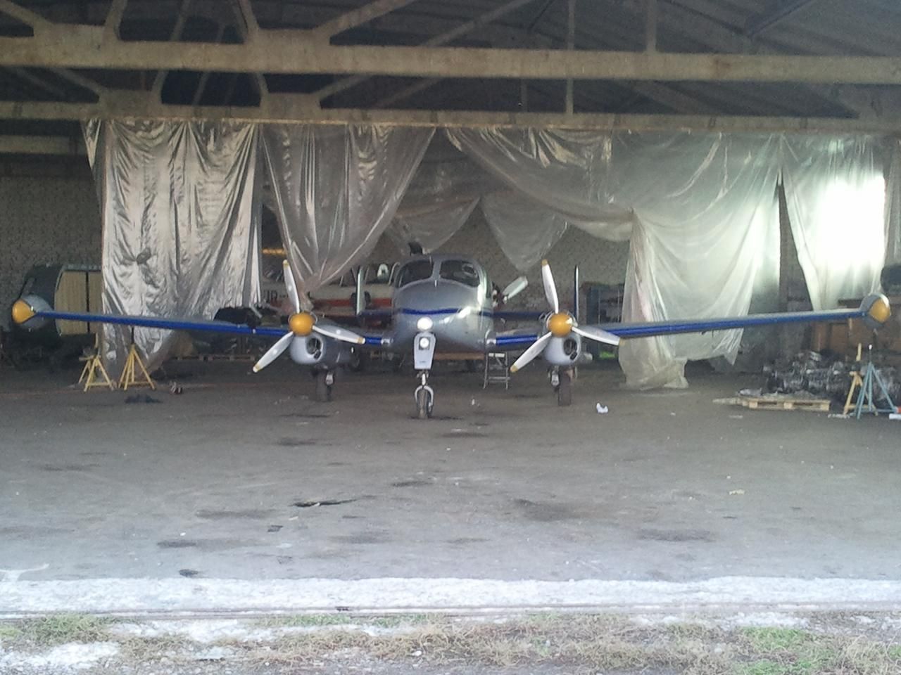

пробую выложить фото
    145,5 КБ · Просмотры: 364
Да на всю зиму будет чем заняться.Действительно непростой самолет много всяких систем и прийдется все облазить.
@ михаил
После длительной стоянки , нужно будет обязательно "гонять шасси". Есть некоторая особенность в виде " застоя гидроцилиндров"
Схема подъёма самолёта на козелки у Вас есть ?
Вспомнил ... Укутайте основные шасси , дабы снег что начнёт таять не привёл к коррозии тормозные барабаны основных стоек шасси
Нужно хорошо вымыть ниши  основных стоек шасси. Там много кинематики. Вот их шарниры и нужно законсервировать на зиму

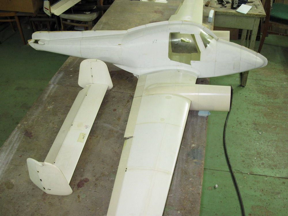

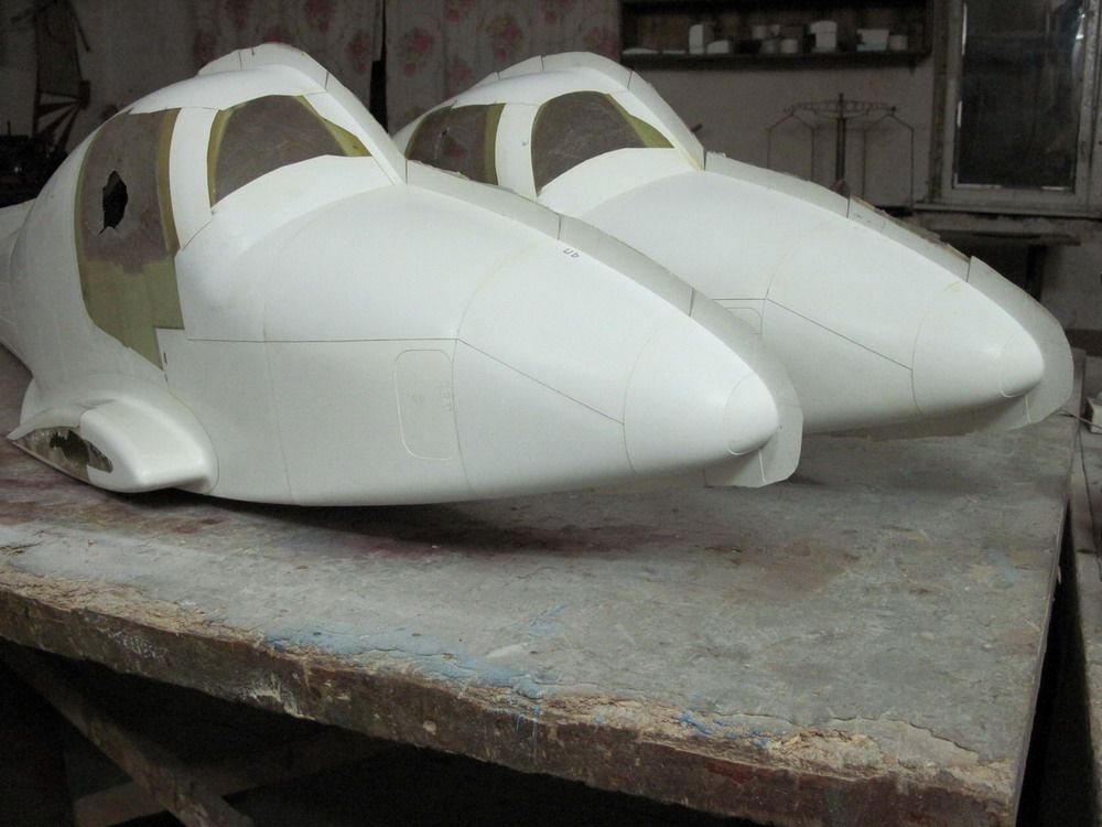

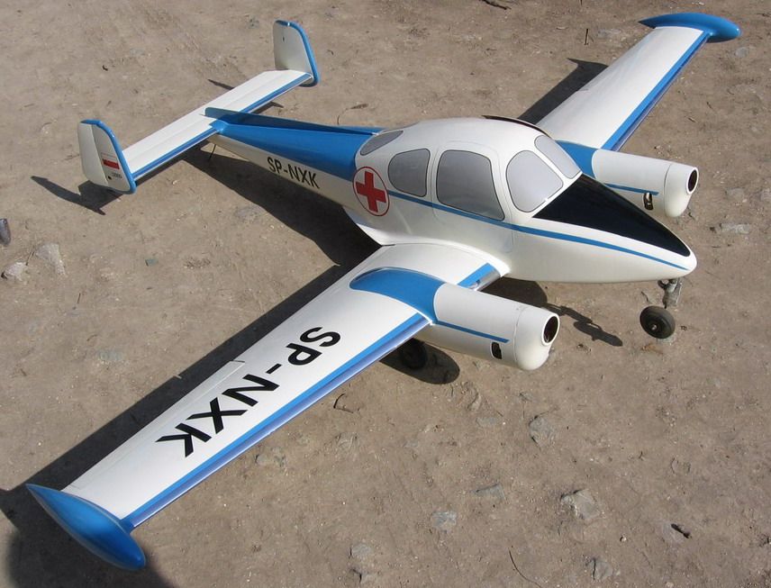

Гена, у меня модель L200, может кому интересно
    86,8 КБ · Просмотры: 372
    82,5 КБ · Просмотры: 355
    71,9 КБ · Просмотры: 382
