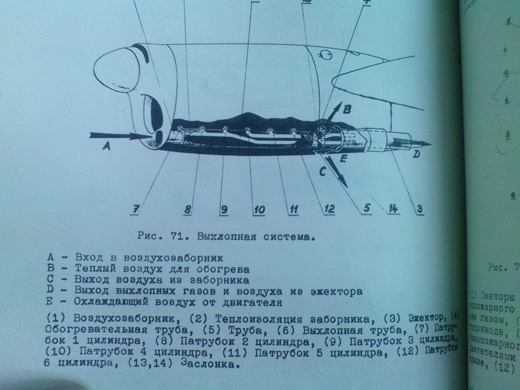

И дополню ещё одним фото из ТЕХНИЧЕСКОГО ОПИСАНИЯ САМОЛЁТА Л-200откуда берётся сам горячий воздух

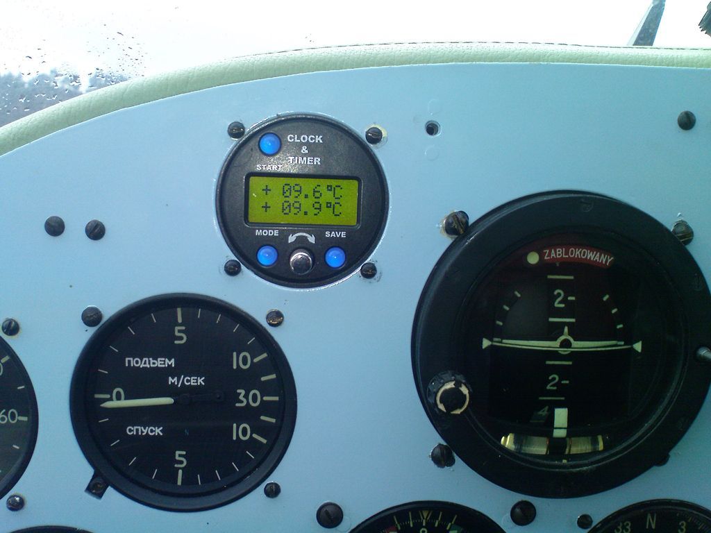

Установили и запустили новый прибор ЧАСЫ - ТАЙМЕР - термометр фирмы КАНАРД АВИОНИКС  🙂

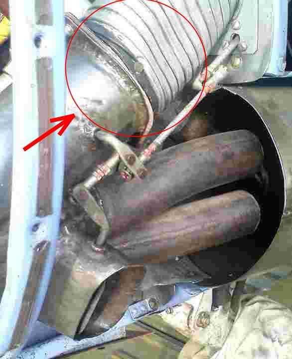

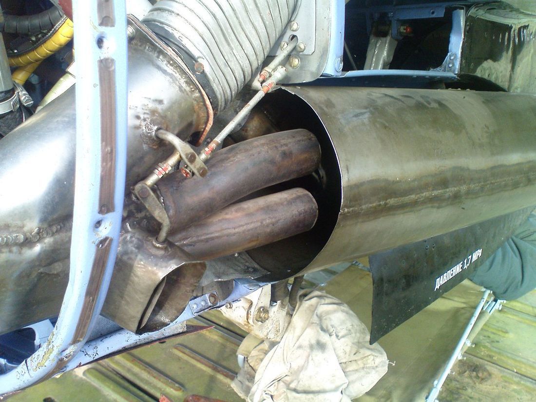

Сегодня занимались гермитизацией ниш шасси , попутно сфотал эжектор системы выхлопа на МОРАВЕ. Может кому для наглядности будет . И ещё одна фото в копилку знаний ) 🙂
    152,9 КБ · Просмотры: 285
Это не воздуховод для подогрева воздуха ( хотя именно для этого его можно использовать при подготовке к запуску двигателя в холодное время ). Это выхлопной эжектор. Он способствует созданию  дополнительного разряжения на выходе из двигателя  охлаждаемого воздуха проходящего через подкапотное пространство
Gennadij сказал(а):
Это не воздуховод.\\\\\\ Это выхлопной эжектор.\\\\
Теперь всё понял кажется,спасибо за разьяснения........про эжектор картина полностью понятна! Вот спрашивал про это место?!Это выходит воздуховод горячего воздуха для обогрева крыла и кабины?! :craZy    🙂
    27,5 КБ · Просмотры: 270
Именно ТАК!

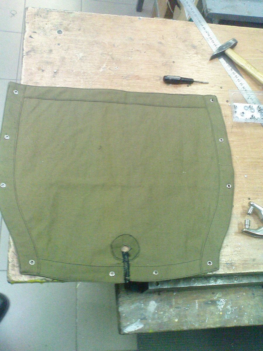

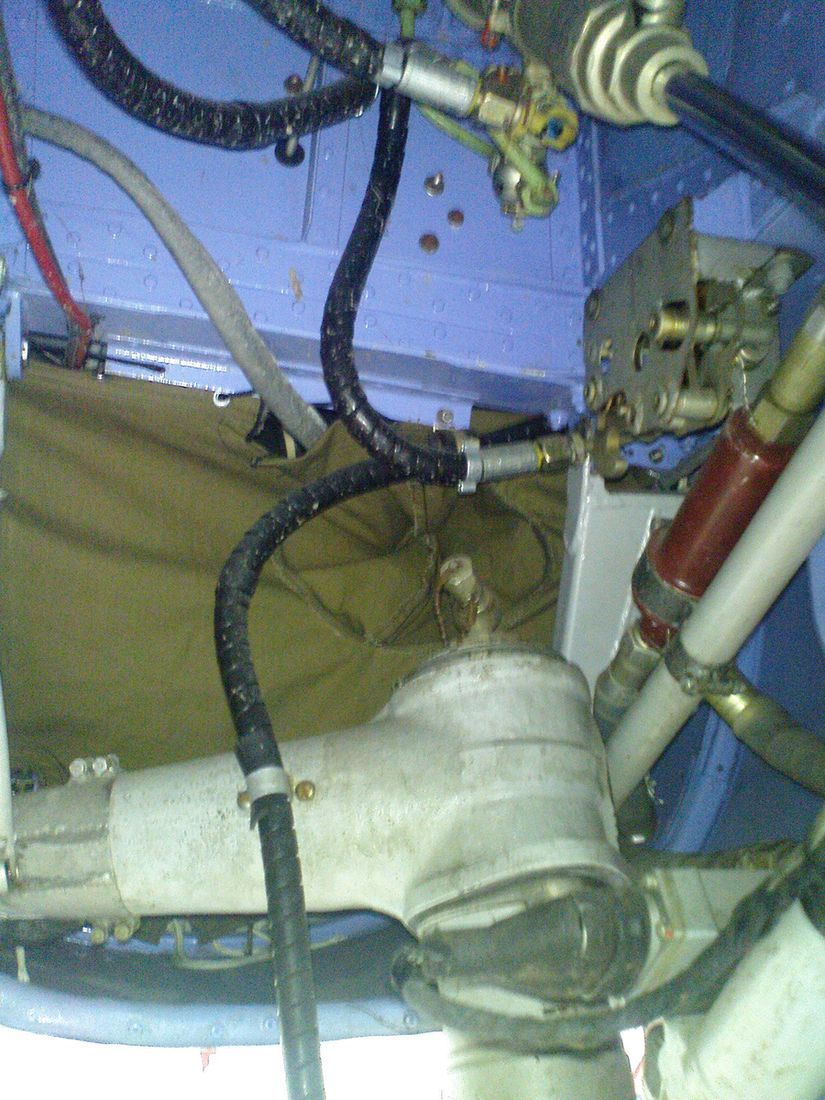

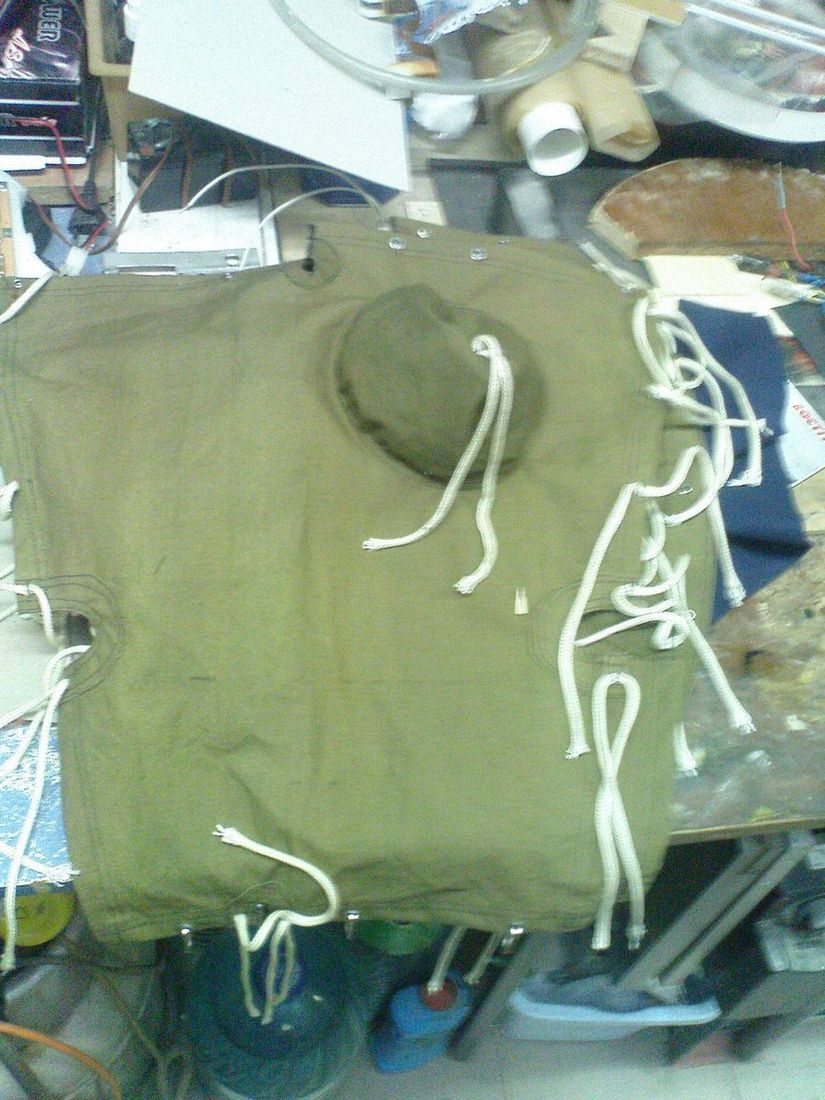

Вот выстраданные изготовленные на заказ мягкие мембраны для уплотнения гондолы шасси

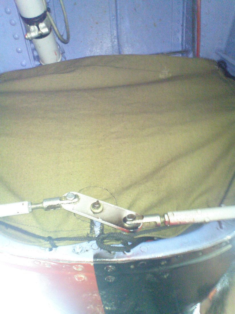

На фото передний и задний , и потом они же установленные на самолёте...
    158,4 КБ · Просмотры: 272
    178,8 КБ · Просмотры: 290
ВАУ! Вижу- ПОЛУЧИТЬСЯ!
