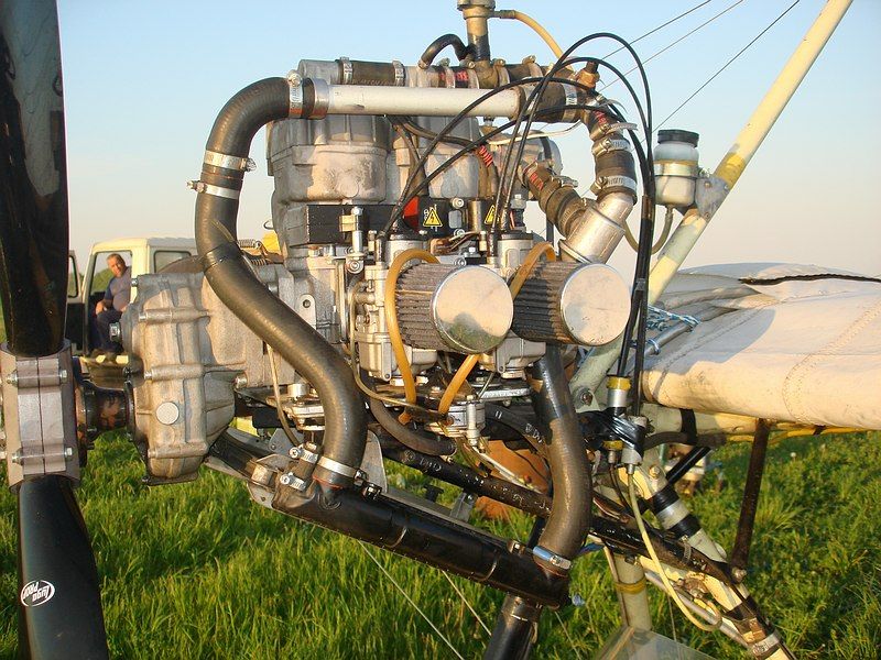

Теперь о с-те "Пилигрим"..задуман в 1978г.как дешевый,простой и т.д..по схеме Демуазель,по дельтапланерной технологии с мягким двухконт.крылом..двиг. иж-56 без ред.(фото выложу позже-сейчас учюсь куда тыкать и как вставлять..фото и др... ).С-т на поле-1981г.-при полной даче газа-упрямо стоял на месте..но с горки,активно толкаемый в..задние элементы конструкции-подлетывал на дист. 15-20м. под незлобно-веселое улюлюканье друзей-гаденышей...Потом согнулась килевая..потом отлетели колеса..порвалось крыло..потом двиг.чз-250 без ред...подскоки со снежного трамплина на 100-15ом...потом на веревке за авто..потом долго пили по разным поводам..в общем ,весело было..Весной 1988 или89 на уже 6-й вариант поставили рмз-640 с ред.И с-т полетел.Раз 5-6  ломали не по детски..но конструкция(классика-мотор с переди,пилот(или считающий себя оным)в жесткой клетке из треугольников)ни кого не травмировала..тьфу-тьфу 3раза..С 1998г активно химичили..Только в этом году не удалось..

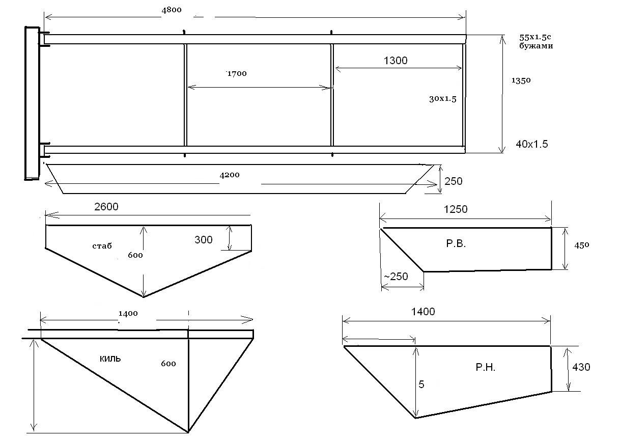

В первую очередь очень интересно услышать и увидеть геометрию самолета. Т.е. каким образом, кроме научного тыка и естественного отбора, происходило определение площади крыла, оперения, размахов, хорд и других плеч.
На примере, как это показано вот здесь. http://www.reaa.ru/cgi-bin/yabb/YaBB.pl?num=1227744025/113#113 и ниже.
На сколько устойчиво и управляемо ведет себя аппарат в полете и при выполнении маневров. На какие перегрузки рассчитан или испытан каркас и обшивка?

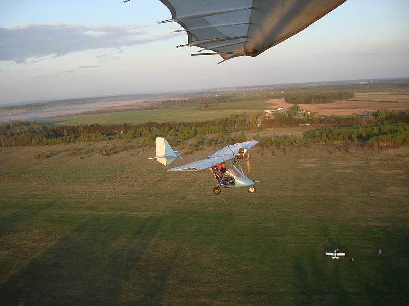

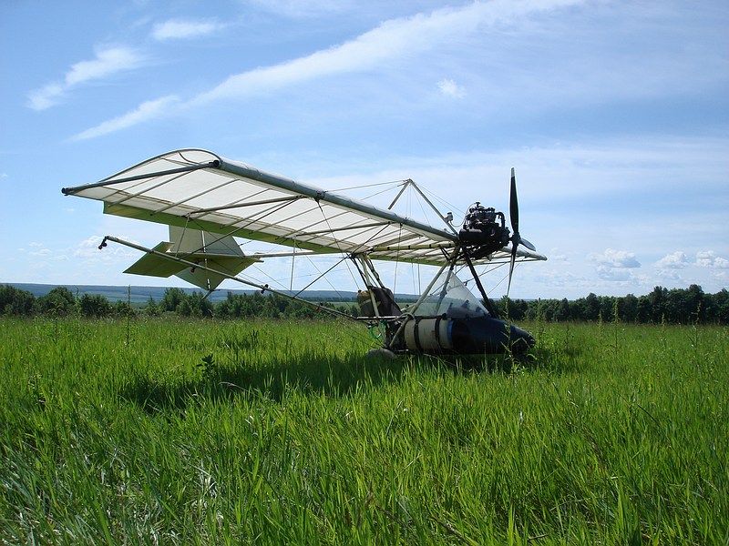

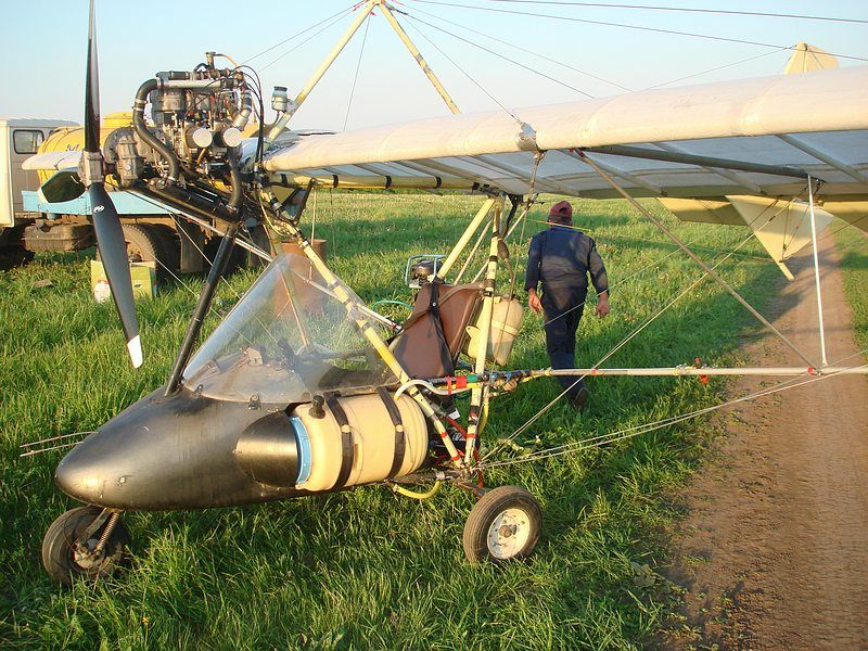

По существу-придумать,а тем более построить ЛА  невозможно(наверное)без какого-то  начального золотого запаса(т.е. что-то прочитал,что-то увидел,услышал,подслушал у старшихтоварищей,что-то изучил в вузе,что-то увидел во снах...Так и у нас было...собирались,говорили,спорили,читали..принимали какие-то решения(коллегиально)Ну и ,конечно,эволюционная эмпирика...(красиво сказал-правда?).
Коэфф.ГО и ВО примерно были соблюдены..хорды,плечи..Но где-то услышали -плечо ГО можно взять 2-2,2.САХ.(для мягкого крыла)..так и летаем.На втором в-те увел. площадь ГО-не хватало при доборе на посадке..при переходе на двухместн. вариант(на 3й модиф.)увел. крыло с 13.5м кв до 15.5  просто размахом..т.к. не хотел лететь на 2м режиме(проваливался)
с-т считали  на +8 -3 разрушающ.На статику испытывали только  лонж.-отдельно перед. и зад. на +5 -2(правда,слегка догружали своими попками розовыми-но что б не сломать..где потом трубы взять?)..потом я несколько раз попадал в грозовые дела(по глупости..но не я один..)с ветром в 15-20мс, и когда нес.троса начинают звенеть с ноты ДО 1окт с переходом в 1сек. на СИ 2окт. то в мозгу  сразу
пересчитываешь  все узлы на 15-20 разр.пер.(чего только со страху не придумаешь..)Но вроде живы.
Из пилотажа-переворот через крыло..Прикупим парашут-будем? делать остальное...видел на ютубе драгонфлай Билла Мойета на пилотаже-слюнями истек..гады такие..
Соотношения устойчиврсти и управляемости(при условии энергичной дачи педали+элерон на вводе-выводе)-классика.Сами понимаете-работа на АХР-показатель,т.е ничего  выдающегося..но и не устаешь,как на МДП(работаем и на нем..)

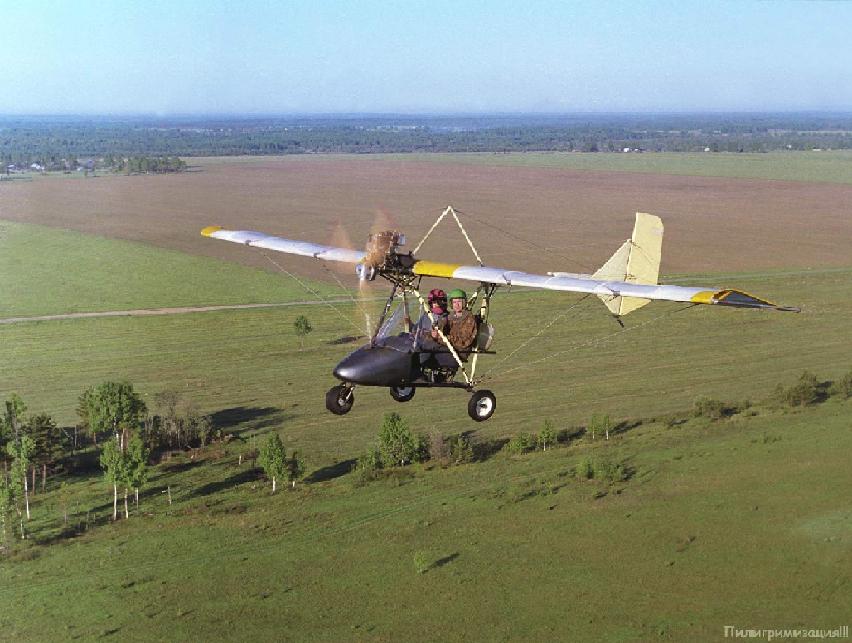

    129,1 КБ · Просмотры: 2.061
    78,1 КБ · Просмотры: 2.103
    64,9 КБ · Просмотры: 1.931

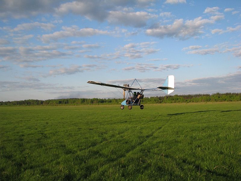

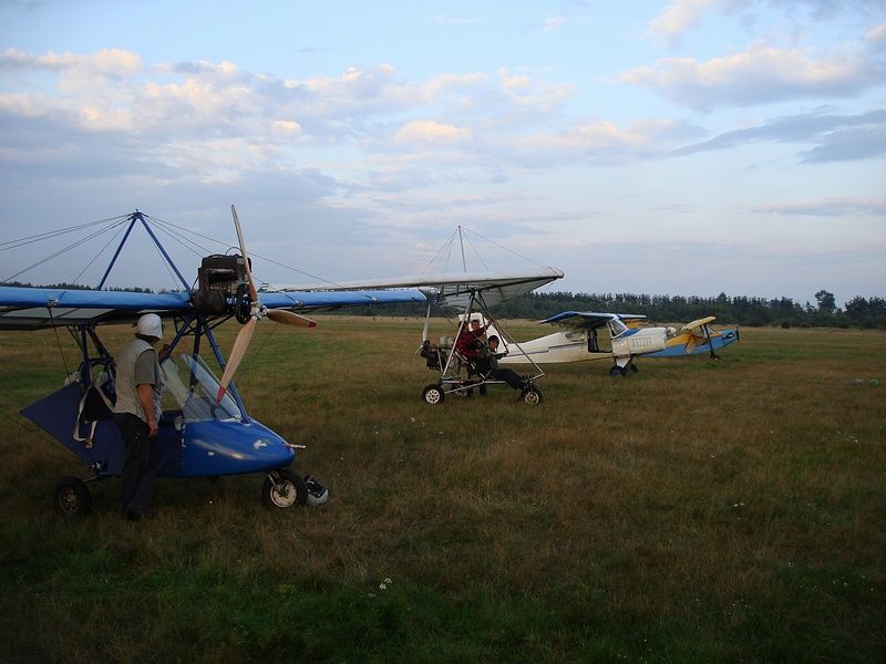

    129,3 КБ · Просмотры: 1.800
    149,3 КБ · Просмотры: 1.895

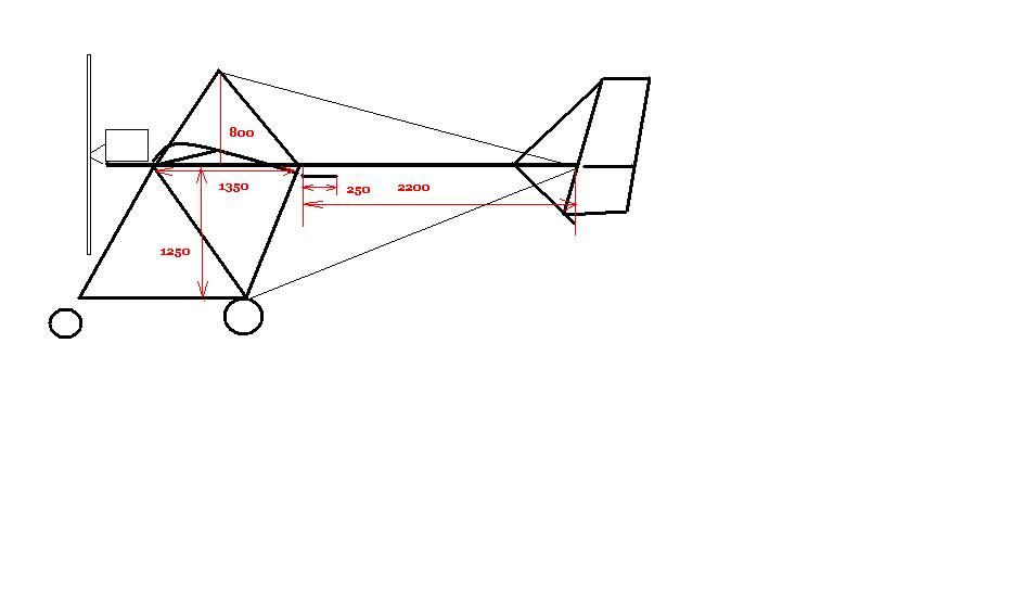

схемы
    23 КБ · Просмотры: 1.916
    62,2 КБ · Просмотры: 2.001

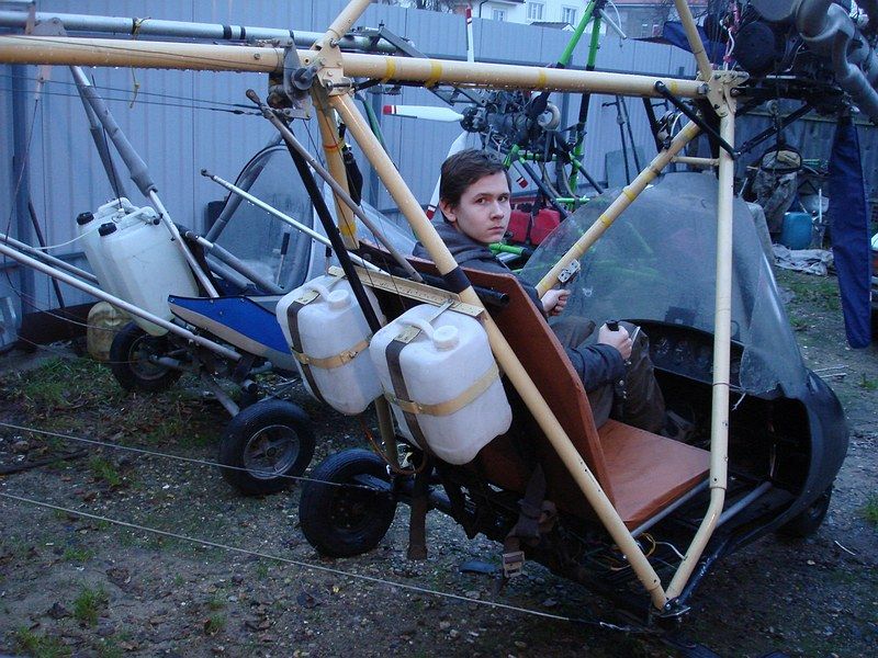

    63 КБ · Просмотры: 1.413
to  piligrim77
Уважаемый, Сергей. Я скорей всего выражу мнение, если не большинства то многих, что самолет действительно достоин подражания, и продвигать его в массы просто необходимо. И я совершенно не согласен с Observant про ...разврат для пацанов... В 70-е 80- многие с таких аппаратов начинали. И имея навыки дельтапланерной технологии больших сложностей в постройке появиться не должно. Поправьте меня если я не прав. И если у Вас появиться возможность опубликовать чертежи этого замечательного самолета, я буду Вам очень благодарен, ведь это то, что я давно искал.... Извиняюсь за сумбурное изложение, работа отвлекает.
Да Пилигрим хороший аппарат ,а особинно для АХР,но меня инерисует следующий аппарат за пилигримом на фото с юношей.
