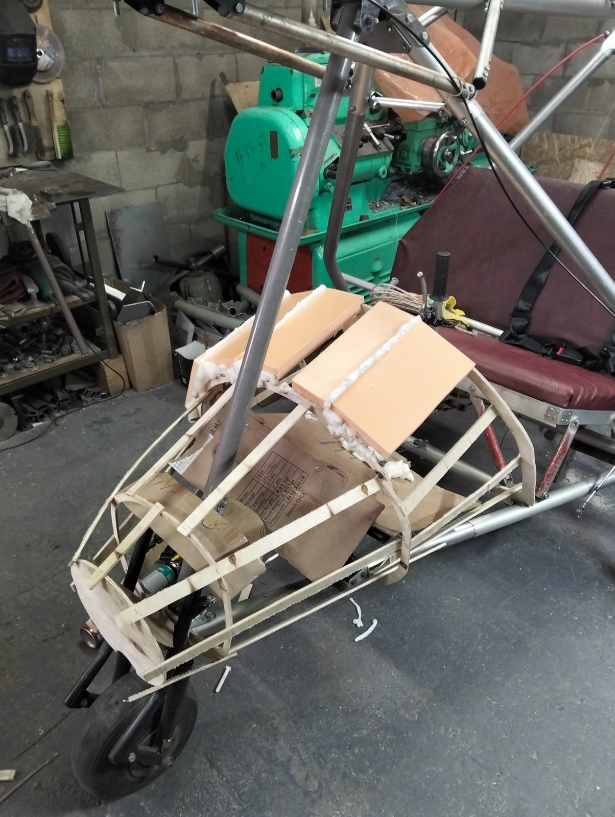

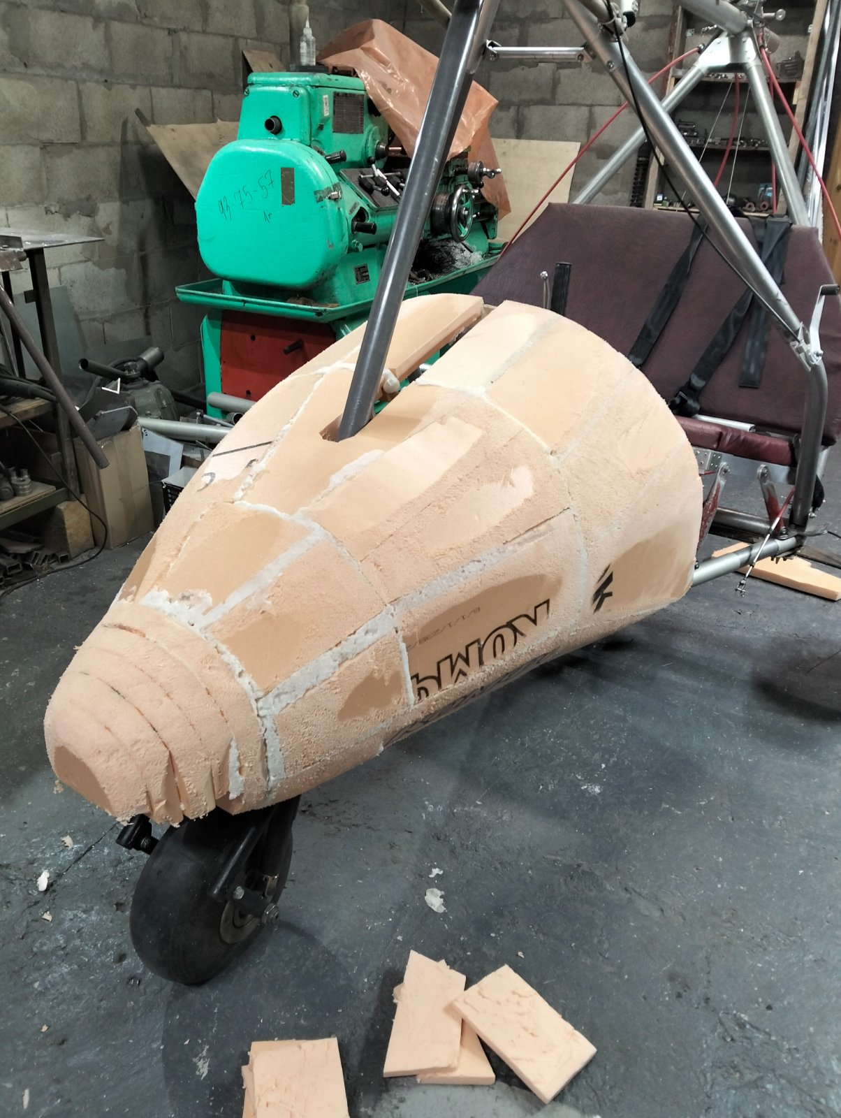

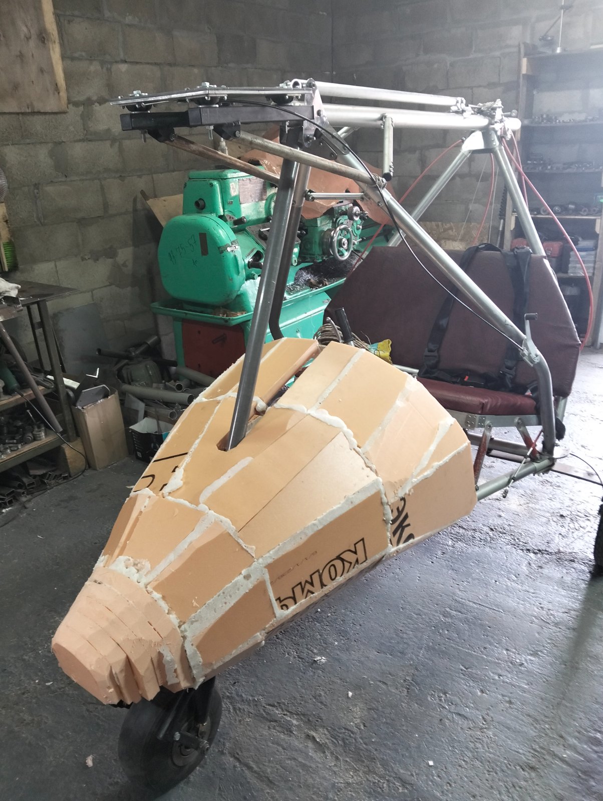

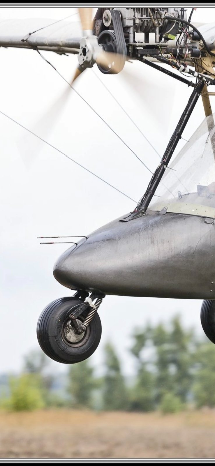

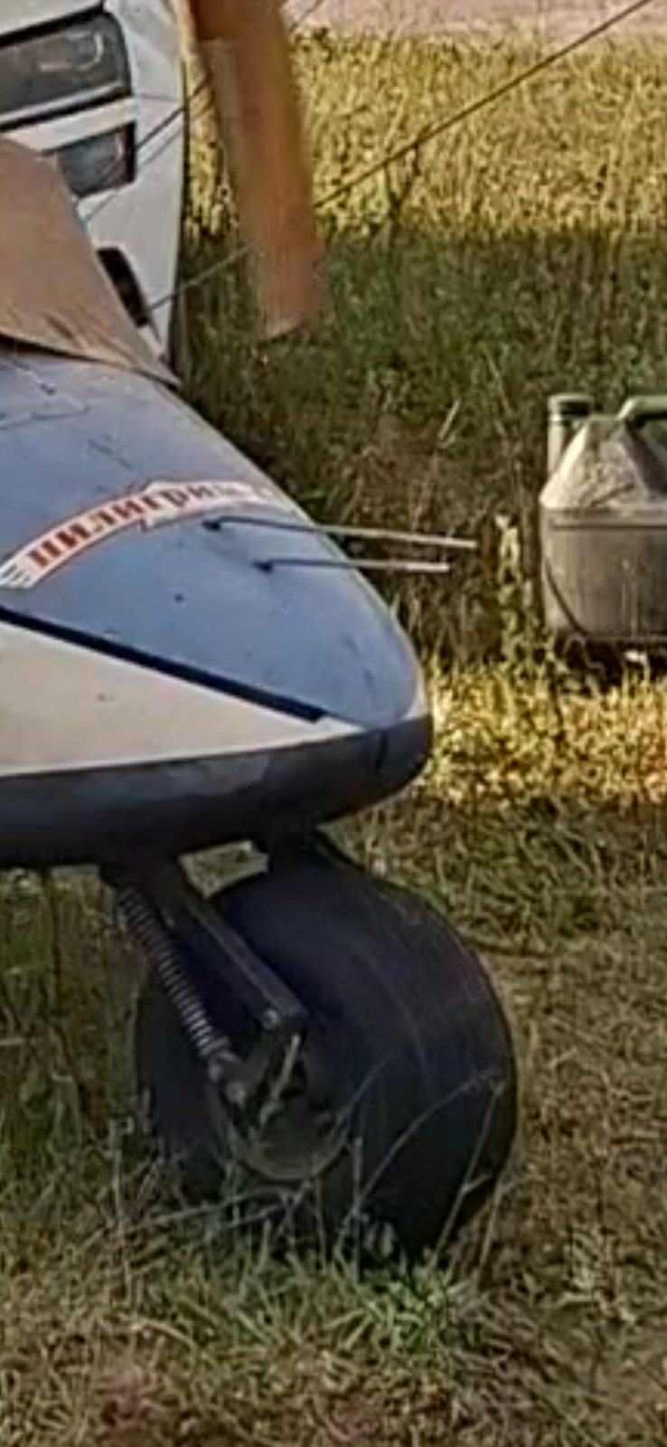

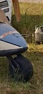

Всем здравствуйте! Затащил фюзеляж в гараж и начал работу над обтекателем. Такую фиговину замутил. В не достающих местах еще пены добавлю, обстрогаю потом. Нос покороче будет. После придания окончательной формы, планирую обмотать стрейчем. На него стеклоткань. Кто-нибудь выклеивал уже? Подскажите пожалуйста - сколько примерно ткани надо? Двух слоев Т-100 хватит?
Я бы сделал галошу до самой задней трубы нижнего треугольника.
to Атомщик:А разборка обтекателя без отсоединения передней вертикальной трубы предусмотренно?

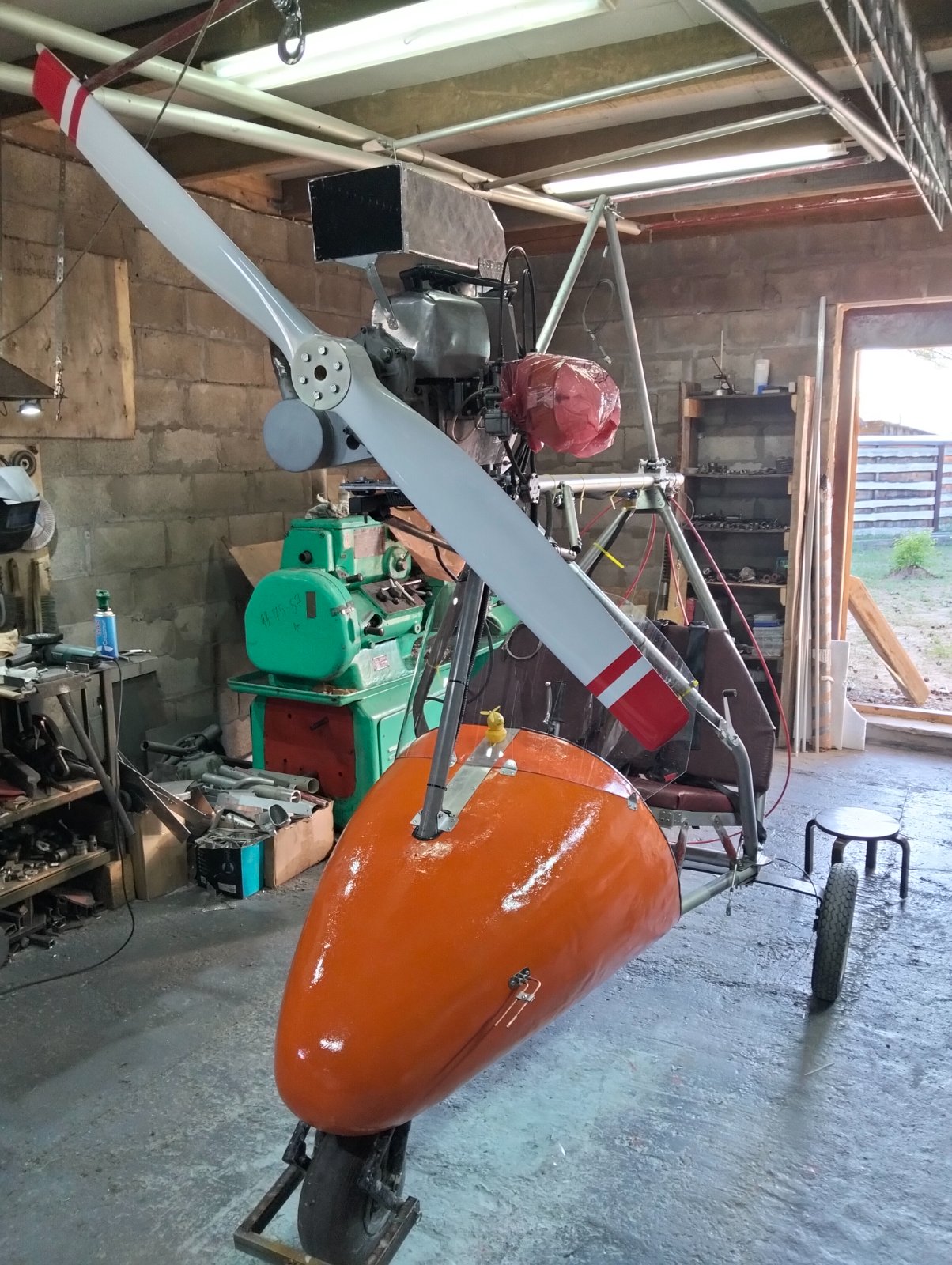

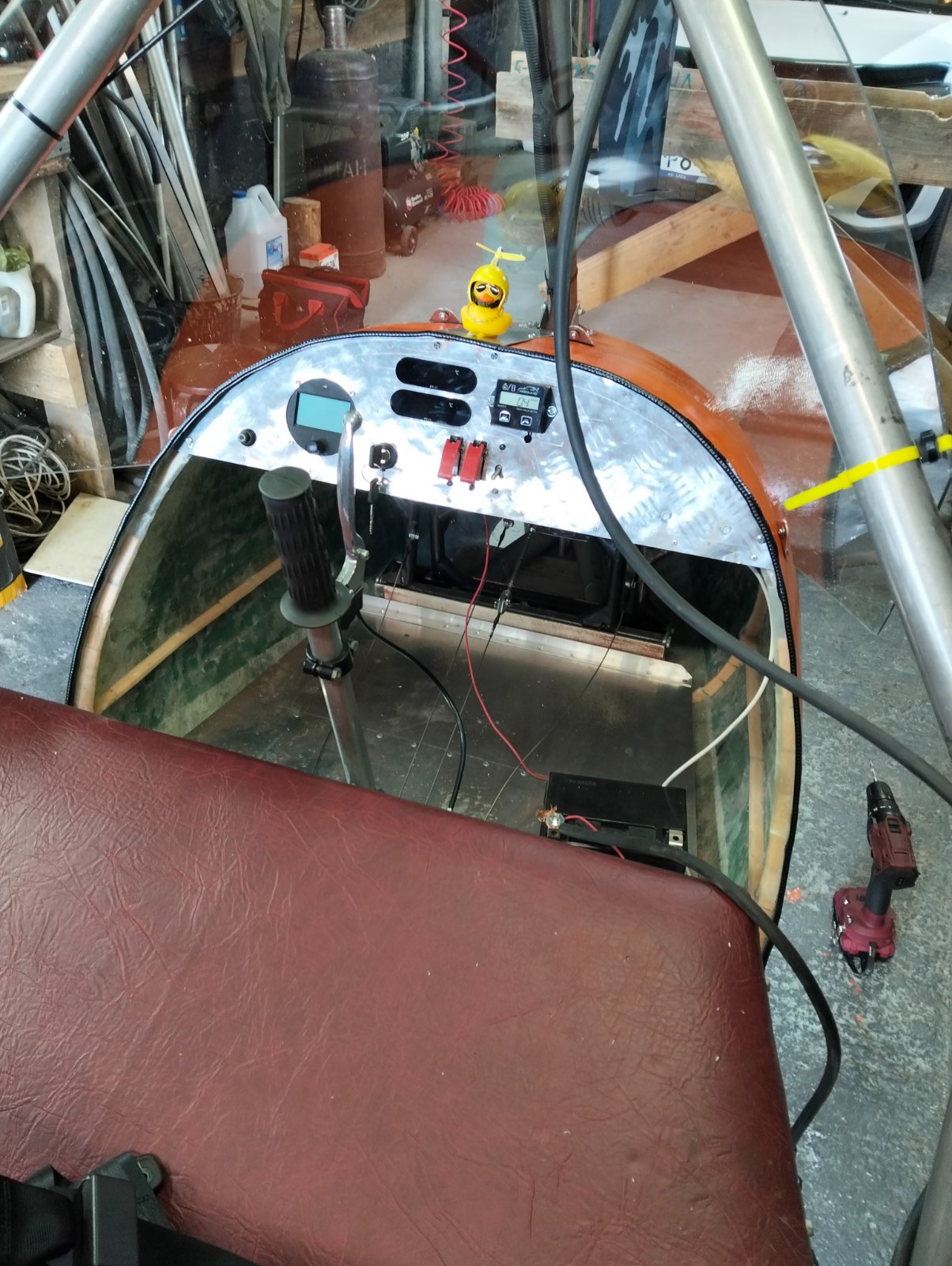

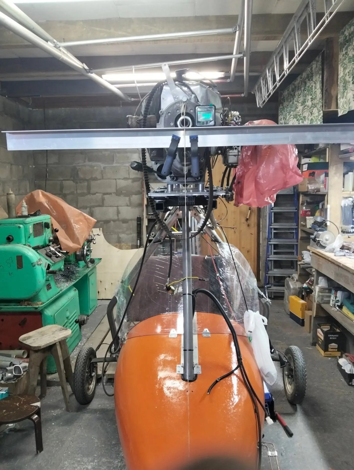

Здравствуйте уважаемые! Давно ничего не выкладывал.. А меж тем работа потихоньку идет. Уже и дым пускал. Правда пока не получается настроить карбюраторы... Вот такой вид имеет на сегодняшний день мой самолет. Кстати, взял себе на постоянку второго пилота))) Он уже занял свое место...

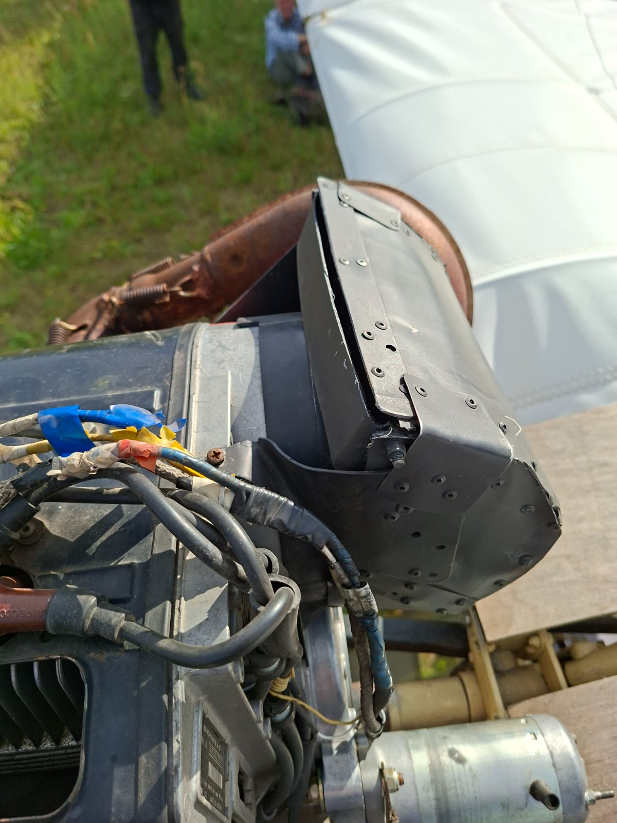

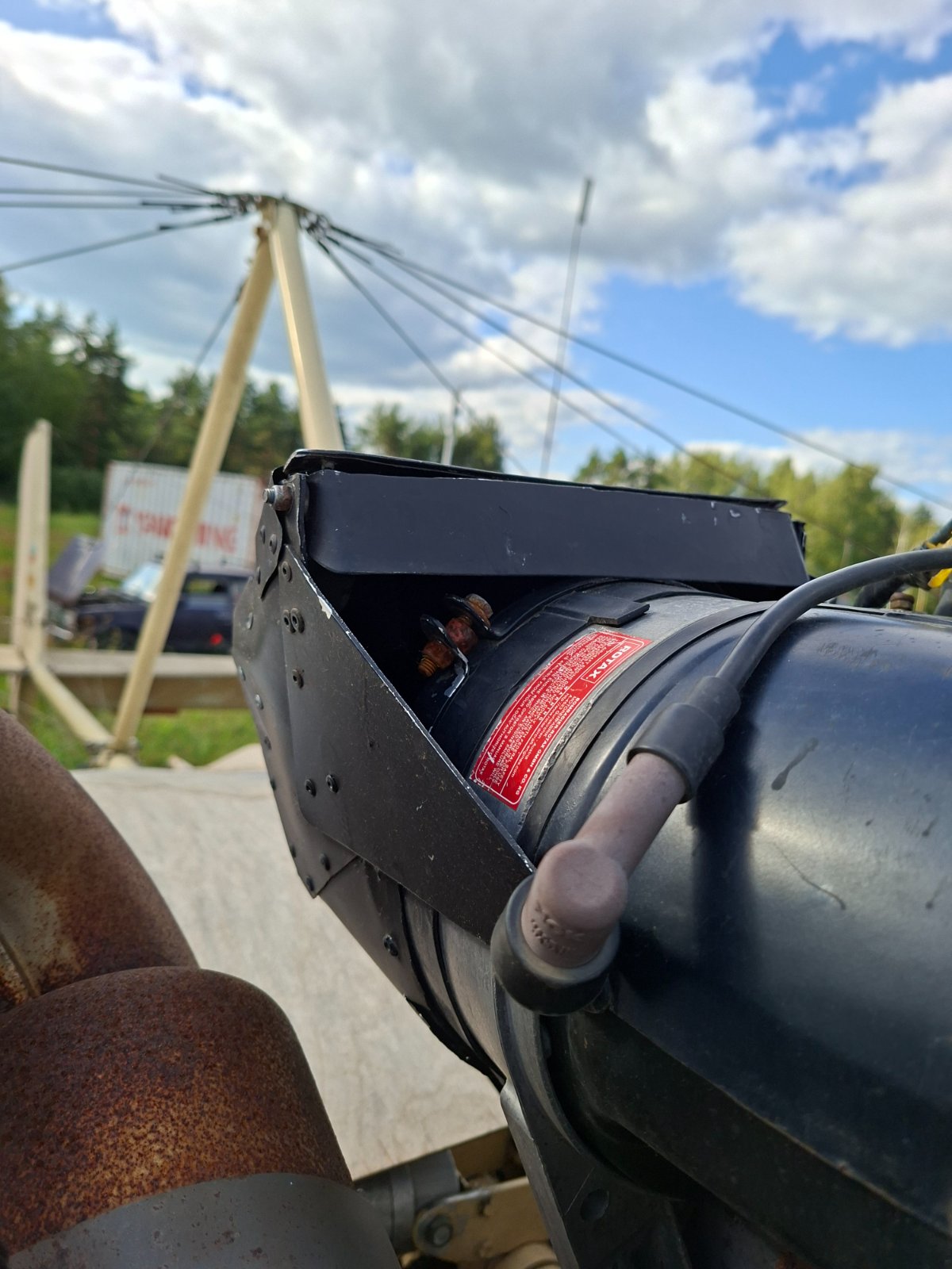

Серьёзный патефон сверху! Пытался собрать какую то статистику по этой схеме ,тянущий винт- кто во что горазд...все индивидуально ...Разговаривал с Николаевым, сказал однозначно обдув оставлять и у него на самолете хитрая схема заслонок...

Пвд надо размещать спереди винта ,либо на крыле..

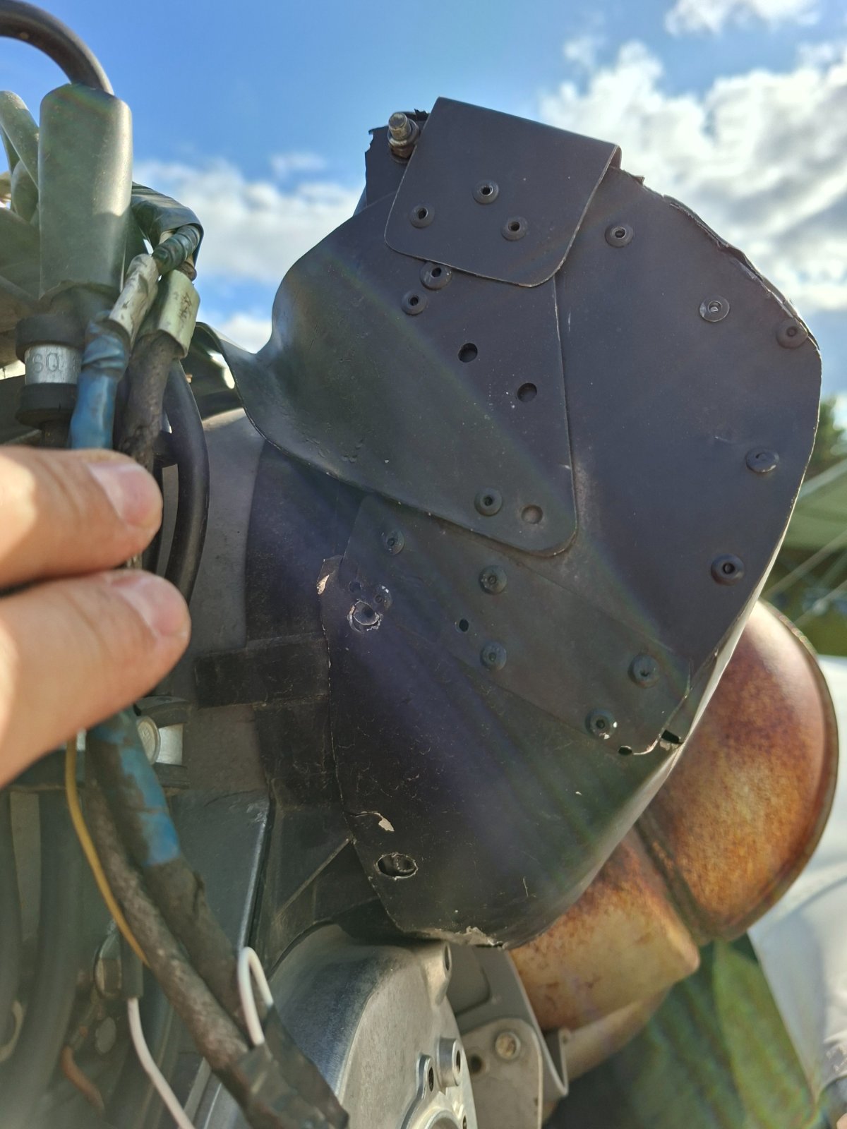

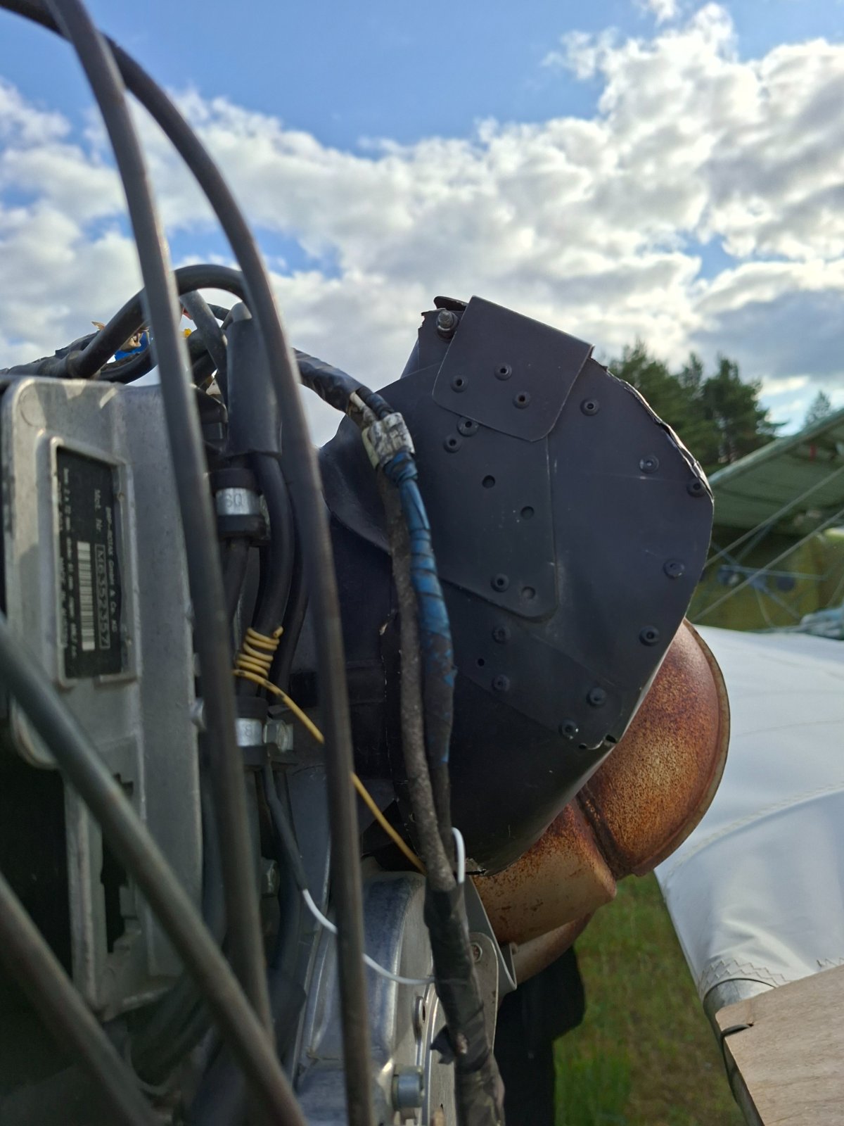

Хирт мотор горячий, поэтому с "патефоном" сильно заморочился.)) РМЗ 550 намного холодней, поэтому там вообще без вентилятора, одной заслоночкой обойтись можно. Здесь на ветке было. ПВД вроде за плоскость винта выступает. Вообще мне не очень нравится. Думаю придется переделывать. Испытания покажут.
Прошлым летом гоняли мотор .у меня голые цилиндры ваще без аслонок и обдува хватало.Зимой перевернул мотор головами вниз ,глушак переехал над мотором.Выхлоп протянул над хребтовой трубо за крылья.Еще не гоняли.погода не оч и команда неполная.Как выкатимся отпишу.Стекло сделал пониже всё равно потрескалось.Буду совсем маленькое делать

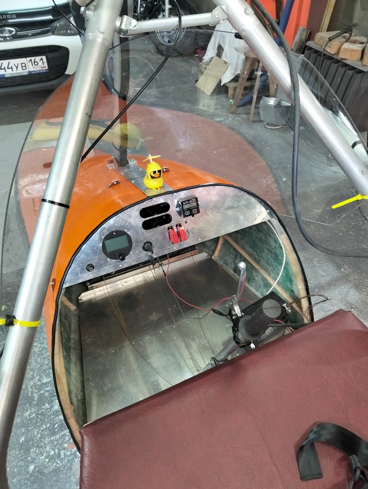

Коленка закрывает указатель скольжения, неудобно заглядывать в полёте, опять куда-то лепить переносить придётся, а наверху и места то уже не осталось (это на земле так, а в полёте в положении ноги в педали - плохо видно). Наверное перед вторым пилотом всобачу справа от дисплея компа, не хрен ему глазеть то по сторонам понапрасну, пусть лучше в шарик смотрит😄😄
