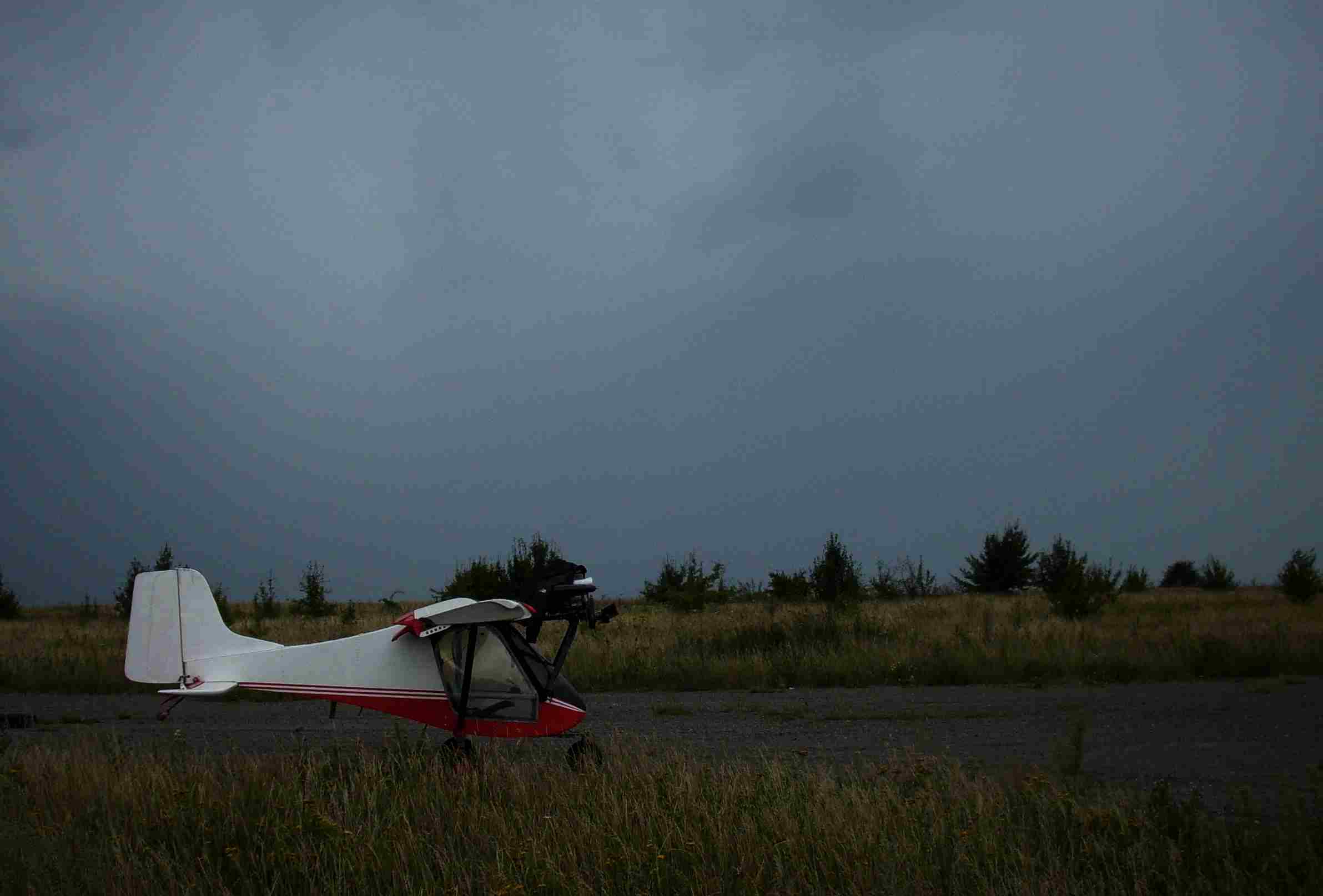

Вчера был день больших полётов.
Утром полетел в Елец. Погода была прекрасная. Ветер 1-3 м/сек, незначительная болтанка.
Самолет у всех без исключения вызвал интерес. Надеюсь, что свои впечатления выложат на ветке.
SinglFather
Я люблю летать и строить самолеты!
г.Липецк
После трехчасового общения состоялся обратный полёт, уже не столь комфортный. В Стебаево прибыл только через три часа после вылета. Когда до до базы оставалось чуть больше 20 км аэродром закрыли из-за грозы. Пришлось совершать посадку в поле на старую, заросшую травой химплощадку.
